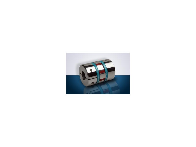

Zamówiłem sobie takie sprzęgła 6.35x8 mm:
http://www.ebay.com/itm/3...984.m1497.l2649
Sprzęgła do silników się nie nadają...

251mz pisze:
One się nadają jedynie do enkoderów...
Masz jakąś lepszą propozycje poza wężykami gumowymi?

Acha, tarczowe sprzęgło elastomerowe, choćby takie jak opisane na stronie 129 książeczki Zdenka Oppla i L'udo Luknara(do znalezienia na forum - choć ktoś z nich pepików zrobił ;)).
Bardzo podobne (tyle że z kołkami rozmieszczonymi co 180 zamiast 120 stopni) zastosował bodaj easy2002 w jednej ze swoich maszynek.
Można to to wykonać w kwadrans na kolanie, a przy odrobinie szczęścia taniej wychodzi od wężyka i opasek zaciskowych ;)

większość stosuje kłowe ale ja zrobiłem coś w ten deseń bo na trzy osie w sumie trochę kosztowały gotowce http://www.sprzegla.pl/index.php/EK

Zadam lamerskie pytanie, to sprzęgło ma tłumić drgania skrętne?
pozdrawiam
Nie, zwyczajnie przenosić moment obrotowy nie niszcząc części w przypadku nie osiowości wałów.

Post napisał: DOHC » 09 wrz 2013, 22:06
Rozumiem, uruchomiliście moją wyobraźnie i z tego co widzę to szło by to wyfrezować na mojej frezarce. Jak bardzo niszczące są te sprzęgła które pokazałem? czy na testy lepiej zapodać wężyki?
http://www.ebay.com/itm/8mm-X-8mm-CNC-F ... 20c336d299
Te elementy aluminiowe nie są skomplikowane a z czego jest element tworzywowy? To ma być elastyczne czy to spełnia tylko role krzyżaka na wale ?

Post napisał: NFZ » 09 wrz 2013, 22:12
W odróżnieniu od np. sprzęgła Oldhama tu łączący element jest elastyczny.
ps. jeśli już się zdecydujesz na robienie sprzęgła kłowego, to sporo roboty sobie zaoszczędzisz jeśli wykonasz je z nieparzystą ilością zębów (mniej przejść freza etc.).

Post napisał: ursus_arctos » 09 wrz 2013, 22:52
Ja jadę na sprzęgłach elastycznych 6x8 (tego typu, jak w linku z ebaya). Frezuję okazjonalnie, ale za to prędkości obrotowe śrub są konkretne - nawet do 3000rpm - i jakoś nie widzę istotnych problemów. Współosiowość mam marną, bicie śruby duże. Nie polecam tych sprzęgieł jakoś szczególnie, ale nie jest tak, że one się "nie nadają".
