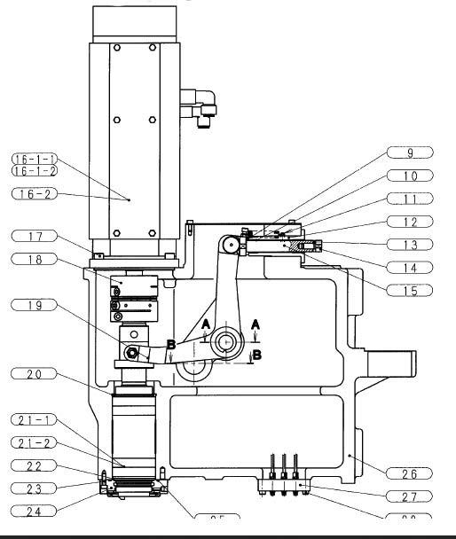

Możesz zrobić wrzeciono jako oddzielny element, chyba że koniecznie chcesz mieć elektrowrzeciono.
Na górze silnik, na dole wrzeciono, po środku wielowpust lub sprzęgło.
Możesz wytoczyć korpus w kształcie cylindra, na górze zamocować silnik, a wrzeciono pasowane na lekki wcisk, blokowane od spodu pierścieniem.
