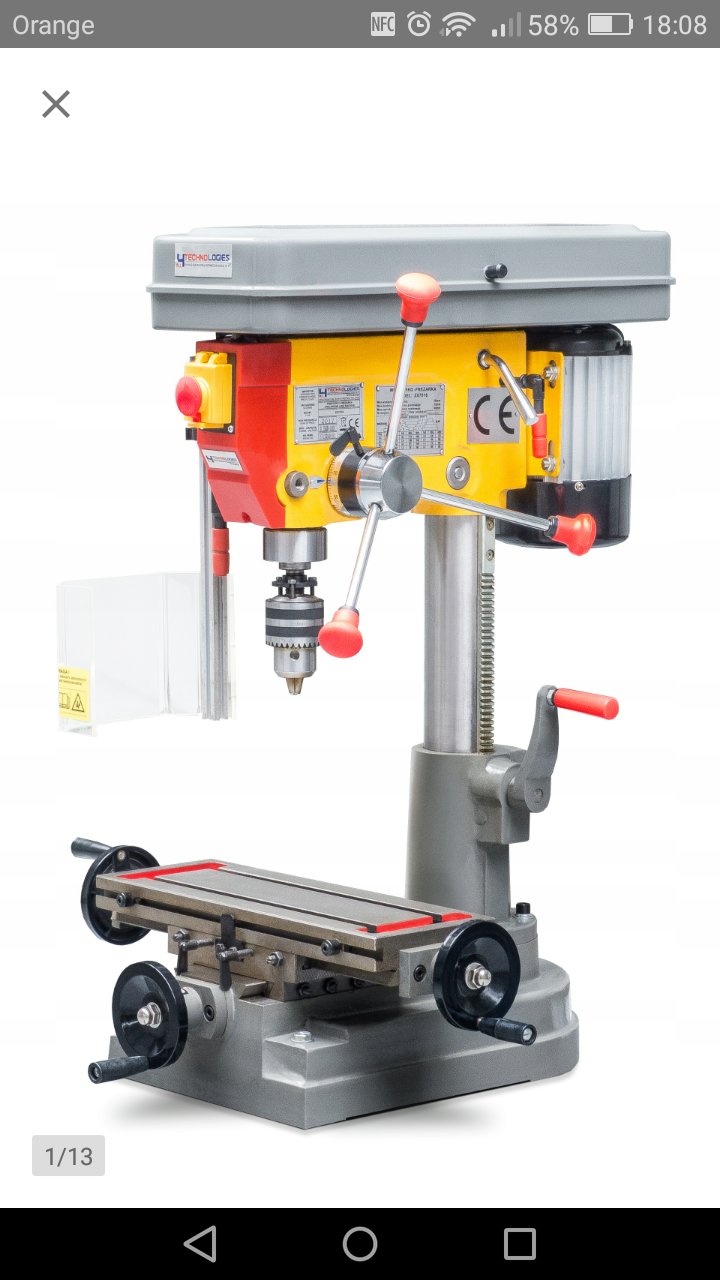

Żeby byla jasność chcę zbudowac maszyne taka jak poniżej. Obrazek
Nie widze tutaj jakiegoś wyrafinowanego wrzeciona. Przypomina mi ono zwykle wrzeciono od wiertarki. Nie ma zadnej elektroniki, predkosc jest zmieniana za pomoca przełożeń. Tak jak mowilem, moja wiedza na temat budowy maszyn jest znikoma ale chciałbym takie cos wykonac hobbystyczne. Silnik 1kW mozna kupić za 300zl, stol 500-700. Nie wiem szczerze mowiac jak w wiertarkofrezarkach jest realozowany wysuw glowicy nie tracąc przy tym sztywnosci. Musze jeszcze to obmyslec.

Nie kombinuj bo w życiu nie zbudujesz bez parku maszynowego i ogromnego nakładu roboczogodzin oraz wiedzy na temat budowy maszyn czegoś co chociaż przypomina Zośkę.
Kup ją, wymień kolumnę na rurę grubościenną i zaczynaj zabawę

Takie coś jest trudniejsze do wykonania niż myślisz, jak masz zamiar zrobić wysuwaną pinolę? (wiercenie), jak zrobisz stół krzyżowy, jak zrealizujesz podnoszenie korpusu?

Czas planowany na budowę proponuje przeznaczyć na zbieranie puszek. Za 10% czasu zarobisz te 2000zł i kupisz gotową ZX7016. Będziesz z niej zadowolony. Cud to nie jest ale po poprawkach jest naprawdę porządna wiertarką do fi 20-25 i jeszcze można pofrezować w aluminium bez problemu. W stali trochę gorzej ale też się da po poprawkach.
