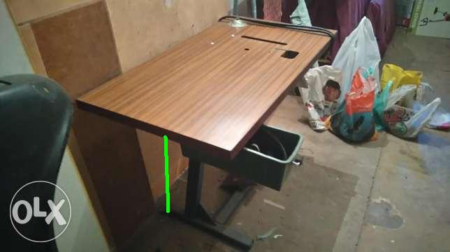

Post napisał: zibi201 » 11 lis 2015, 18:59
Miałem robić stół pod swoją TSA-16, ale nie posiadam spawarki. Miał być skręcany stolik, ale kupiłem ostatecznie stół pod przemysłową maszynę do szycia.
http://olx.pl/oferta/stol-do-maszyny-z- ... 64ec448273
Myślicie, że nada się pod tokarkę? Myślę czy jakoś go nie wzmocnić, bo blat opiera się w sumie na dwóch nogach.

Post napisał: rynio_di » 11 lis 2015, 19:56
Będziesz musiał go wzmocnić i zrobić małą korektę .Mało tego że blat na dwóch nogach to popatrz jak nogi są ustawione . Przesunięcie maszyny na krawędź blatu może 9 ale nie musi ) powodować niestabilność stołu.

Post napisał: zibi201 » 11 lis 2015, 20:20
W obecnym układzie silnik robi za przeciwwagę, ale nie wiem co będzie jak dołożę przekładnię. Myślę nad przykręceniem dwóch ceowników lub jako dodatkowe nogi z tyłu.Obrazek

Post napisał: Andrzej 40 » 11 lis 2015, 23:55
Trochę to lekkie. Ja bym obudował, dołożył szuflady na niezbędne żelastwo i zrezygnował z kół pośrednich na rzecz falownika. Silnik za tokarką na stole. Nie zaszkodzi wspawać kątowniki. Jeżeli kol. dysponuje transportem, to za WIEPOFAMą (wjazd od Janickiego i w prawo przez szlaban) jest nauka spawania. Można podjechać z przyciętymi na wymiar kątownikami/ceownikami i dospawać. Łatwiej będzie wtedy zrobić z tego stół z szufladami.

Post napisał: zibi201 » 12 lis 2015, 09:11
Niestety nie mam transportu.
Stół wydaje się całkiem stabilny, ale coś tam przykręcę. Na szafkach mi aż tak nie zależy.
Gdzie w Poznaniu jest jakiś skład stali, gdzie sprzedają detalicznie? Najlepiej czynny w sobotę?:P
Chyba że do podparcia wystarczą kątowniki 35x35x2mm zg, bo tylko takie mam w domu.
Teraz muszę wymyśleć jak wrzucić tokarkę na ten stół :P

Post napisał: RomanJ4 » 12 lis 2015, 12:29
zibi201 pisze:Gdzie w Poznaniu jest jakiś skład stali, gdzie sprzedają detalicznie?
W większych składach budowlanych na przykład kupisz detalicznie i kątowniki, płaskowniki, profile zamknięte..
A stół musi być na ile się da stabilny i masywny, bo jak sam się przekonasz, wystarczy zamocować nie bardzo centryczny detal, i już wszystko zaczyna "chodzić". Punkty podparcia na podłodze muszą być jak najszersze(na ile się da),
by zmienny w swoim położeniu (w czasie obróbki) punkt ciężkości nie wychylał się zanadto od środka punktów podparcia, a przecież środek masy leży dość wysoko. Obrazowo - im bardziej płaski będzie trójkąt wyznaczony liniami między środkiem masy i punktami podparcia na podłożu (nogami stolika), tym lepiej.
Nie ma nic gorszego jak bujająca się w czasie obróbki maszyna...
Ja radziłbym Ci przynajmiej podstawę do blatu(nogi) zrobić ze stali. Na dole nad podłogą możesz zrobić półkę, na której kładąc ciężkie przedmioty (np wyposażenie, itd), radykalnie ten środek masy możesz obniżyć
(jak np w tej konstrukcji)
