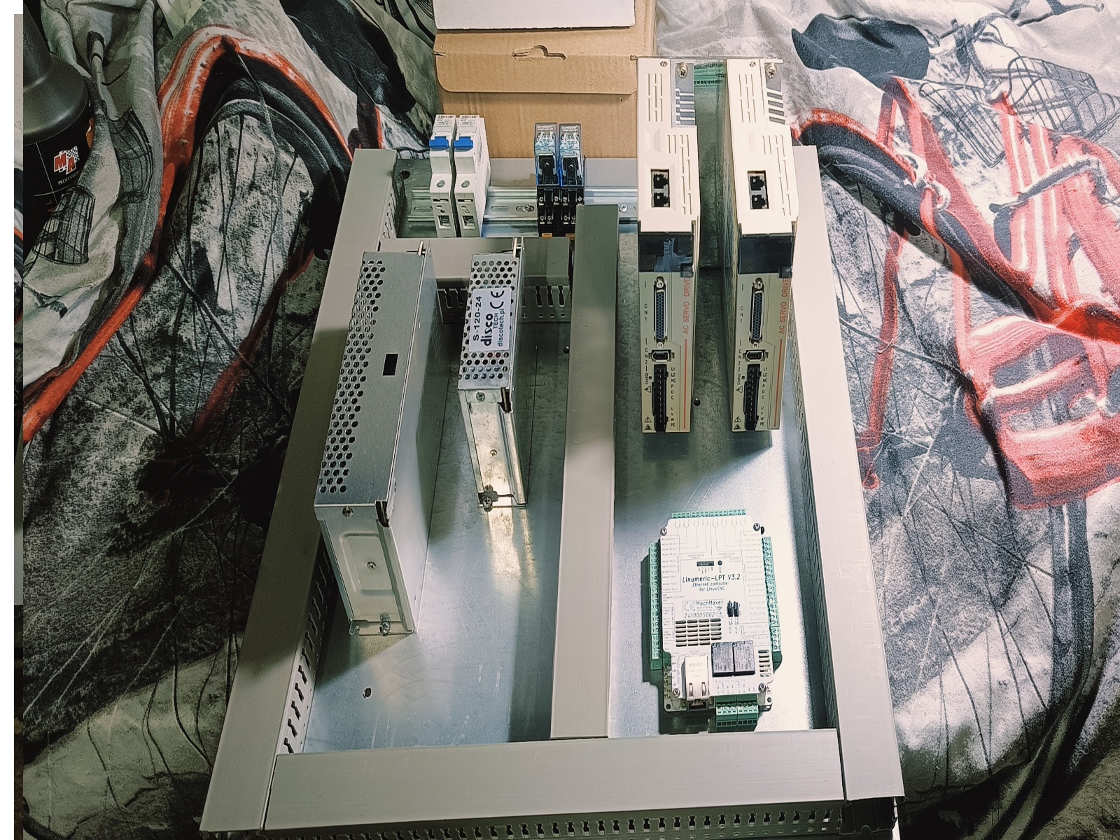

Post napisał: plemnik7 » 14 sty 2025, 21:20

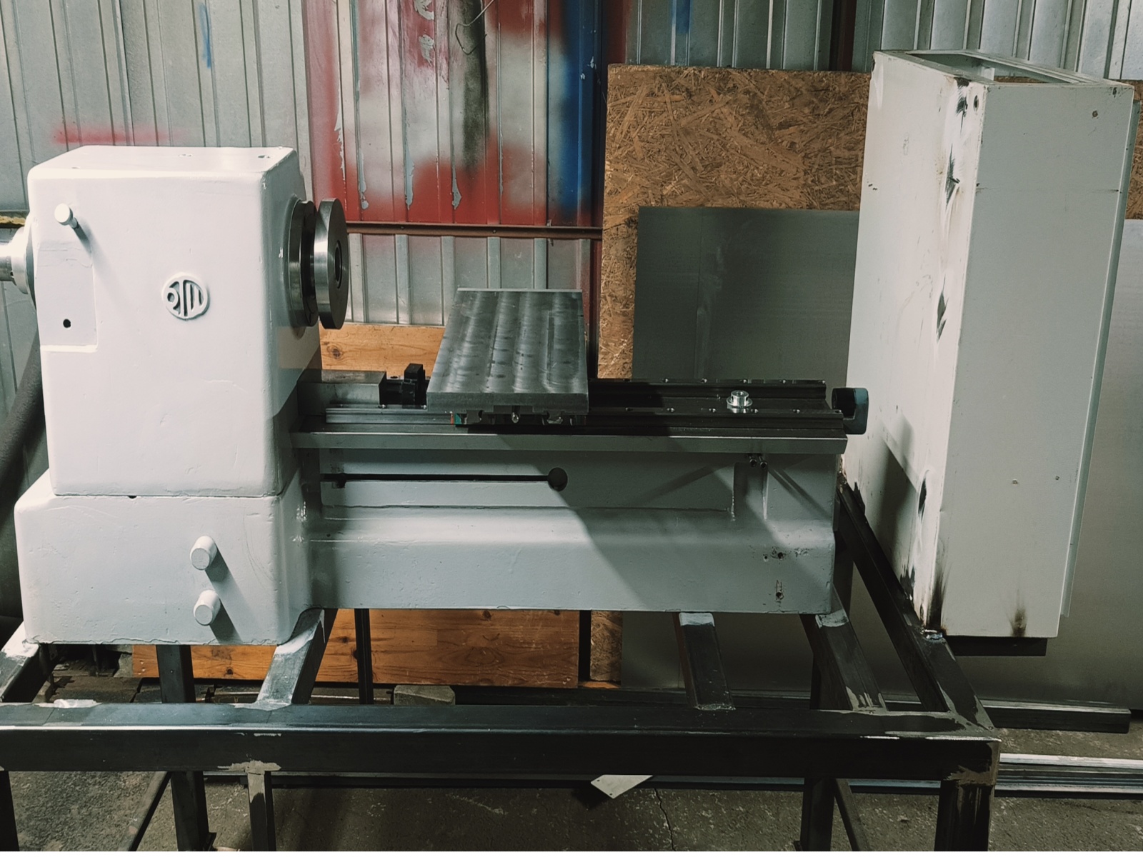

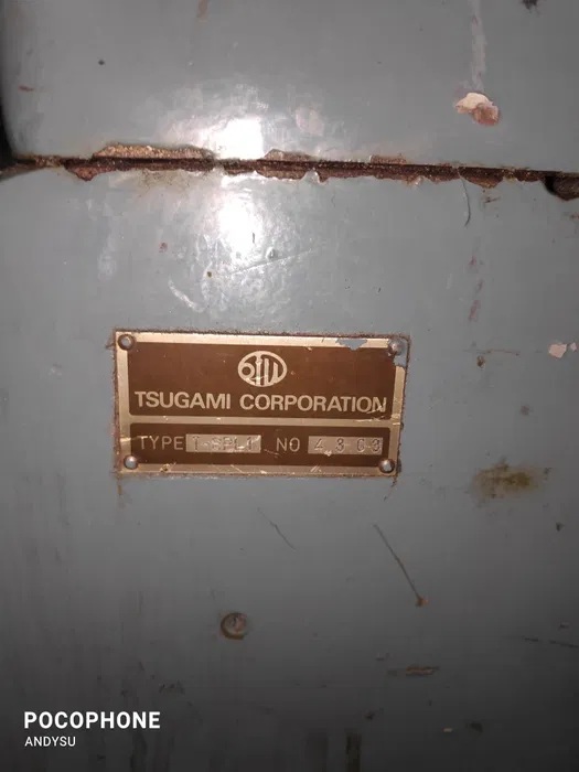

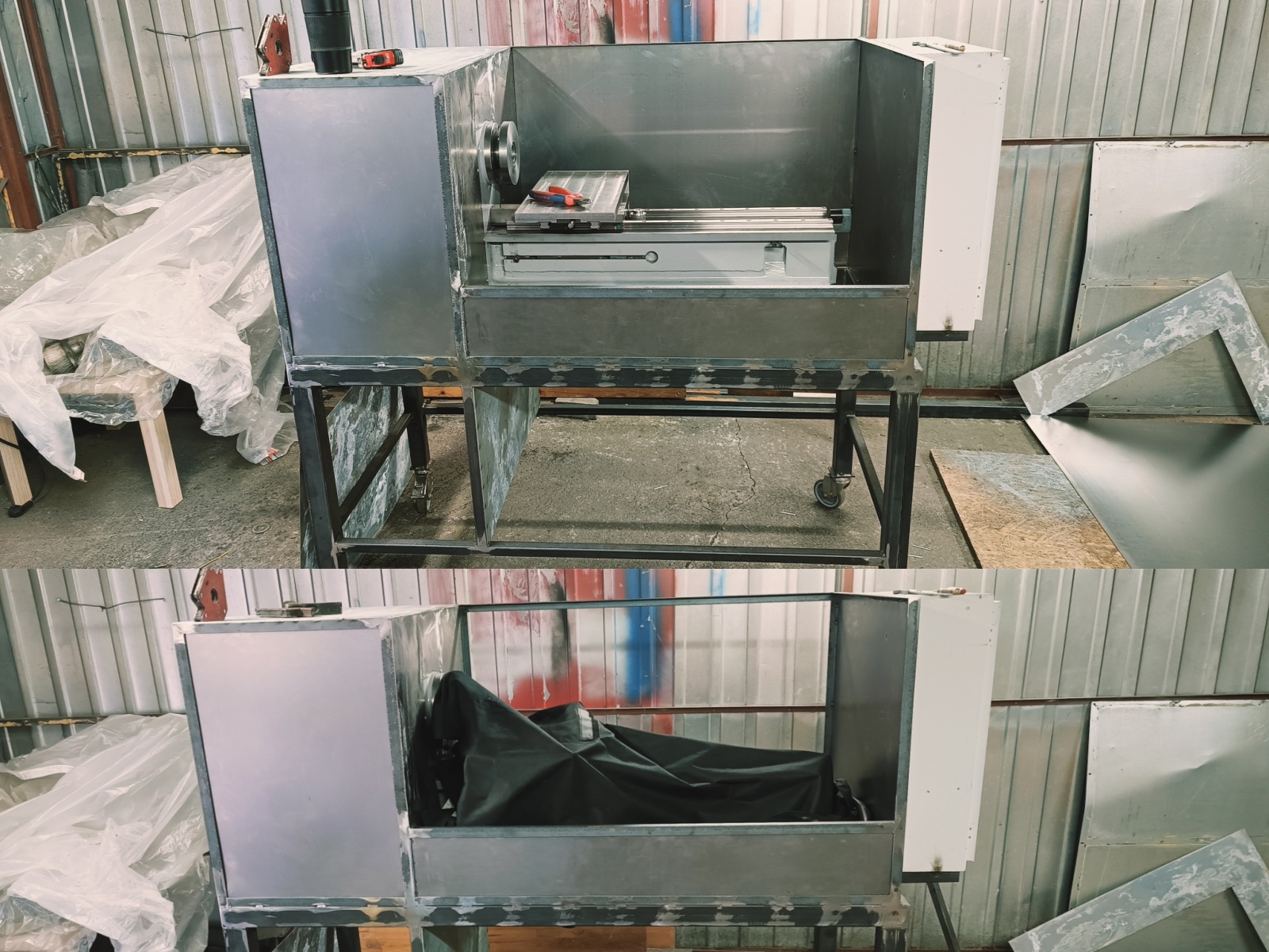

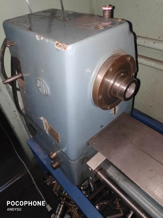

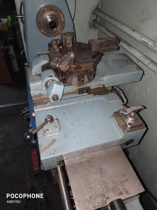

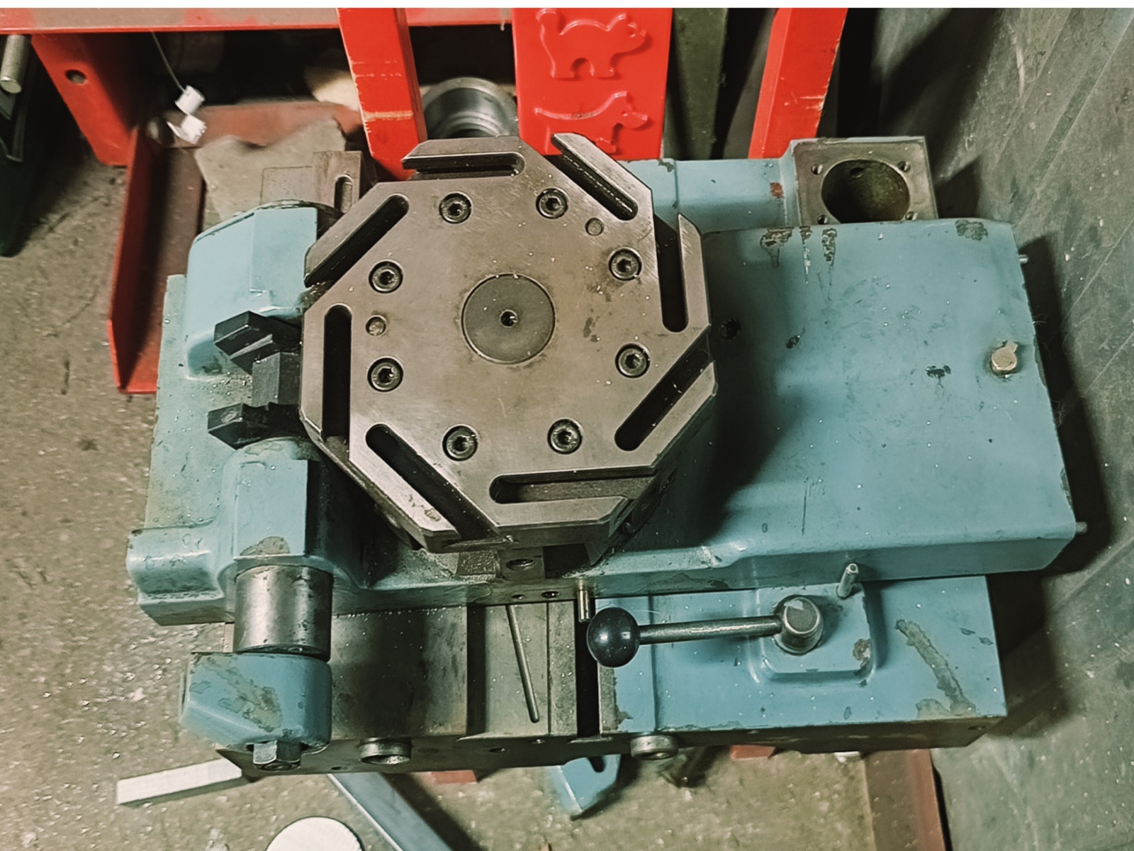

Kolego Mailo2005
jak obiecałem
zamieszczam kilka zdjęć z przebudowy.
zdjęcia trochę mało aktualne - obecnie dorobiony zabierak ( surowy), są już zamocowane silniki, całość pomalowana , osłony wiórowo-pyłowe, w trakcie roboty wanna na wióry i w ciepłej piwnicy zacząłem składać szafę sterowniczą
Po przebojach z frezarką a dokładnie z falownikiem który wszystko zakłócał , postanowiłem że falownik będzie poza szafą przy silniku .
Resztę zdjęć dodam później.
Obrazek Obrazek
cały widoczny suport z saniami i rewolwerem na 8 narzędzi mam do oddania po cenie złomu (300 zł) może komuś sie przyda

Post napisał: plemnik7 » 19 sty 2025, 12:50
jeszcze jedno się znalazło
