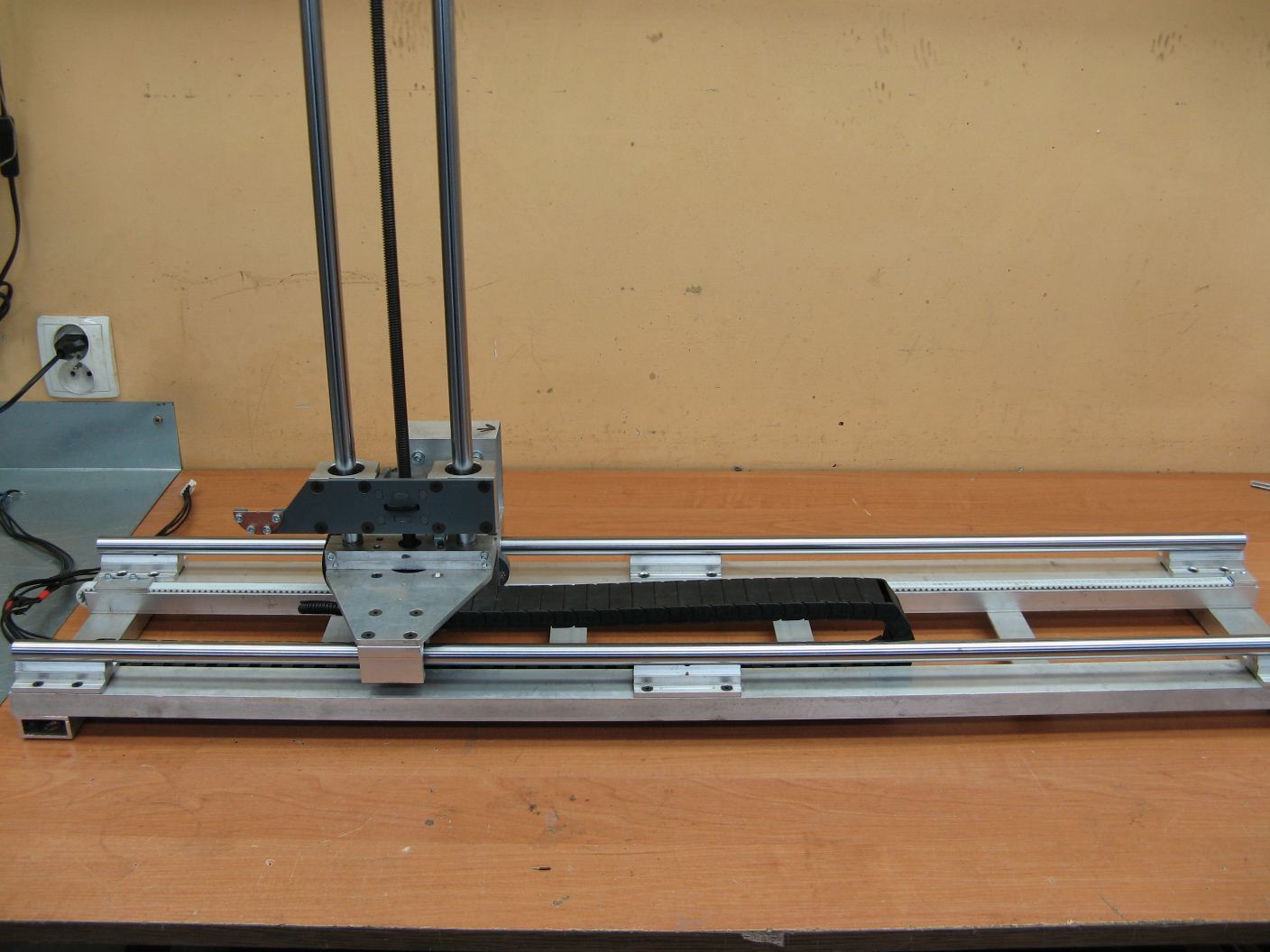

Post napisał: ali » 07 sty 2012, 20:46
Oczywiscie mozna ciac w kawalkach i tak tez problem rozwiazalem.
Tylko przy projektowaniu maszyny sobie zakladalem, ze chwytam cala plyte styroduru (1200mm) i tne co mi sie podoba ;) Zycie to zweryfikowalo - i budujac taka maszyne dobrze wiedziec, ze sa pewne ograniczenia.
Cale szczescie moja maszyna jest wykonana w taki sposob, ze mam dwie osobne niezalezne ramki, moge je sobie ustawic dowolnie daleko od siebie, jedyne co musze zrobic to inna ramke z drutem, wiec nie trace tego, ze zeby zrobic ukos na malym elemencie to mi jedna strona leci od oporu do oporu.
Dodatkowo wykonalem sobie narzedzia do ustawiania materialu w odpowiedni sposob, zeby miec powtarzalnosc. Ja cialem drutem 0,25mm prad mialem ustawiony w zakresie 0,8-1A dla styroduru, obecnie na drut 0,15mm mam za male napiecie, ale to zmienie w najblizszym czasie. Predkosci mialem 1mm/sec dla styroduru styropian nie pamietam, ale duzo szybciej. Dodam, ze nie mam najmniejszego problemu z cieciem 2D ani styroduru ani styropianu.
Tak wygląda jedna strona, druga jest symetryczna.
