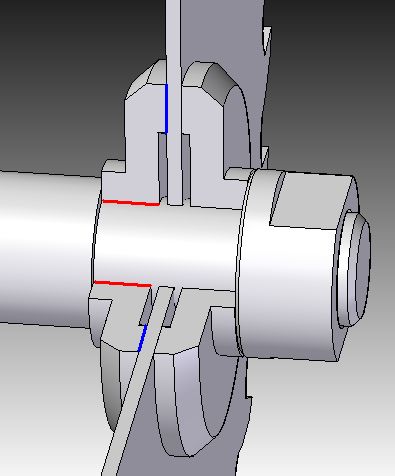

To powinno być wykonane tak, że docisk od strony wału jest osadzony z wciskiem ( powierzchnia na czerwono ) a powierzchnię oporową piły ( kolor niebieski) należy planować po zamocowaniu wału w kłach. Drugi docisk pasowany luźno, jest dociskany nakrętką.

Post napisał: adamkostrzyn » 31 lip 2009, 16:49
ales mnie BYDGOST pozytywnie zaskoczył tym rysunkiem - dzięki
Napisz mi tylko czy gwint do dokręcania ma być zrobiony bezposrednio na wale??
Taki wirnik będzie miał około 30 kg jak mnie tokarz zobaczy ..... będzie się działo :mrgreen:

Post napisał: BYDGOST » 31 lip 2009, 18:11
adamkostrzyn pisze:czy gwint do dokręcania ma być zrobiony bezposrednio na wale??
Tak na wale i najlepiej, żeby był to gwint drobnozwojny z odpowiednim podcięciem, takim aby nakrętka opierała się na docisku a nie na wale. A 30 kg to nie aż tak dużo, chyba że na TSA 16 :wink:
