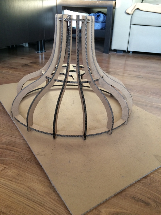

Witam forumowiczów.
Będę wdzięczny za radę doświadczonych osób.
Chcę wykonać klosz lampy sufitowej ze sklejki. Póki co wykonałem prototyp z tektury na laserze. Nie wyszło to zachwycająco ze względu na brudzące krawędzie i zapach spalenizny którym przesiąkła tektura. Inna sprawa, że to tylko prototyp, żebym mógł zobaczyć kształt.
Dzisiaj zostawiłem w jednej z firm duży arkusz sklejki 4mm. Poczekam na efekt i zobaczymy jak będzie wyglądać kwestia osmoleń. Najlepiej żeby w ogóle ich nie było.
Zastanawiam się jednak nad zleceniem tego projektu firmie zajmującej się obróbką drewna i materiałów drewnopochodnych. Patrząc na zdjęcie jesteście z pewnością w stanie wyobrazić sobie jak wyglądają poszczególne elementy. Prośba do Was jest taka żebyście wskazali możliwie najdokładniejszą i "najczystszą" metodę wycięcia tych elementów. A może nawet ktoś będzie w stanie polecić firmę z Wrocławia która wykona taką usługę?[img][/img]

Taką cieńką to tylko laser.
Po frezie nie fajnie to wychodzić może.
Jak potrafią i chcą to bez problemu do będzie czyste.
Krawędzie wprawdzie przypieczone ale kolor to lekki brąz. W sumie to można też łatwo usunąć.

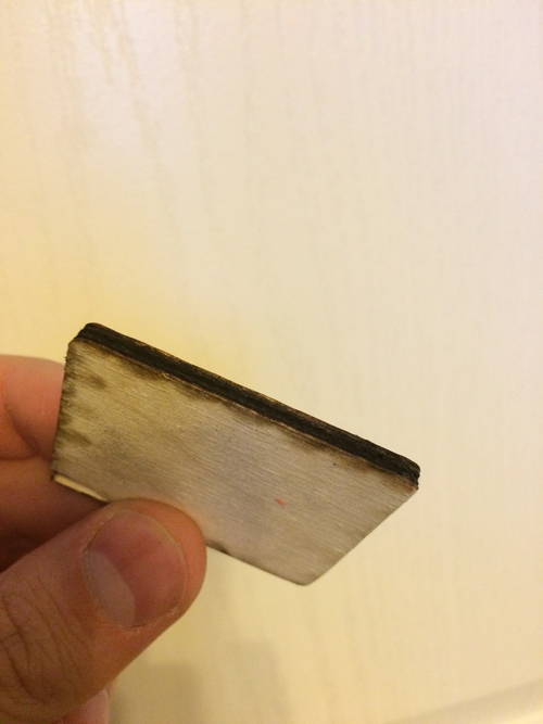

Lekko brązowe krawędzie nie stanowiłyby żadnego problemu. Dzisiaj zrobiłem w tej firmie próbę. Wyszło delikatnie mówiąc nienajlepiej. Krawędź jest zwyczajnie spalona. Brudzi potwornie. Muszę jednak zaznaczyć, że efekt taki wyszedł na zwykłej sklejce 4mm z marketu budowlanego. Być może na specjalnej sklejce do cięcia laserem byłoby lepiej. Wspominasz też, że 4mm to zbyt mało jak na cnc. Ok jestem w stanie zrobić to maks na 10mm. Pytanie tylko czy jeśli na projekcie mam wycięcie prostokątne 10 na 10mm to po obróbce też będzie 10 na 10mm. A może przyjmować jakiś margines i uwzględniać to przy projekcie... Obrazek

Żeby było porównanie tak na świeżo wygląda sklejka po wyjęciu z lasera.
Lewe to oczywiście górna część i widać okopcenia po wyciąg nie nadążał z usuwaniem dymu.
Prawa część to dół tu jest ok bo dym normalnie lecie do góry i tu już nie ma co okopcić.
Po za tym w sklejce kopci klej a pod ostatnią warstwą już go po prostu nie ma.
I na dole pokazana krawędź. Sklejka to 3,2mm , laser 60W CO2 moc ok 85% soczewka ogniskowa 57mm; prędkość 28-30 .
4mm wychodzi podobnie bo też są 2 warstwy kleju jak w 3mm. 5mm ma już chyba 5 warstw forniru i 4 warstwy kleju więc ma co kopcić.
Może kupiłeś wodoodporną ? Ona ma specjalny klej który mocno kopci i się ją trudno tnie.

W firmie w której wykonałem dzisiaj próbę powiedzieli, że jak robią "na czysto" to oklejają całą powierzchnie z obu stron papierem transportowym (albo jakoś tak, w każdym razie przypomina to taśmę malarską tylko że w arkuszach) dzięki temu po odklejeniu masz kompletnie wolną od zakopcenia sklejkę.

Ja też oklejam folią - a że mam na tej samej hali drukarnie to dostęp do ton klejącej folii mam. Oklejam tak spody laminatów i sklejki też.
W markecie budowlanym na 99,999% kupiłeś wodoodporną. Taka laserem się nie tnie ładnie ani przyjemnie - ja kupiłem zwykłą i problemów nie było. Efekty jak na fotkach decodrew - z folią krawędzie są czyste. (nie mylić z boczkami - te są brązowiutkie ;)
