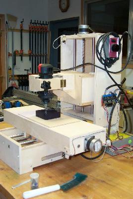

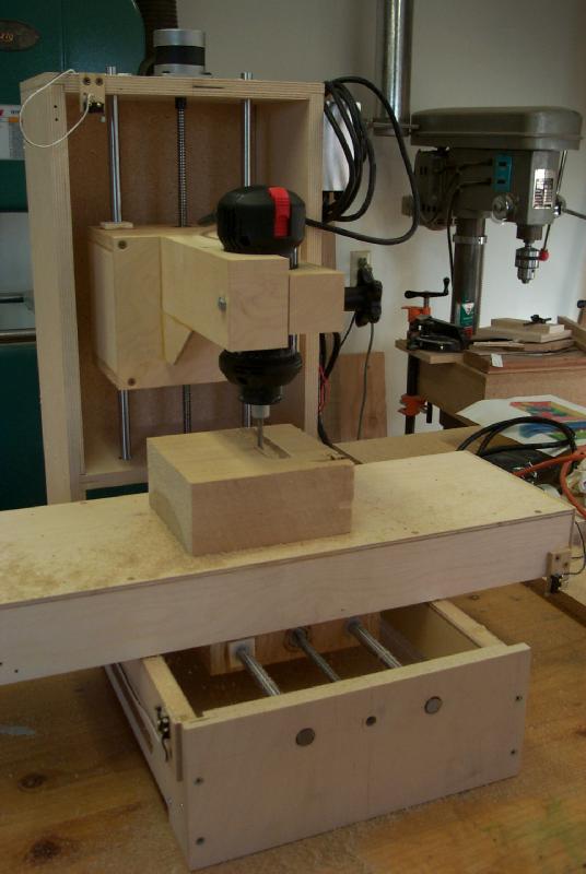

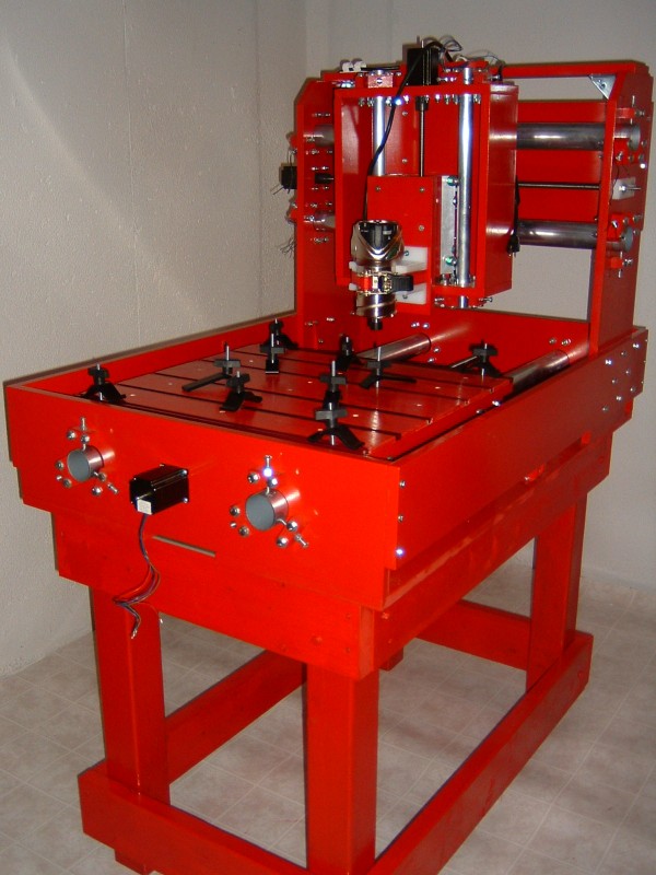

Dla miłośników "drzewnianych
" maszyn przykłady wyszukane w sieci.
Ta czerwona to MDF a następna ze sklejki.
Gdyby zakładać że tylko z metalu można to wiele osób nic by nie zrobiło, ze względu na koszty i dostępność do parku maszynowego.
Ja osobiście przymierzam się do zrobienia frezarki x2000 y 1100 z200 z głównie z MDF i wcale nie do zabawy (co wyjdzie to się zobaczy
) Niebawem przedstawię projekt na tym forum.
- Załączniki
- 400WoodMill07.jpg (22.64 KiB) Przejrzano 986 razy
- 800WoodMill05.jpg (45.25 KiB) Przejrzano 971 razy
- Almost_there.jpg (104.14 KiB) Przejrzano 1049 razy

zwykłe profile wcale nie są dokładne a te specjalistyczne są drogie.kostner pisze:Masz racjeAle ja poprostu nie jestem zwolennikiem maszyn z MDF sklejki itd. Nie ta dokladnosc wykonania i w konsekwencji calej maszyny. Dlatego od razu proponuje Alu.
[ Dodano: 2007-01-17, 15:00 ]
spokojnie można robiąc maszynę drewnianą i sporych rozmiarów uzyskać dokładnośc 0,5mm. Zeby mieć +/- 5 mm dokładności to chyba prowadnice i śruby drewniane by musiały byćkostner pisze: Tak wiec swobodnie mozesz liczyc dokladnosc maszyny +/- 5 mm niestety.
