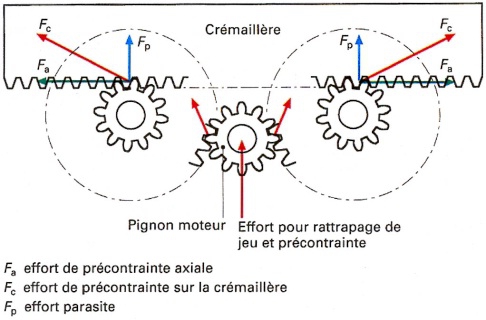

Yarec
Posty w temacie: 12
Posty: 2112
#63
Post napisał: Yarec » 17 lip 2016, 02:39
rozwiązanie odnośnie: luzów i przełożenia napędu z silnika krokowego na listwę zębatą prostą z zębami prostopadłymi do kierunku przesuwu elementu przemieszczanego:
bartuss1
Posty w temacie: 25
Posty: 8323
#64
Post napisał: bartuss1 » 17 lip 2016, 08:07
zrobiłes? to pokaż, bo teoria teorią, a w praktyce troche więcej zamieszania, chociazby ze względu na łożyskowanie

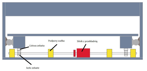

#70
Post napisał: 19grzeda19 » 21 sie 2016, 22:15
Panowie co byście powiedzieli na takie rozwiązanie napędu??
