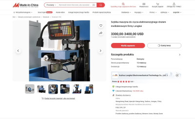

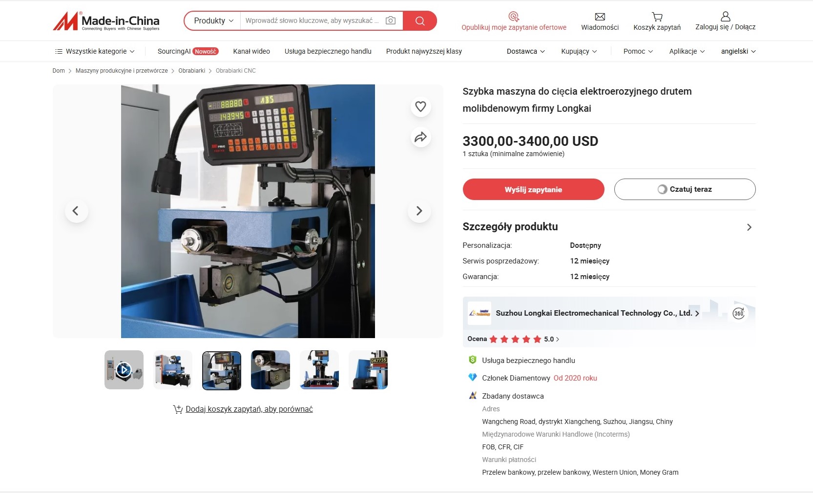

Dodane 1 godzina 8 minuty 7 sekundy:
...szkoda czasu na te dewagacje bez sensu
masz robotę na to ?
napisz do mnie to ci kupię maszynę i będziesz kierownikiem mojej WEDM ,o zyskach podadamy jak się dogadamy
[nie sądziłem nawet we snach ,że to takie tanie ]
