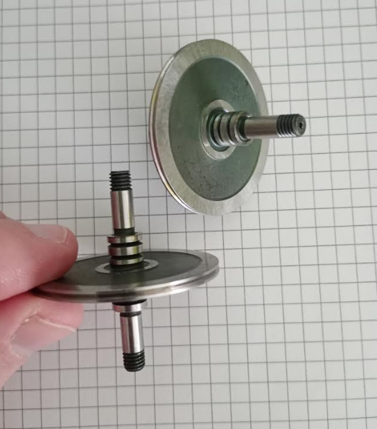

A jakie konkretnie bajki? Że na aliexpress kupiłem rolki do WEDM i dorobiłem generator? :mrgreen:

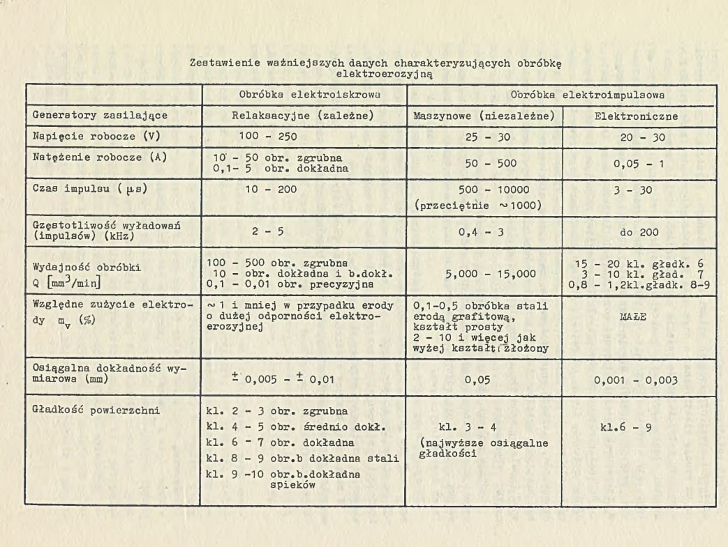

Na koniec, zamieszczam wam Panowie tabele z parametrami z książki, mam do tego oczywiście pełne wyjaśnienie :wink: Z takich ciekawszych rzeczy, które padły w tej książce, jest to ze do budowy drążarki wgłębnej, można wykorzystać korpus od wiertarki kadłubowej, w zasadzie to czemu nie? :) Jak komuś zalega, to jest propozycja :)
Macie tutaj tabele, może ktoś spróbuje wyjaśnić własnymi słowami te parametry, skąd one się biorą, dlaczego są takie różne wartości napięcia i natężenia dla poszczególnych typów generatorów. Sprawdzimy jaką faktycznie macie tą wiedzę i czy pozyskujemy ją z tych samych źródeł :)
