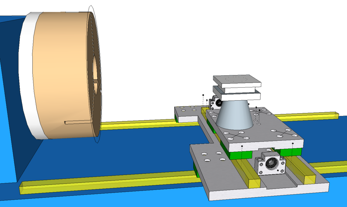

Popełniłem projekt suportu:
Roboczy posuw poprzeczny wyszedł mi 235mm. Tyle mi szyn na X'a zostało. Szału nie ma ale powinno wystarczyć, a rozstawu wózków mniejszych już nie chciałem robić.
Teraz muszę dopieścić szkic (otwory pod szyny) i doprecyzować podfrezowania pod bloki łożysk śruby.
No i tu muszę coś postanowić w sprawie silników i sprzęgła aby wiedzieć gdzie osadzić blok od strony napędu uwzględniając potrzebne odległości na sprzęgło i resztki osi śruby i silnika.
Nie ukrywam, że liczę na Waszą pomoc, która potwierdziła by lub zweryfikowała moje założenia:
Suport poprzeczny z imakiem ok 15kg, na szynach INA25, śruba skok 5 -> planuję silnik 4Nm
Suport cały ok 30kg, na szynach INA25, śruba skok 5 -> planuję 8Nm
Z uwagi na kończący się budżet pójdę w kierunku krokowców, 8-przewodowych aby połączyć je unipolar równoległy.
Co powiecie aby oba dać te (7Nm 4,2A 8mH) - https://www.omc-stepperonline.com/nema- ... ead%5B8%5D ?
I drugie założenie do weryfikacji, jeśli można prosić.
Sprzęgło. Przyglądam się tym:
https://sklep.centrum-cnc.pl/glowna/590 ... eliwo.html
https://sklep.centrum-cnc.pl/glowna/584 ... results=19
oraz mieszkowym BKL.

prm_ex pisze:Suport poprzeczny z imakiem ok 15kg, na szynach INA25, śruba skok 5 -> planuję silnik 4Nm
Daj też 8.5 NM. Lepiej mieć nieco zapas niż niedostatek.
Co do sprzęgła kłowego to ono ma lekki luz na połlączeniu więc tak średnio się nadaje. Chyba ze sciśniesz mu kły i bedzie ciasno. :)

IMPULS3 pisze:Co do sprzęgła kłowego to ono ma lekki luz na połlączeniu więc tak średnio się nadaje.
To jakiego należy użyć?

IMPULS3 pisze:Co do sprzęgła kłowego to ono ma lekki luz na połlączeniu więc tak średnio się nadaje. Chyba ze sciśniesz mu kły i bedzie ciasno.
takie sprzęgło? https://www.ebmia.pl/sprzegla-klowe-ser ... _4856.html
jak tam mam problem wcisnąć ten plastik (a podczas wielkiego testu napędów wymieniałem silniki kilkadziesiąt razy i zmieniałem te sprzęgła)
Avalyah pisze:To jakiego należy użyć?
może https://pl.aliexpress.com/item/32841956021.html

adam Fx pisze:jak tam mam problem wcisnąć ten plastik
Być może zależy co się trafi albo od typu sprzęgła. Ja te co miałem były lużne. A firma była to Rotex więc niby dobra. Mialem tak i w tokarce na zetce i we frezarce na zetce. :)
Nie wiem, ja stosuje już tylko paski. :)

Nie wiem czy to zrobiłeś tylko poglądowo, ale ten stożek ścięty pod imakiem ma zbyt mała górną powierzchnię, według mnie optymalne jest gdy jest ona równa szerokości imaka. Wprawdzie nie będzie go tak dobrze podpierał, gdyby był szerszy np równy przekątnej, ale nie będziesz się musiał martwić o małe wióry które bardzo lubią to miejsce

Oho to teraz zamiast zwyczajowej dyskusji krokowiec vs serwo będzie kłowe vs ?? :) no właśnie co?
Helikalnego nawet nikt nie wspomniał. Czy mam rozumieć, że mogłoby być czy wręcz odwrotnie?

I chcesz mi powiedzieć że z paskiem nie masz żadnego luzu nawrotnego? (o nakrętce nie mówię)
Znaki pisze: ...ten stożek ścięty pod imakiem ma zbyt mała górną powierzchnię...
Tak jak piszesz - poglądowo, jajcarsko. ;) Rozrysowuję suport aby zlecić wykonanie tych płyt. Imak to sprawa wtórna.
Adam FX" pisze:a podczas wielkiego testu napędów wymieniałem silniki kilkadziesiąt razy i zmieniałem te sprzęgła
Rozumiem, że rozbierałeś je i składałeś z powrotem z kolejnym silnikiem? A nie że musiałeś zmieniać?

prm_ex pisze:I chcesz mi powiedzieć że z paskiem nie masz żadnego luzu nawrotnego?
Tak chcę powiedzieć. :)

:shock: To podszepnij proszę jaki typ uzębienia/paska używasz i ile minimalnie zębów na kole dla osi 15mm byś dał?
Wezmę zatem to rozwiązanie również pod uwagę póki jestem na tym etapie.

No to mamy sprzeczne opinie, niektórzy mówią, że paski be i tylko sprzęgło, a tu proszę i odwrotna opinia się pojawiła. Kto ma rację w takim razie? :P
