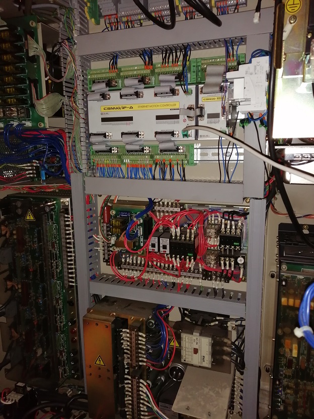

Marcin1900 pisze:ta maszyna jedynie do wiercenia i gwintowania się nadaje
Do frezowania też ale nie obsługuje interpolacji kołowej G2, G3... Wszystko musisz opisać na ruchach liniowych i da radę :) Do tego synchronizuje tylko osie X,Y więc nie zrobisz wejścia po heliksie nawet jak zrobisz ją na kanty...
Niektóre CAMy mają opcję generowania ścieżek bez użycia G2, G3 tylko tną łuk na odcinki proste. Wtedy i z CAMa poleci z odpowiednim postem :)

ja mam zamiar powyrywać te druty z szafy i wymienić sterowanko, tylko że musi być odpowiedni przypływ gotówki i czas, bo gryzienie sie z tym oryginałem to jakas paranoja

Ja nie wywaliłem ani jednego "drutu". Modernizacja zajęła 4 dni plus kilka dni testów.
Jak szacujesz? ile czasu poświęcisz na przeróbkę? Obrazek

no wiesz, poki co nie mam zielonego pojecia jak ugryźć te kable na tej płycie głownej, pewnie całkowita wymiana sterowania pochlonie / pochłonełaby kupę czasu, ale jeśli da się to wprost pod csmio podłączyć, to dobry znak, widze ip-s, w tym układzie pojawia się światełko w tunelu hehe

powiedz mi lepiej ile ces za instrukcję przetegowania tegoż pod ipsa

To IP-A.

a, ten pod sygnały analogowe chyba, coś mi sie tak kojarzy, a chyba bede musiał przejrzec i schematy elektryczne ustrojstwa i ten sterownik

Tak, sterowanie analogowe +-10V. Dostępne schematy są ubogie.

i pewnikiem opracowałeś sobie jakis schemacik, co z czym. Pewnie wystarczy poszukać które kabelki odnosza sie do zadawania napięcia sterujacego dla każdej osi. No krancówki i falownik wrzeciona to juz tam szczegół.

a tak sobie zerknąłem do swojej szafy i widze ze w sumie wywalileś tylko motherboarda, jednak jak patrze na te kostki cnx cny cnz itd to troche tych kabli logicznych tam jest przy kazdej osi.
w schematach elektrycznych mam opisane wejscia i wyjscia, tylko jak sie dobrać do tych kostek cn hehe

W wielkim skrócie tak. Niestety nie posiadając schematu robiłem po omacku z szansą, że albo się uda albo coś upali :)
Napęd wrzeciona to też jest serwo i należy o tym pamiętać.
Przygotowania trochę trwały (bez sensu przekopywałem internet w nadziei, że coś znajdę) ale sama robota rach-ciach. Pierwszego dnia już coś jeździło :)
Reszta na priv.

Policzyłem "kabelki". Około stu przewodów mam podłączonych pod sterownik.
