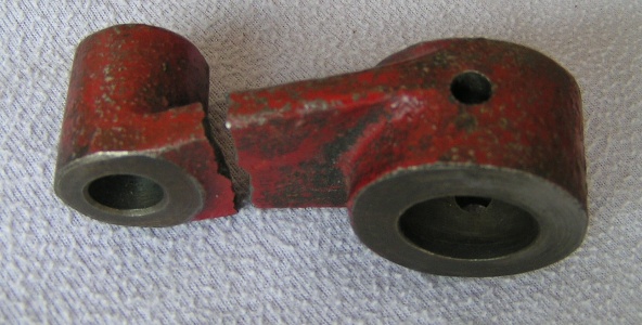

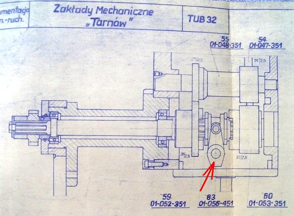

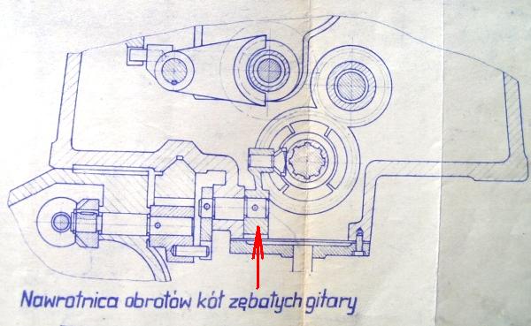

Miałem dokładnie to samo. Niestety muszę Cię zmartwić. Bo jeśli u Ciebie jest ten sam problem to bez rozbierania części maszyny się nie obejdzie. W mojej maszynie złamała się żeliwna dźwignia do włączania posuwu. Trzeba było ją wymienić na nową wykonaną ze stali. Cały wrzeciennik był zdejmowany w całości, bez demontażu, żeby do niej się dobrać.
Starą połamaną dźwignię zamieszczam na foto poniżej. A w DTR, pokazana ona jest na rys 21 i służy do przesuwania sprzęgła w nawrotnicy kół zębatych gitary. Sterowana jest wałkiem posuwu ( pierwszy od góry pod prowadnicą ) i dźwignią umieszczoną po prawej stronie skrzynki suportowej.
DTR TUB 32 rys 21 cz.1
DTR TUB 32 rys 21 cz.2
Dźwignia TUB 32 złamana
