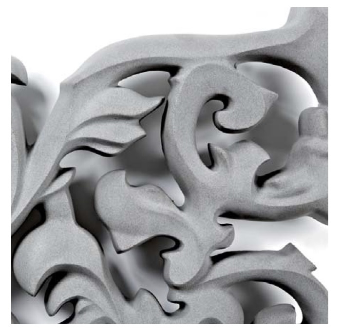

koledzy jak w temacie, mam "czarną dziurę" w głowie (mam nadzieję że chwilowo).
Proszę podrzućcie jakiś pomysł na geometrię zbliżoną do tej w załączniku.
DZIĘKI.

W Solid Works będzie ciężko.
...... odsyłam tu;
http://www.artcam.com/
Mariusz.

Masz może doświadczenie z ArtCAMem?
Czy pliki będą współpracowały z SolidWorks'em?

Ja bym za bardzo nie łączył SW z motywami snycerskimi .
Dlaczego? Gdyż.. Solidworks i Artcam to zupełnie inne narzędzia .
Pliki 3ds ,stl.. można importować do SW jednak nadal nie będzie możliwa ich efektywna obróbka. No chyba ze tylko na celu np. wizualizacji projektu balustrady itp.

Z-Brush w tym programie zrobisz takie rzeźby najłatwiej .

Koledzy a może ma ktoś z Was pomysł jak można użyć SW przy tego typu geometrii ?

Ale chcesz się nauczyć modelowania podobnych rzeczy czy zlecić to komuś?
Trudno podpowiedzieć rozwiązanie, bo nie da się tego zrobić w 2 zdaniach.
Pobierz sobie plik rozety i podejrzyj sposób wykonania.rozety.
A jeżeli chcesz się nauczyć sprawnego operowania powierzchniami (niezbędne do wykonania podobnych rzeczy) to zapraszam do lektury podręcznika: http://www.solid-podreczniki.pl/ksiazka3/

Zależy mi na samodzielnym wykonaniu.
Rozumiem, że zawsze jest kilka metod na wykonanie różnych geometrii, mam delikatne zaćmienie i zależało mi - zależy, na podpowiedzi w którym kierunku zmierzać.
Linki, które mi podesłałeś dają mi już JAKIŚ pkt zaczepienia.
