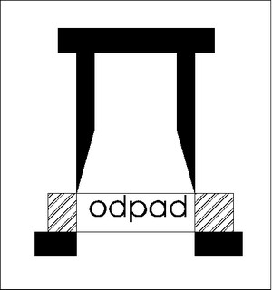

na prasie wykrojnikiem do kartonu wycinałem fornir 0,5 i nawet wtedy górna krawędź nie była ostra tylko powstaje małe zapadniecie na krawędzi .Zobacz puzzle z tektury widać to dokładnie. Znaczy to że po wycięciu i ponownym złożeniu nie masz już płaskiej powierzchni tylko na linii cięcia powstaje mały kanion.
Przy grubości 12mm nuż żeby się nie połamał musiał by mieć kształt V co spowodowało by że ścianki nie miały by konta prostego.
Inf-el
Posty: 573
Rejestracja: 22 cze 2004, 18:41
Post napisał: Inf-el » 27 lut 2007, 15:17
Wiem, że takimi wykrojnikami w drukarni wycinają dość grube szpalty papieru.
Może taki kształt
pukury
Posty: 7903
Lokalizacja: kraków
Post napisał: pukury » 27 lut 2007, 15:25
witam !! tak się składa że pracowałem w drukarni i miałem przyjemność ostrzyć takie i inne wykrojniki ( robić zresztą też ) . wszystko dobrze tylko papier jest dość cienki ( pryzma składa się z cienkich arkuszy ) i wewnątrz wykrojnika odpad ma się jak zmieścić - w przypadku drewna odpad musiał by się jakoś " skurczyć " - raczej niemożliwe ! . dalej uważam że można by to zrobić wykrojnikiem - ale takim który wycinałby tylko naroża a nie całość . pozdrawiam !!

Jedynie jak ja to widzę to wyfrezować i narożniki dociąć wykrojnikiem tak jak proponuje kolega pukury
Zapytam autora postu w czym będzie przeszkadzały zaokrąglenia w rogach, ma tam być wsunięty jakiś inny element, czy tylko ma to wyglądać jakoś wizualnie? bo jeśli wizualnie to wycięcie cienkim frezem załatwiłoby sprawę a ten minimalny łuczek chyba by nie zaszkodził.

1.Przy wycinaniu laserowym na sztukę jest to ok 2 zł biorąc pod uwagę że na model wchodzi tych elmentów 8 to już daje nam 16 zł czyli więcej niż materiał :) a przy ilości 8 elementów *350 szt. miesięcznie to już robi swoje.
2. Krawędzie te są widoczne więc osmolone odpadają a szlifowanie ich dokłada następnego czasu.
Dziękuję wszystkim za wypowiedzi po tym wszystkim przekonałem się do łuków. Chciaż nadal uważam że dużo lepiej było by z kątem prostym. Znalazłem frez fi 3 i zamieżam to frezować.
