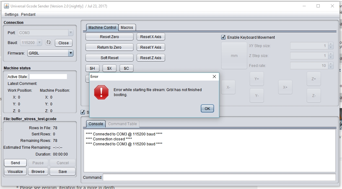

Na Arduino Uno za pomocą XLoader'a wgrałem GRBL'a v0.9j.
Założyłem GRBL shielda v3.0 na arduino,
Na shielda założyłem 3 sterowniki silników krokowych A4988, następnie arduino kablem usb do komputera.
Włączyłem GRBL v2.0 ustawiłem port COM3, bo na takim jest arduino, baud rate 115200,
ale w konsoli NIE pojawia się linijka "Grbl 0.9j ['$' for help]" i przez to nie program nie "widzi" reszty...
co może być nie tak ?

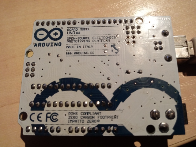

Arduino masz oryginalne?? czy klona ??

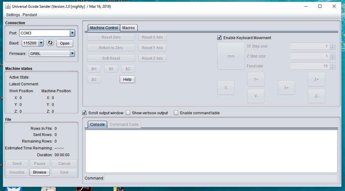

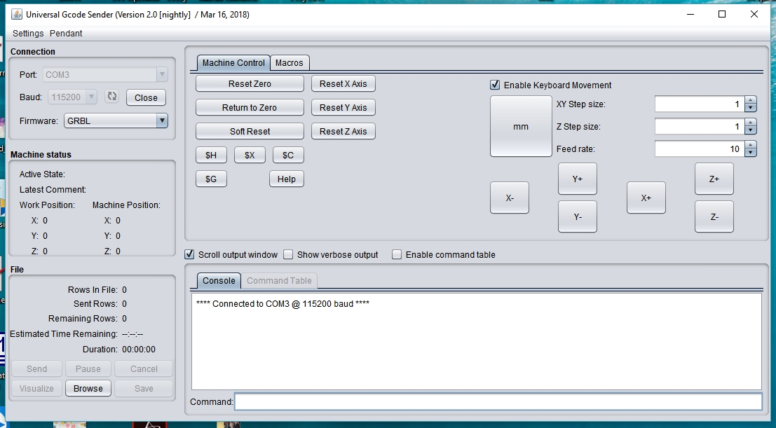

zaznacz w UGS opcję show verbose output, może coś więcej zwróci
Ogólnie coś na tym COM3 siedzi, bo status połączenia Conected ale czy to na pewno arduino??

arduino UNO jest oryginalne, inne programy (np. blink) wgrany przez arduino IDE - działa... a port USB... hmmm... na każdym z trzech kompów które mam jest taki sam efekt...

Re: brak połączenia UNO z grbl
Dodane 3 minuty 55 sekundy:
zdjęcie UNO
Dodane 2 minuty 37 sekundy:
nic... bez zmian... czyszczenie EEPROM nic nie daje... wsady wgrane przez Arduino IDE (np. blink) działają...ale grbl - NIE (żadna wersja)
zdjęcie UNO
