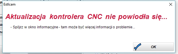

Post napisał: tgontek » 20 mar 2018, 14:22
Dodane 10 minuty 6 sekundy:
Estlcam wyświetla takie coś (zdjęcia)

to jednak optuję że albo coś z COMem jest nie tak albo coś z samym arduino.. no albo coś źle robisz.. ale nie wiem już co to mogło by być..
a jak tak patrzę na to co wypluł Ci Estlcam to miałem identycznie z jednym z moich klonów arduino.. no ale autor softu sam gdzieś pisał na forach czy u siebie na stronie że z niektórymi klonami nie działa prawidłowo.. ale to był jeden z 3 które mam, pozostałe ładnie się z Estlcam'a zainstalowały.. :-)

Ciekawe zjawisko z komunikatem z ESTLCAM .
A co pokazuje w windzie - sprzęt - com ?
Musiałem zainstalować taki chiński driver do arduino - chk340 ( czy jakoś tak ).

więc tak... oryginał arduino uno r3 nie chce działać... kupiłem klona arduino uno rev3 i ten chodzi bez problemu 😁
