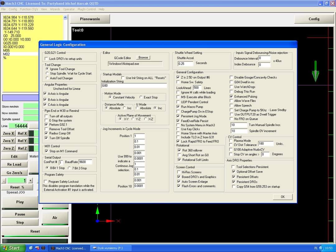

Dzień dobry,
Pzy frezowaniu łuków w osi Z nie ma płynności ruchu tylko "skacze" po krótkich odcinkach.
W ustawieniach mach3 mam odhaczone exact stop. Przy frezowaniu łuków na zadanej jednej głębokości problemu nie ma tylko przy zmiennej wysokości.
W załączeniu zrzut ekranu z ustawień w mach3.
Tu link do filmiku na fb https://www.facebook.com/groups/1300919 ... 097485248/
Z góry dziękuję za pomoc.
Pozdrawiam serdecznie
Karol

Na filmiku widać skokowy ruch XY, a co się dzieje wtedy z osią Z? Czy opuszcza się tylko w momencie zatrzymania?
ile masz kroków na milimetr w Z?
Czy podczas tych skoków frez porusza się po łuku czy po prostej?
Wstaw fragment kodu, który wycina ten otwór.

Na filmiku frezuje z rampą spiralną i skacze po łuku w dół.
Załączam plik.
hx_test_spirala.cnc
(60.44 KiB) Pobrany 140 razy

Ten kod składa się z setek odcinków G1. A gdzie G3?
Przy każdym odcinku oś Z obniża się, ale co jakiś czas jest kilka kroków bez zmiany Z. To zapewne wtedy przystaje.

Kod jest dobry. G3 to jest łuk, ale na płaszczyźnie, a tutaj mamy zjazd po helisie z interpolacją we wszystkich 3 osiach jednocześnie. Trudno powiedzieć. Być może sterownik nie wyrabia, albo są złe parametry silników (przyspieszenia).

A gdzie jest napisane, że w G3 nie można podać parametru Z? W płaszczyźnie XY będzie interpretacja kołowa, a w Z prosta, razem to jest interpretacja śrubowa. W kodzie który załączyłem to działa. Wygenerował to Fusion 360, a Autodesk chyba wie co można?
Dodane 32 minuty 7 sekundy:
Fusion i tak jest dosyć zachowawczy i tnie po połowie okręgu. A wystarczy taki prosty kod, żeby wyciąć kółko po spirali. Nie trzeba wtedy podawać parametrów X i Y, a jedynie współrzędne środka.
G90 G03 Z-3 I10
A niektóre maszyny potrafią nawet zrobić kilka zwojów o skoku K
G90 G03 Z-3 I10 K1

Bawiłem się tym kiedyś przy okazji frezowania gwintu i chciałem właśnie zrobić coś takiego. Jak dobrze pamiętam to Mach3 nie przyjmował takich programów, tzn. użycie w G2 i G3 parametru odnoszącego się do Z powodowało błąd już przy ładowaniu programu (używałem chyba K).

GRBL łyka parametr Z, ale ignoruje K. Myślę, że Mach3 nie jest gorszy.

Nie wiem która miałeś wersję Macha ale moja łykała spiralę ze zmianą Z :) Frezowałem gwinty :)
