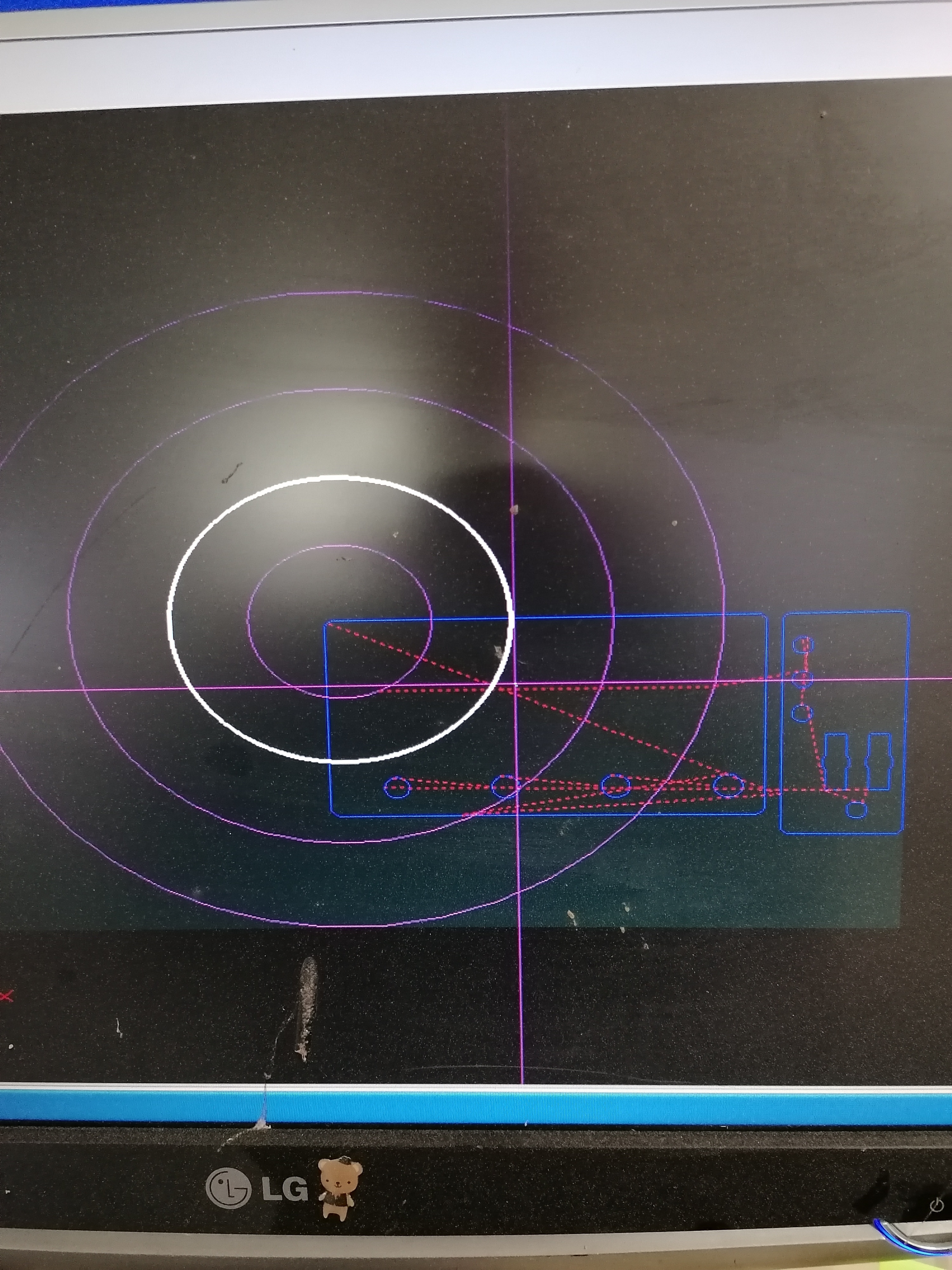

Brak płynności w osi Z przy łukach

FTW pisze:użycie w G2 i G3 parametru odnoszącego się do Z powodowało błąd już przy ładowaniu programu
Nie wiem która miałeś wersję Macha ale moja łykała spiralę ze zmianą Z :) Frezowałem gwinty :)
A to widzisz, musiałbym spróbować. Mam tą, która działa z CSMIO :)

Re: Brak płynności w osi Z przy łukach
Post napisał: TOP67 » 03 sty 2021, 18:59
Zapewne użycie K powodowało błędy

Onred śmigał na Machu i CSMIO i jechał heliksy bez problemu :) Nie używałem K... Interpolacja była wygenerowana z ESTLCama połówkami okręgu ze zmianą wysokości o pół skoku gwintu...

Co mogę zatem zrobić w tej sytuacji? Nadmienię iż jestem totalnym laikiem jeśli chodzi o oprogramowanie sterujące.
TOP67
Posty w temacie: 8
Posty: 2220
Lokalizacja: Wrocław
Post napisał: TOP67 » 03 sty 2021, 20:29
Spróbuj wygenerować kod innym programem.
Możesz też na próbę puścić mój kod, ale w powietrzu, bo nie wiem czy nie połamie frezu.
Twój kod jest poprawny, tylko nieefektywny. Możliwe, że komputer nie wyrabia. Albo coś trzeba jeszcze ustawić w Mach3.
W sumie, to ktoś z Mach3 mógłby ten kod puścić u siebie i napisać czy też ma przestoje.
Dodane 2 minuty 32 sekundy:
Czy frez ma średnicę 3 mm, a okręgi 20 mm?
Mogę ręcznie przerobić Twój kod.
Dodane 11 minuty 24 sekundy:
Spróbuj też ustawić parametry CV control. Poeksperymentuj z CV Dist Tolerance.

Spróbuj tego kodu. Cztery pierwsze otwory przerobiłem na G3
hx_test_spirala_2.nc
(38.22 KiB) Pobrany 110 razy
Dodane 6 minuty 30 sekundy:
A w swoim starym kodzie zaobserwuj czy skoki są tylko przy ruchu osi Z?
Wycinanie otworu składa się z 4 okręgów. Trzy pierwsze z rampą, a ostatni na poziomie Z-3.0. Czy wtedy jest płynnie?

Post napisał: DEKORA » 04 sty 2021, 09:48
Plik od Ciebie działa, pracuje w 3 osiach jednocześnie więc masyna jest ok ufff
W załączeniu zrzut z macha jak widzi ten plik, nie wiem czemu mają służyć te okręgi.
W moim starym pliku skacze aż do ostatniej pozycji gdzie wycina okręg na zagłębieniu 3mm, wówczas płynnie, a do tego miejsca skokowo po łuku w dół.

Post napisał: TOP67 » 04 sty 2021, 10:28
Maszyna OK, ale ustawienia Mach3 już niekoniecznie. Te okręgi złożone z odcinków też powinny być wycinane bez przestojów.
Możesz zmienić program CAM lub dalej grzebać w Mach3.

Post napisał: DEKORA » 05 sty 2021, 09:26
Chwilowo chyba problem rozwiązałem, wystarczyło odznaczyć "Z is 2.5D on output #6" i teraz płynnie frezuje. Tylko zastanawiam się jak to się ma do pliku od Ciebie, on działał przy zaznaczonej tej funkcji?
