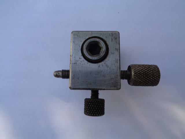

Planuję kilka zastosowań mojej szlifierki do płaszczyzn Jotes spc 20 gdzie przydałaby mi się możliwość zablokowania posuwu wzdłużnego stołu. Niestety konstruktorzy nie przewidzieli takiej opcji w tej hydraulicznej maszynie.
Czy ktoś posiadający taką, jub podobną maszynę dorobił, lub widział dorobioną taką blokadę? Maszyna posiada siłownik hydrauliczny posuwu wzdłużnego oraz prowadnice ślizgowe liniowe zasilane olejem z pompy.
W teorii można zastopować posuw automatyczny w wymaganym położeniu i wyłączyć pompę zasilania bez otwierania zaworu. Ciśnienie w układzie przez jakiś czas unieruchomi stół, ale nie na długo. Najlepszy by był jakiś zacisk tylko gdzie go umieścić?

Do blokowania stołu w szlifierce SPC 20 używam małe imadełko szlifierskie.
Mocuję na dolnej krawędzi z prawej strony stołu wzdłużnego.
Po zablokowaniu opiera się o korpus stołu poprzecznego.
Jeżeli jest taka potrzeba można zrobić blokadę z obu stron stołu.
Nie musi być imadełko wystarczy klocek metalowy z kanałkiem plus dwa wkręty.
Można wykonać blokadę z regulacją montowaną w kanał stołu wzdłużnego.

Dziękuję za odpowiedź. To znaczy ten przyżąd jest wkładany w ten kanał w którym są zderzaki do ustawiania limitu posuwu wzdłuż?
A jak z sztywnością takiego rozwiązania?

Blokada z regulacją jest montowana w kanał w którym są zderzaki.
Sztywność jest wystarczająca.
Rzadko z niej korzystam.
Wystarcza mi blokada stała jednostronna.
