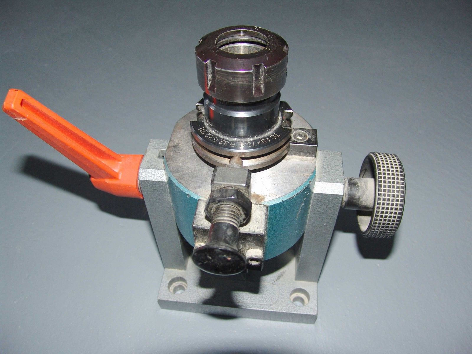

Post napisał: blasterpl » 09 lut 2016, 12:34
Blok montażowy do czego służy :?: po za oczywista oczywistością ze do zamocowania narzędzia ale to mogę przecież zrobić bez bloku.

Post napisał: rc666 » 09 lut 2016, 13:25
Jak sama nazwa wskazuje do montazu..
To ma ulatwiac montaz narzedzi. Przykrecasz to do jakiegos blatu i zycie staje sie przez to latwiejsze.

Post napisał: swiezy » 09 lut 2016, 13:52
Mam podobny i jak dla mnie kapitalna sprawa

Post napisał: blasterpl » 09 lut 2016, 15:30
Czyli generalnie przydatne ale nie niezbędne :?:

Post napisał: Maq » 09 lut 2016, 15:41
U mnie na takim bloku mierzę narzędzia wysokościomierzem.

Post napisał: WZÓR » 09 lut 2016, 16:45
blasterpl pisze:Czyli generalnie przydatne ale nie niezbędne :?:
A znasz inną ...., normalną metodę mocowania narzędzi w oprawce ?

Post napisał: blasterpl » 09 lut 2016, 19:20
Na manualnej to najpierw mocuje oprawkę we wrzecionie a potem frez do oprawki.
