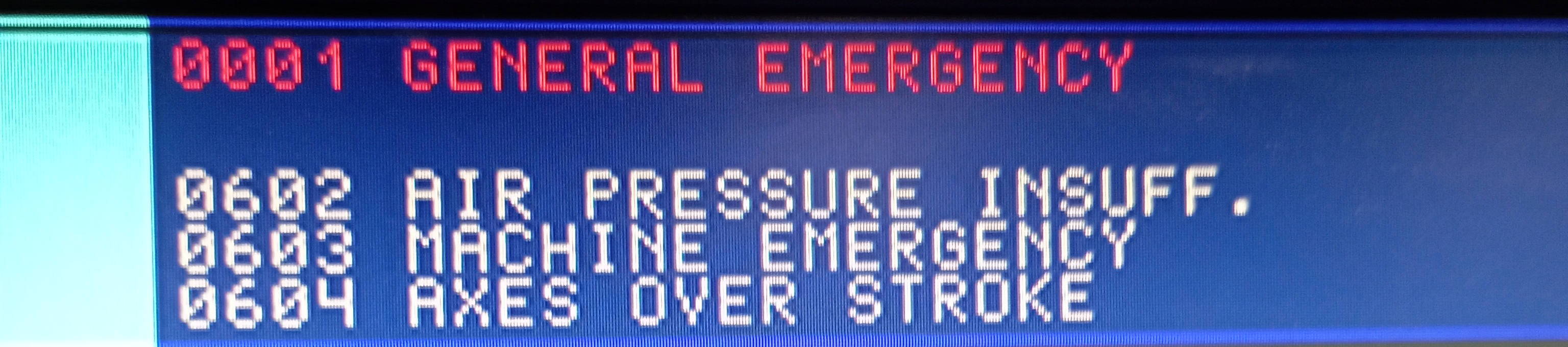

Witam, przywracałem ustawienia PLC bo wywalilo baterie i stracila maszyna PLC (000 PLC is stopped), teraz wyswietlaja mi sie komunikaty.
A po probie wczytania editora i wybrania programow:
I otwiera sie okno z parametrami a nie mozna wybrac po prawej programow.

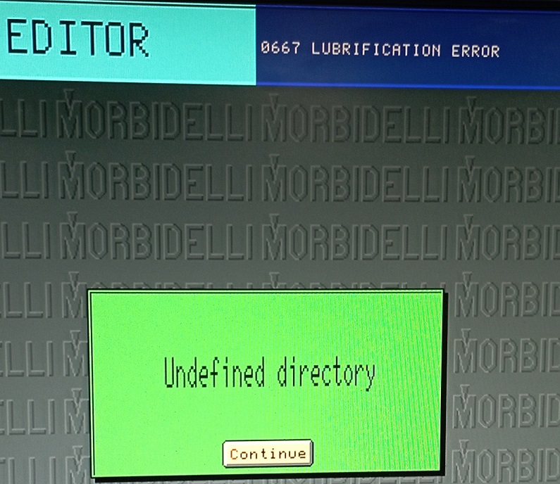

Dobra poradziłem sobie z pozostałymi błędami został mi tylko Undefined directory po wejsciu w Editora. Ktoś, coś?

Utwórz folder w którym będą zapisywane pliki programów, wskaż go jako roboczy w menu FILES .

OK, pomogło wybranie ramdisk/work tam folder ustawiłem sobie programy zgrałem kilka i pojawiły sie odrazu

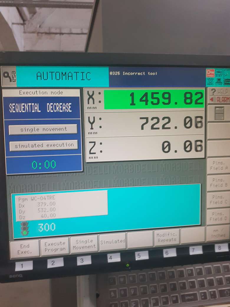

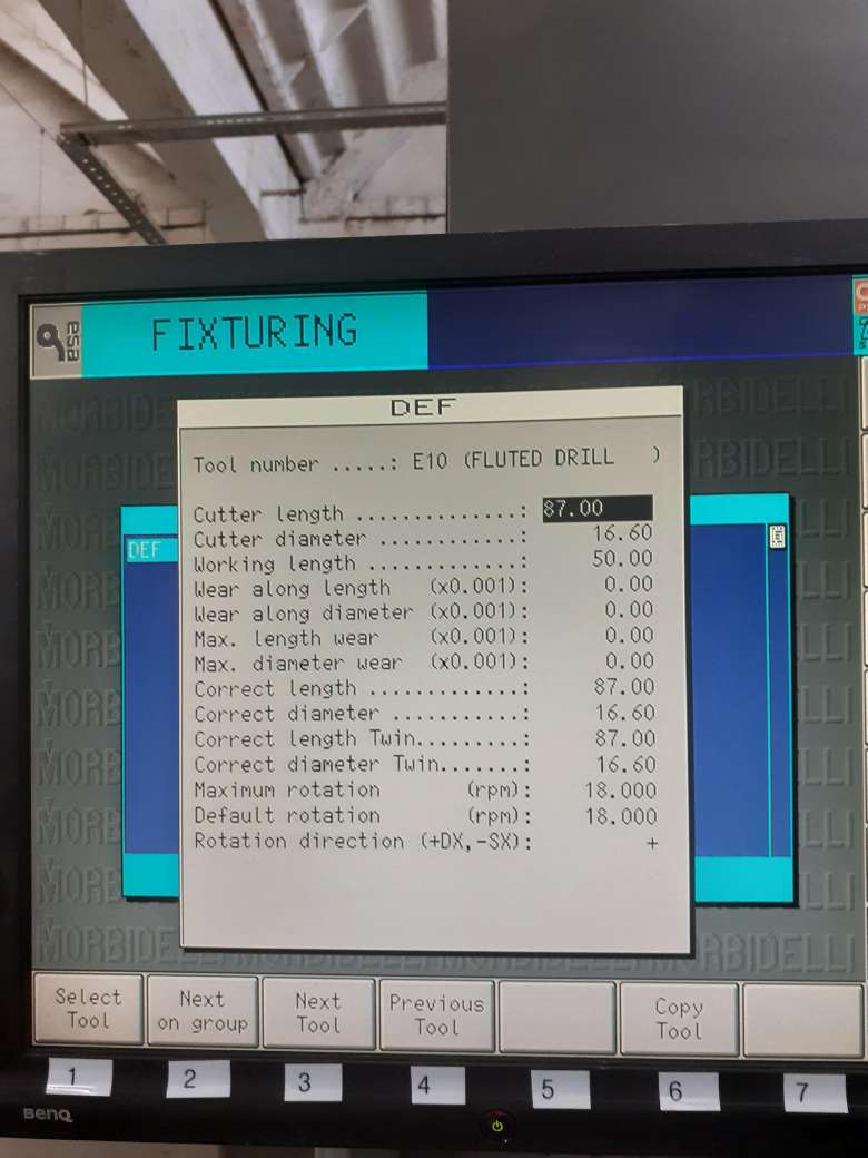

Ok mam kolejne pytanie, jak dodac(opisac) ponownie frezy?
Mam je w DEF ale i tak mam komunika ze niewłasciwe.
boro76
Posty: 125
Rejestracja: 28 gru 2012, 20:48
Lokalizacja: sławno
Re: Błedy morbideli author 504k
Post napisał: boro76 » 28 paź 2022, 14:19
Komunikat zazwyczaj jest wyświetlany gdy próbujesz obrabiać na niewłaściwej stronie płyty. Np. wiertłem pionowym z boku itp.
Przewiń kartę klawiszem Page UP/Down i sprawdź czy reszta danych jest wypełniona prawidłowo.

Dzieki za pomoc napewno instrukcja sie przyda, ale juz wiem co bylo nie tak, ogolnie w fixtures nie byly wybrane ze one sie tam znajduja po dopisaniu ich juz smiga wsio.

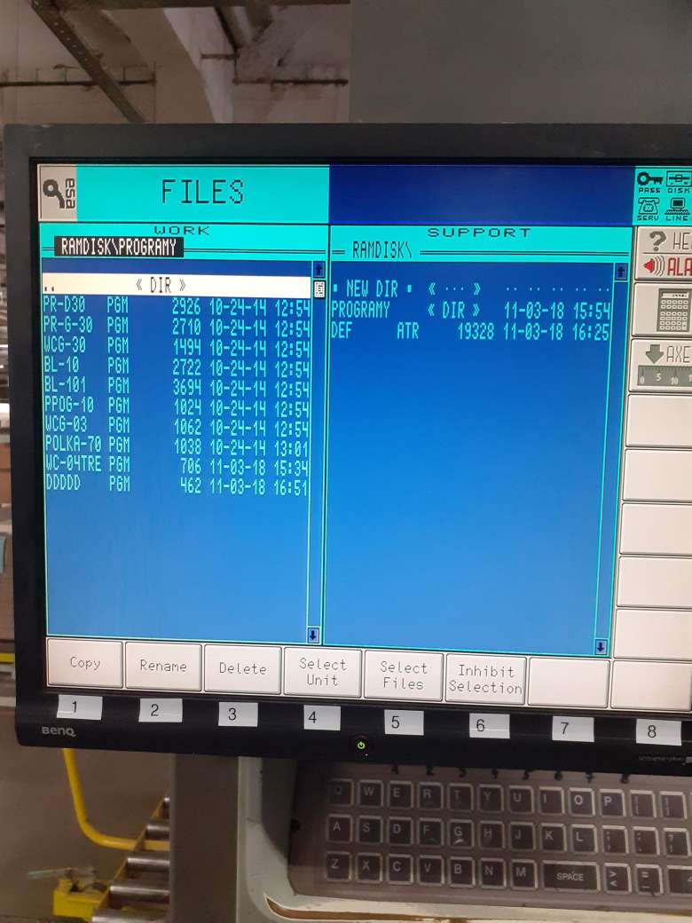

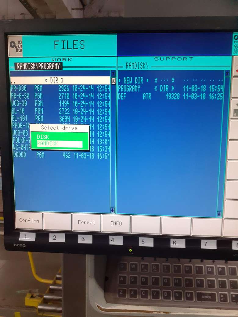

ok ogolnie to wyglada to tak w przypadku mojej 504K
  • 1
files
  • 2
I masz 2 zakladki
  • 3
przełączasz sie miedzy nimi albo strzlkami albo tabulatorem
  • 4
wybierajac //select unit// mozesz przelaczac sie miedzy urządzeniami. Ramdisk a Disk
  • 5
I tak u gory masz tez oznaczenia po lewej Work po prawej Support
  • 6
i tak ja sobie po prawej przelaczylem i wybralem //select unit// na disk a po lewej ramdisk
  • 7
pliki w ram disku zaznaczasz sobie enterem i potem wybierasz poprostu copy i zapyta cie o sciezke jak masz disk po prawej to wskaze tobie na niego i wystarczy enter i kopia wie wykona. niestety nie ma mozliwosci kopiowania katalogow tylko plikow wiec musisz sobie je sam potworzyć na dysku.
  • 8
reszte powinienes juz ogarnac, jak nie to pisz.
