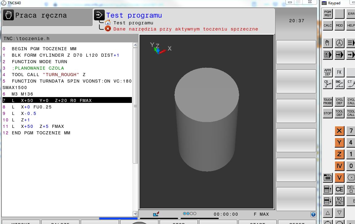

Cześć pisze program na toczenie i wyskakuje mi błąd z narzędziem podczas planowania. Jest mi ktoś w stanie powiedzieć co jest źle zrobione? Czy dysponujecie jakimkolwiek programem na toczenie i jesteście w stanie go tu wrzucić abym miał się na czym wzorować? Pozdrawiam

W tabeli narzędzia masz jakieś parametry, które się wykluczają, albo wykluczają dane użyte w programie.
Nie masz ograniczonych obrotów w tabeli nna niższe niż 1500?
