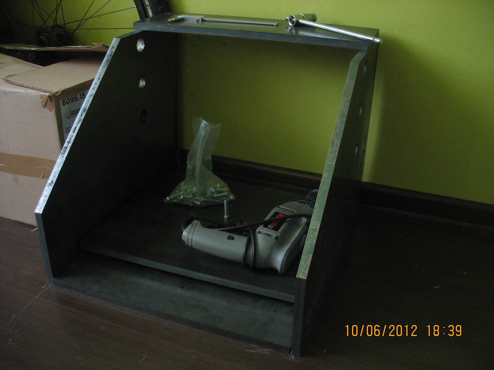

Co myślicie o takim zestawiku? Silniczki i akcesoria
Pierwsze przymiarki ;))

Kolega będzie to spawał?Albo skręcał?Bo jeżeli skręcał, to powiercenie i skręcenie tego bez otworów wstępnie wypalonych będzie męką.

syntetyczny pisze:Kolega będzie to spawał?Albo skręcał?Bo jeżeli skręcał, to powiercenie i skręcenie tego bez otworów wstępnie wypalonych będzie męką.
Będę skręcał ale, proszę kolegi, proszę zwrócić iż mam wypalone krzyżyki więc nie będzie to takie baaaardzo ciężkie wiercenie :)
