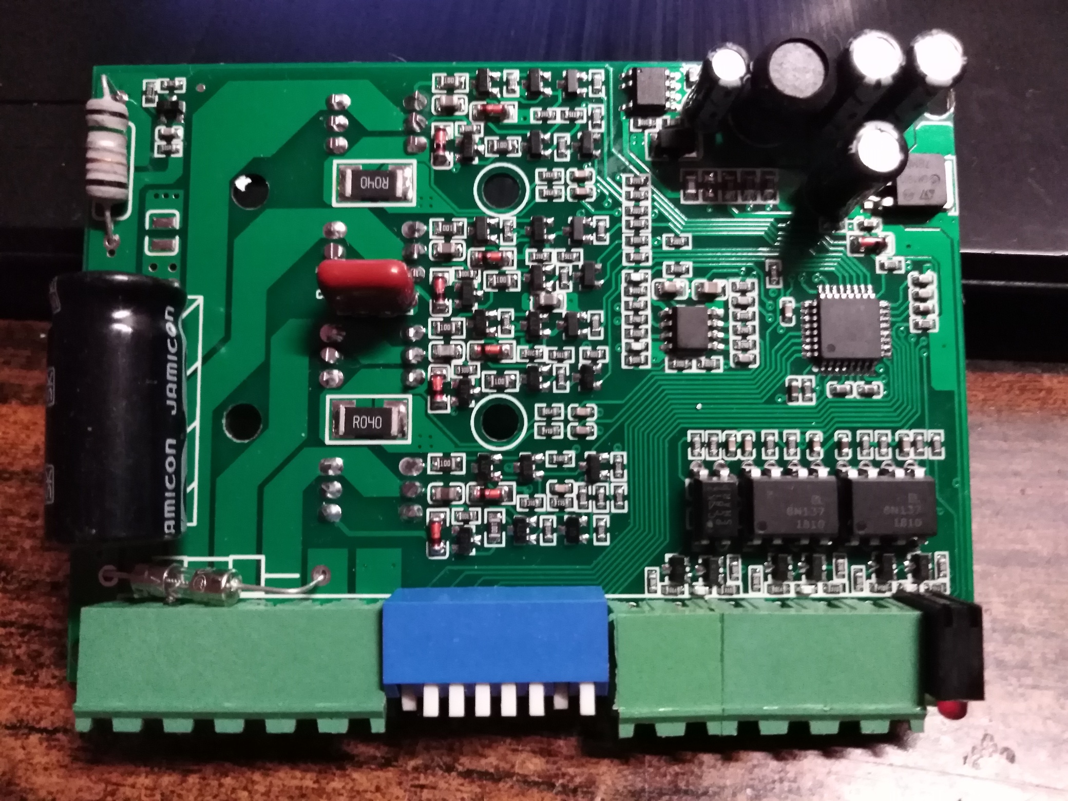

U mnie lipa się stała , soft już prawie na finishu i zonk
Armia DM556 z alle... już nie działa zmieniłem zasilanie z 32V na 45VDC i sterowniki już nie wykonują kroków , działa tylko EN
Po otwarciu sterowników nic nie upalone CLK/DIR sygnał na oscyloskopie leci prawidło za bariere opto ale uC już nie widzi ich
Napięcia na PCB prawidłowe , nic nie skopcone spotkał się ktoś z czymś takim ?
Podłączone zastępczo TB6600 (orginał) zasilane z 32V działają prawidłowo z sterowaniem

Nie znam się, ale Markcomp77, który się na tym zna i wie co sprzedaje na alle.. w opisie sterowników ma:
"Zasilanie nie większe niż +50V DC (uwzględniając zwroty energii podczas hamowania)"
czyli
Wysokie napięcie zasilacza impulsowego + dynamika pracy silników i "back EMF" = przekroczenie 50V i "bum". ;(

Właśnie tego BUM BUM nie było Mosfety są całe , padł uC STM , a jako że obudowy i plomby zerwałem to gwarancja poszła się ... , zamówiłem już nowe uC do przelutowania , wsad zgrałem z 2 maszyny z takimi samymi sterownikami i uC więc wyjdzie taniej jak nowe sterowniki . Szkoda bo miałem w weekend troszkę wiórów posypać

Szczęście że zapomnieli "wydrapać" oznaczenia bo mam kilka sterowników m542, które padły ale mają dokładnie usunięte opisy na kościach.
A jak się to programuje, jest jakieś gniazdo serwisowe ?

Trzeba uC wylutować , na nowo zaprogramować np ST-LINK (sam używam) na szczęscie ( po całkowitych oględzinach tylko uC padł ,więc koszt ok 7zł nie wiem czemu , z ciekawości dałem mu 50V na wejście bez silnika krokowego (na wyjściu są IRF44n max 55V) wiec 78L05 z pomocą elementów na wejściu (7805 ma max napięcie wejściowe 35V) daje rade i dalej daje 5V na wyjściu .
1 szt już przywróciłem do życia , kolega podrzucił 1 STM'ka
