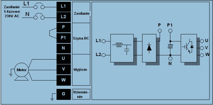

pojęcie falownik w terminologii technicznej jest zarezerwowane dla urządzeń zasilających silniki 3-fazowe (ze źródła jedno lub 3-fazowego, jak to widać na schemacie poniżejmaxdutka pisze:Po silniku/elektronice widać że ta C4 ma falownik
poprzez ogólnie mówiąc zsynchronizowana zmianę częstotliwości poszczególnych faz.na tym zdjęciu widać silnik 1000W/DC (prąd stały)- jest to zresztą w opisie http://www.mini-lathe.com/m4/C4/c4.htm wiec tu masz regulator

Wygląda to na silnik 3-fazowy: oznaczenia UVW na silniku jak, i na PCB w sterowniku. Gdyby to był silnik DC to musiałby mieć szczotki. Może ma w środku magnesy stałe, chodź w to wątpię. W każdym razie BLDC jak nic, a sygnały ze sterownika takiego silnika do złudzenia przypominają te wychodzące z falownika do klasycznego silnika 3-fazowego asynchronicznego, więc pozwoliłem sobie użyć określenia "falownik"
