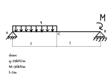

WItam!
czy ktoś mógłby mi rozwiązać tą belkę? z góry dziękuję za pomoc i pozdrawiam!

Napisz co wymyśliłaś, sprawdzimy.

oto co udało mi się rozwiązać

nie pamiętam dokładnie zasad ale nie podoba mi się wzór na Mg w drugim zakresie l-2l
zpróbuj od drugiej strony

faktycznie wychodzi inaczej:( w takim razie nie mam pomyslu jak to rozwiazac:(

W książce Siemieniec, Wolny Wytrzymałość materiałów jest zrobiony rpawie identyczny przykdład tzn prawie bo belka jest odbiciem lustrzanym względem punktu A :D

Wykres sił tnących:
W punkcie A będzie pionowa linia od 0 do 36kN, nastepnie linia ukośna do -22kN w punkcie C i ostatecznie pozioma linia będzie leciała na wysokości -22kN do punktu B, aby wrócić w puncie B do 0.
Wykres Momentów:
Zaczynając od prawej,
W punkcie B będzie -30 kNm(ponieważ 22kN*0m-30kNm=-30kNm)
W punkcie C będzie 14 kNm(ponieważ 22kN*2m-30kNm=14kNm)
Od lewej,
W punkcie A nie ma przyłożonego momentu więc = 0kNm
Punkt C=14kNm(ponieważ 36kN*2m-58kN*1m=14kNm) - zgadza się z obliczeniami prowadzonymi od drugiej strony.
Wartości w punktach C i B będą połączone prostą ukośną. A punkty A i C parabolą wygiętą w kierunku, w którym działa siła skupiona.
Mam nadzieję, że nie popełniłem błędów, ponieważ policzyłem wszystko tylko w pamięci :)
