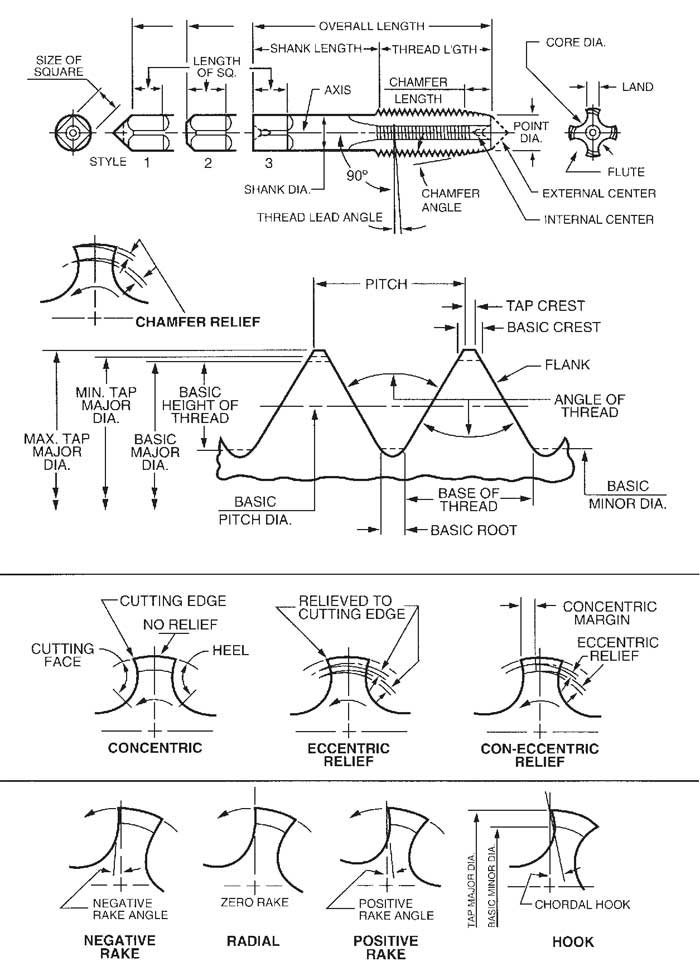

Większe można znacznie poprawić aby zmniejszyć siły skrawania (i możliwość złamania), czyli przeostrzyć by poprawić kąt powierzchni natarcia na dodatni(Positive Rake), bo najczęściej mają kąt ujemny(Negative Rake), albo zerowy(Radial) jak do b. twardych ale kruchych materiałów.
i ew. nakrój (najprościej ostrzyłem ścierniczką trzpieniową)

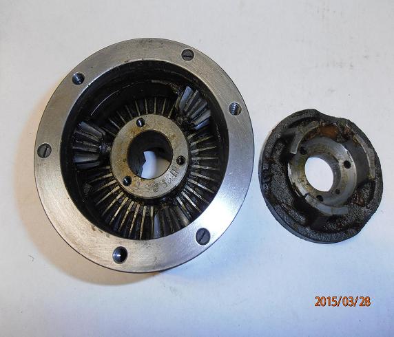

W końcu, przy Waszej pomocy, poradziłem sobie z uchwytem. Przede wszystkim namotałem z oceną, co jest czym. Dopiero zdjęcie RomanJ4 uzmysłowiło mi, że nie mogę rozdzielić zabieraka od uchwytu. Te śrubki ( w zabieraku ) muszą być luźne gdyż uderzając w nie, powoduje się oddzielenie zabieraka od uchwytu. Tylko były one za krótkie.
Ale i tak po myciu, czyszczeniu, przesuwanie szczęk wymaga za dużej siły. Przesuwają się płynnie ale jednak chyba za mocno trzeba kręcić kluczem. I tu pytanie. Czy najczęściej jest to powiązane z pracą orzechów czy też raczej ślimacznicy i jakby za ten problem się zabrać ?
Załączam zdjęcie po rozbiórce, może komuś to się przyda.

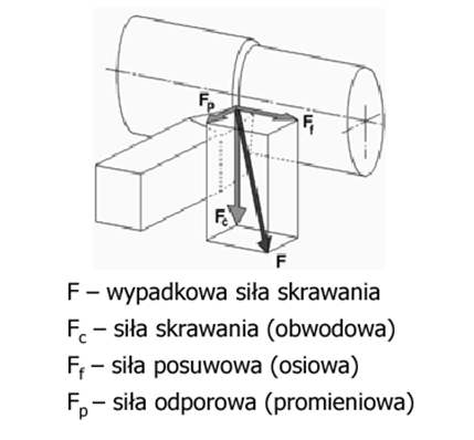

Do toczenia z małą głębokością skrawania ap (przybraniem) w tak słabonapędowych maszynach nóż powinien generować jak najmniejsze opory. Będą one zasadniczo zależne od:
jego geometrii:
- kąta przystawienia Kr powierzchni przyłożenia noża do materiału (w stosunku do osi toczenia)
zależny od kształtu noża (płytki w składanym), im ten kąt jest mniejszy, tym większą efektywną długością krawędzi skrawającej Ia nóż będzie skrawał, pomimo małej względnej głębokości ap(wzór na przeciwprostokątną), co powoduje wzrost składowej promieniowej(Fcn) oporów skrawania.
- promienia wierzchołkowego noża rε
Promień naroża rε i kąt wierzchołkowy mają ważne znaczenie w zmniejszaniu sił poprzecznych i stycznych, im mniejsze rε tym mniejsze siły. Duży promień rε zmniejsza sumaryczny kąt Kr krawędzi skrawającej przy danej głębokości skrawania ap, która nie powinna być mniejsza jak 2/3 promienia.
http://slideplayer.pl/slide/414021/#
- kąta powierzchni natarcia γ;,
dodatni kąt natarcia γ powstający zwłaszcza przy zastosowaniu kanałka wiórowego, zmniejsza opory toczenia (lepszy spływ wióra), ale za "ostra" krawędź skrawająca będzie się łatwiej tępić i wykruszać. Dlatego stosuje się fazkę tzw. "ścin natarcia" γ01 o ujemnym lub zerowym kącie by to zjawisko ograniczyć.
Zwłaszcza w popularnych spiekach które są dość kruche przekrój części roboczej płytki przybiera kształt zbliżony do d z rysunku powyżej.
Czyli dla małych głębokości skrawania w naszej małej tokarce niekorzystny, bo zwiększający te opory. Dlatego też do zbierania bardzo małych warstw ap(np dziesiąte części milimetra) lepiej stosować dobrze wyprofilowane noże lutowane lub HSS niż typowe płytki wymienne.

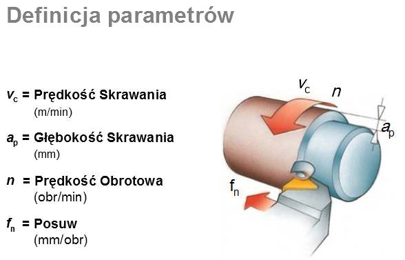

Innym czynnikiem "odpychania" są parametry skrawania, czyli oprócz głębokości ap prędkość skrawania vc, zależna od posuwu narzędzia fn(lub p), średnicy Dc, i obrotów n toczonego detalu,
które tworzą przestrzenny układ wektorów sił, i którego wartości są od siebie wzajemnie zależne.

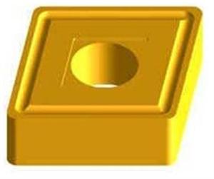

Jak z powyższego widać najprędzej w naszym konkretnym przypadku przy małej głębokości skrawania możemy zjawisko odpychania ograniczyć stosując nóż o odpowiedniej geometrii, np
a noże z płytkami spiekanymi z jak najmniejszym promieniem i możliwie najmniejszą fazką (ścinem natarcia), jak np ta środkowa(rowki wiórowe i brak fazki, choć w tej akurat duży promień)
Trzeba tylko brać pod uwagę, że mały promień noża czy płytki pogarsza nam jakość powierzchni (chropowatość Rt)
co w płytkach wymiennych częściowo niweluje się poprzez specjalny kształt promienia (Wiper)
