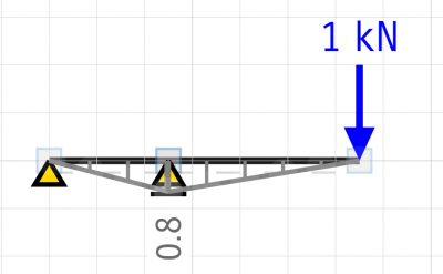

Moment gnący wychodzi maksymalnie 800 Nm. Więc profil można dobrać korzystając ze wzoru:
σ_max=800/W_z
Wskaźniki wytrzymałości na zginanie W_z dla różnych profili masz podane m.in. tutaj:
https://www.zwcad.pl/wyszukiwanie-w-baz ... nosci.html
Potem należałoby jeszcze sprawdzić sztywność tej belki.
