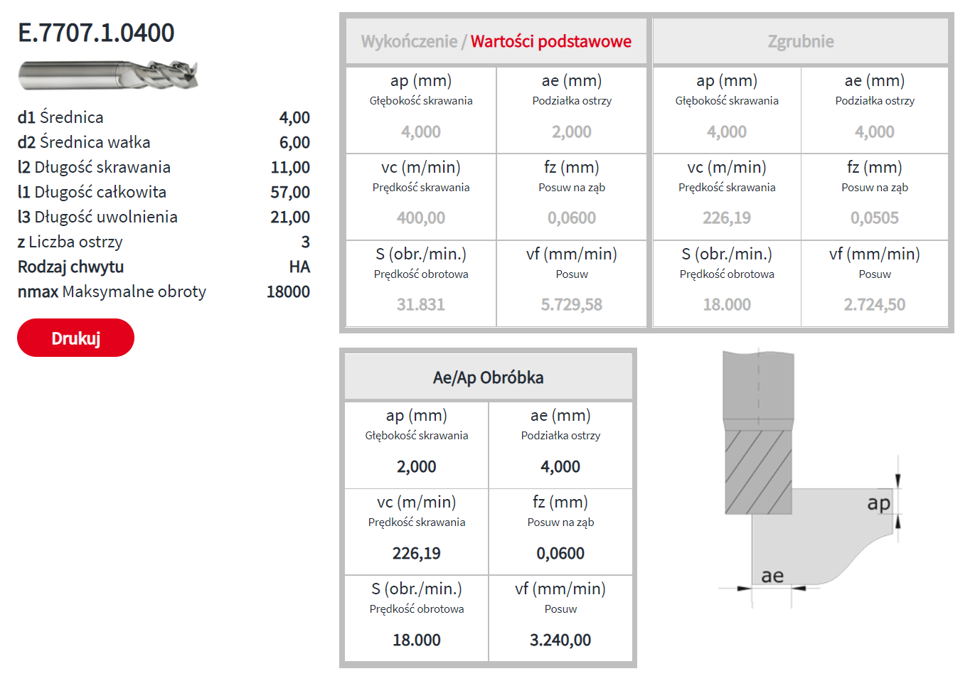

witam mam profile alu scianka 2mm jaki ustawic posuw i predkosc wrzeciona frezy 3mm, 4mm, 6mm. Otwory 10mm i fasolki 10mm na 30mm

co to jest l3 ap. co to za parametr?

Kliknij, to zobaczysz. Od niedawna jest po polsku.

ap-2, ae-4, obroty- 18000 frez 4mm i posuw wyliczyło 252 mm/min, to troche za mało, ja posuw mam co najmniej na 500 mm/min

A to zależy jakiego frezu użyjesz. Nie podałeś ile ma ostrzy.

frez 4mm na uchwyt 6mm jednoostrzowy

To jest kalkulator konkretnego producenta, do konkretnych frezów. Dobierając podobny trzeba uwzględnić nie tylko średnicę i ilość ostrzy, ale też powłoki, kąty i ogólne przeznaczenie. Zobacz jak ogromna różnica jest między frezem 6602 a 7608
Jak chcesz dokładnie, to sprawdzaj u dostawcy frezu
