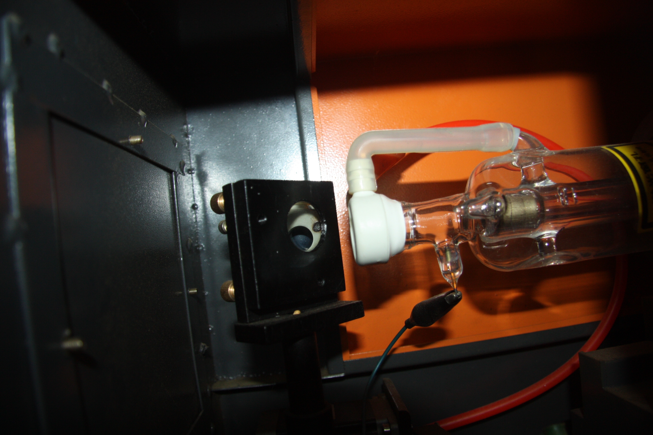

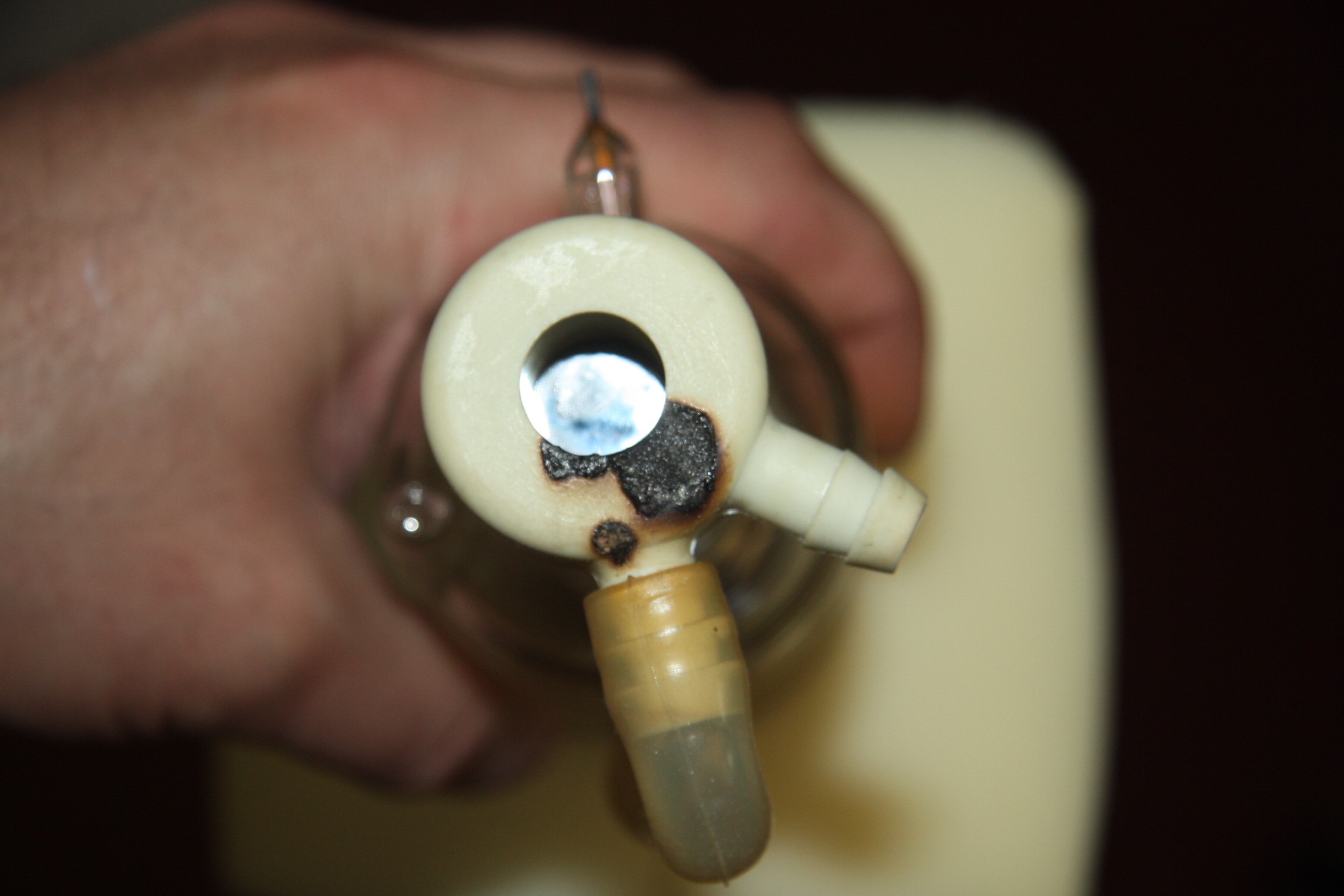

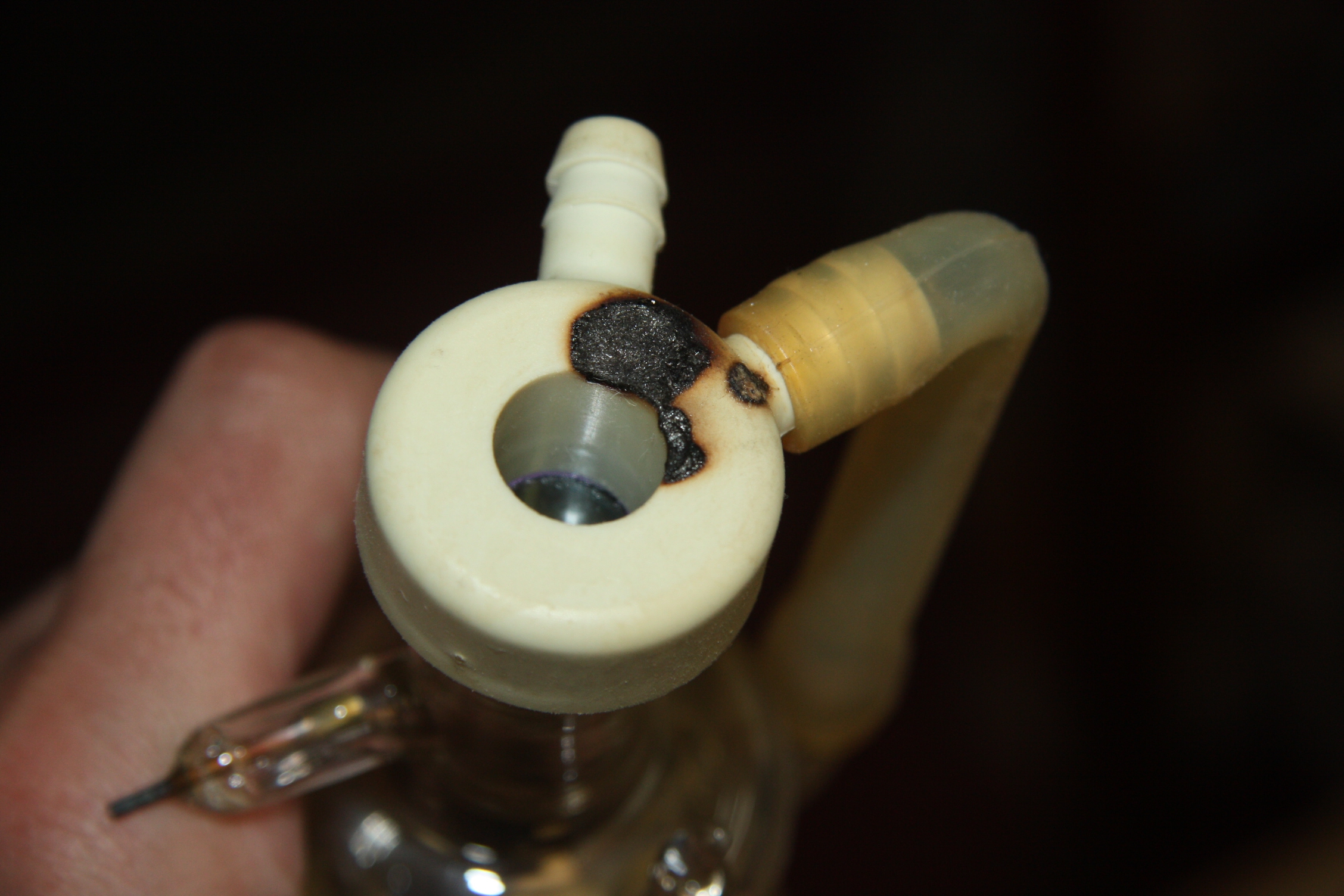

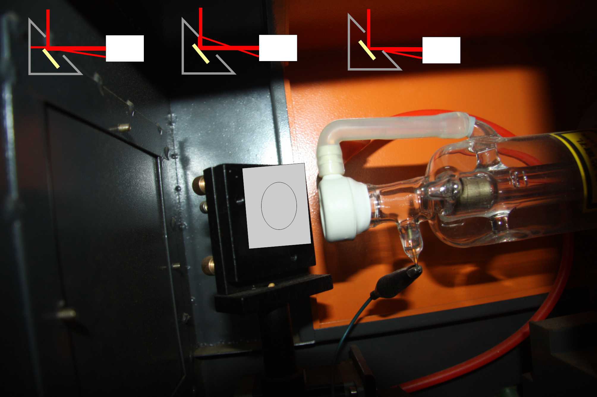

Zwęglenia widoczne na pierwszej tubie powstały po około pół roku użytkowania, przy standardowym trybie pracy, wiązało się to ze stopniowym spadkiem mocy, po kontakcie telefonicznym i przesłaniu zdjęć serwis stwierdził, ze to tuba do wymiany ale z rozmowy wynikało, że z takim przypadkiem nie mieli jeszcze do czynienia.
Po wymianie tuby na nową po około miesiącu używania zauważyłem, że dzieje się to samo i powstaje nowe opalenie.
Czy ktoś spotkał się z taką awarią, zaznaczam, że tuba ma odpowiednie chłodzenie więc przegrzanie nie wchodzi w grę.

Jak dla mnie masz odbitą wiązkę od stołu lub innego przedmiotu typu blaszki.

Dodaje jeszcze test wiązki lasera ...

jbb pisze:Jak dla mnie masz odbitą wiązkę od stołu lub innego przedmiotu typu blaszki.
Tak wygląda.

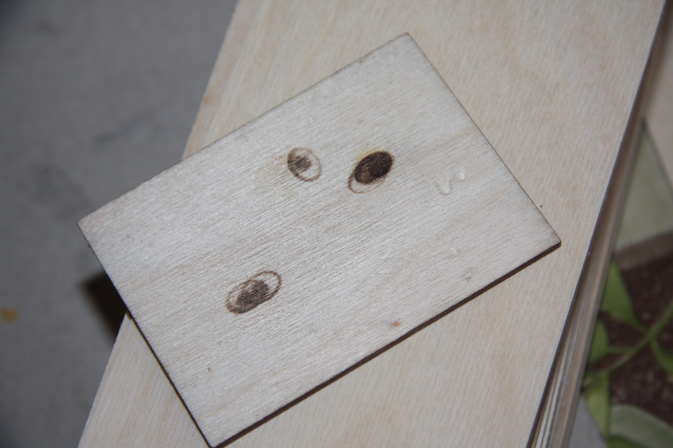

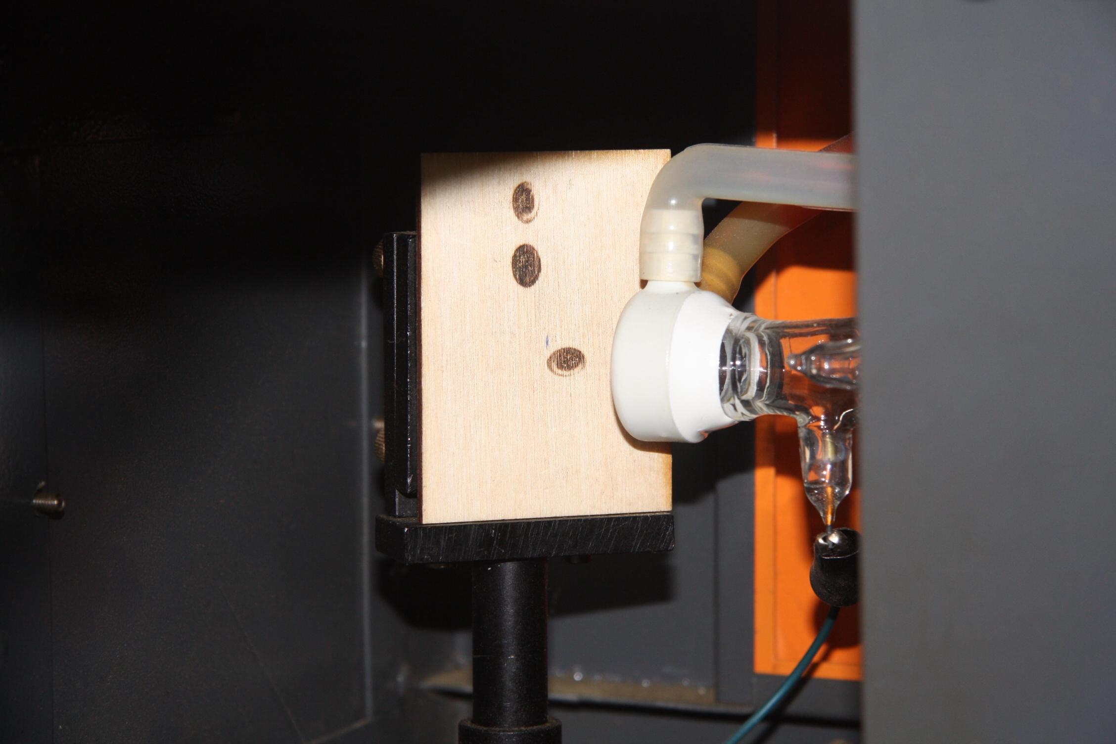

Dla mnie jak najbardziej częściowe odbicie wiązki. Narysowałem kilka prawdopodobnych przypadków. Najlepiej przyklej kartkę papieru na oczko, odciśnij krawędź otworu i zrób strzał testowy, będzie widać w którym miejscu przechodzi wiązka. wtedy będzie można coś bliżej powiedzieć.

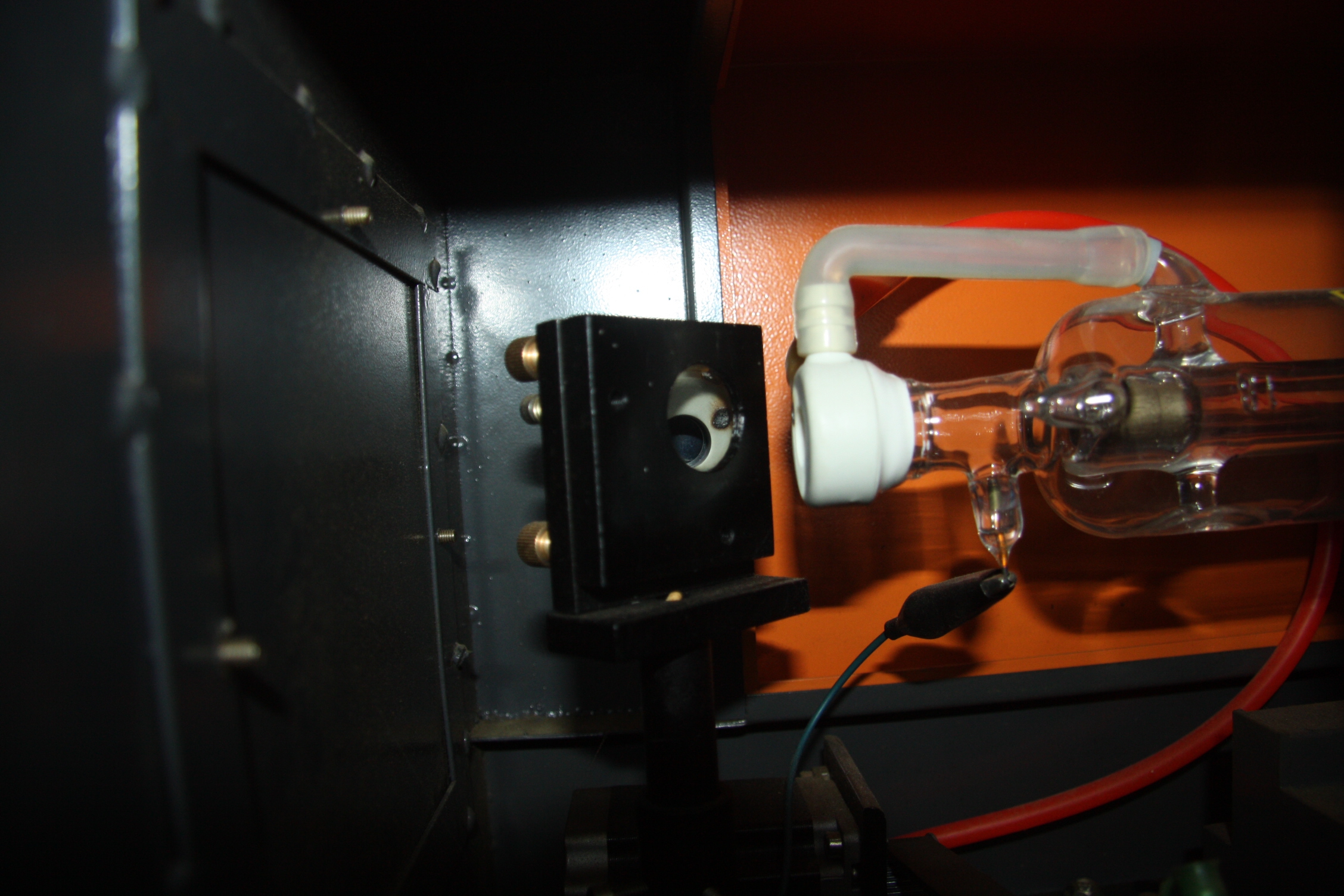

Jutro wykonam testy tak jak radzisz, generalnie pierwsza tuba jaką miałem zamontowaną była krótsza i odległość wylotu tuby od pierwszego lustra była nieco większa, natomiast kolejne jakie wymieniałem są już dłuższe i obudowa lasera nie pozwala na na jej oddalenie.

Też myślę, że to odbicia wsteczne od stołu, obrabianego materiału (jeśli metal) albo jakiegoś elementu toru optycznego, tak jak to narysował embroide.

Spróbuj jak jest możliwość przysunąć tubę bliżej siebie (patrząc na laser od przodu). U mnie np. jest taka możliwość.Spowodujesz tym samym odsunięcie tuby od lustra tylko promień nie będzie centralnie ale może zaniknie objaw.

Max Sidorowicz pisze:Też myślę, że to odbicia wsteczne od stołu, obrabianego materiału (jeśli metal) albo jakiegoś elementu toru optycznego, tak jak to narysował embroide.
Raczej nie od stołu.
Jeśli promień by się idealnie odbił i przeszedł z powrotem przez soczewkę to się nieźle rozjedzie potem.

Jeszcze jedna przyczyna jest możliwa jakieś przebicie elektryczne do obudowy lusterka .Tuba jest teraz bardzo blisko lustra ,mocowanie wysokiego napięcia krokodylkiem też chyba niewłaściwe.,Może jest tam jakaś upływność ,która mogła by też skutkować zmniejszeniem mocy i takim upaleniem ?
