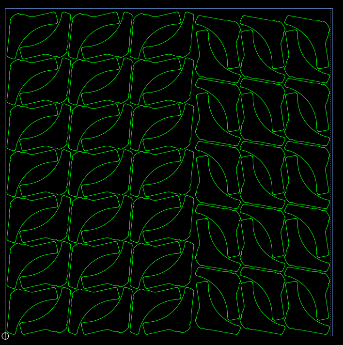

Jaki jest dystans między elementami w tym rozkładzie ?

Jeszcze jakby kolega mógł też pokazać swoje poprzednie wyniki z Sigmy dla obu płyt, najlepiej zrzut ekranu + dxf'y?.

Wynik dla rozkładu na arkuszu 1000x1000 (dystanse po 5 mm od krawędzi i między częściami) rozkład automatyczny:
Wynik 72 szt.
A po co Ci DXF ?
I jakie są te dystanse ?

Post napisał: andryjan » 24 mar 2013, 13:48
Sigma-nest pisze: A po co Ci DXF ?
Sigma-Nest
Żeby sobie wstawić do programu i pooglądać dokładniej :), jeśli to nie problem to bardzo proszę.
Sigma-nest pisze: I jakie są te dystanse ?
Sigma-Nest
Póki co również nie wiem, kolega Krako wrzuca różne zapytania, ale zwykle bez parametrów i komentarza co do wyników. Tak na dobrą sprawę przydałby się jakiś dodatkowy element dla tego rozkładu, chyba już trochę wyczerpaliśmy ten temat co do ilości odpadu, a inne rozmiary arkuszy niewiele zmienią.

Kolego Andryjan w czym problem, że nie chcesz podać dokładnych dystansów jakie sam zastosowałeś w tym rozkładzie 2000x1000 ?
Wytyczne były proste: dystansy po 5 mm pomiędzy detalami i od krawędzi. Formatki podane na jakich miał być rozkład.
DXF-a mogę ci udostępnić ale pierwsze napisz na jakich parametrach sam pracujesz.

Post napisał: andryjan » 24 mar 2013, 14:33
Wszystko napisałem wcześniej kiedy podawałem wynik, wystarczy dokładnie czytać, ale powtórzę jeszcze raz: wszędzie 5 mm, natomiast specjalnie dla kolegi Krako żeby pokazać, że można jeszcze zmniejszyć odpad (oczywiście do niemożliwych 20% jeszcze daleko) zmieściłem 150 sztuk zmniejszając nieco TYLKO margines w osi X.

Wyniki:
500x500 - 16 szt.
1000x500 - 34 szt.
Kolego Andryjan a czy możesz zrobić rozkład na formatce 2000x1000 przy dystansach 5 mm między detalami i od krawędzi i podać jaki ci wtedy wynik wyjdzie tzn. ile sztuk się zmieści?

Post napisał: andryjan » 24 mar 2013, 21:22
Mógłbym, ale póki co nie odpowiadajmy pytaniem na pytanie :), czekam na dxf'y dla obu płyt, tzn. 1000x1000 i 2000x1000.
Druga sprawa: jakie parametry zastosowałeś do płyt 500x500 i 1000x500?. Kolega Krako się określił?.

Post napisał: Krako » 24 mar 2013, 22:16
Pisałem parametry na początku...
ale powtórzę, 5mm odstęp 5mm margines.
Możecie też spróbować 1mm margines i 5mm odstęp.

Post napisał: andryjan » 24 kwie 2013, 18:41
Kolega z Sigmy nie dotrzymał słowa, dxf'ów nie otrzymałem.
