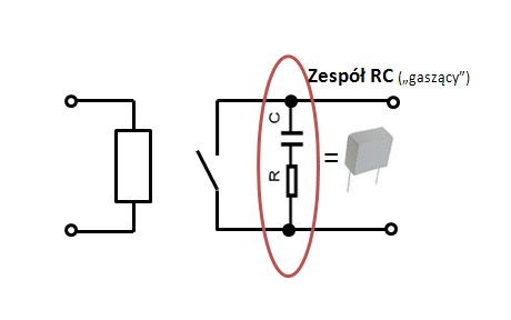

Re: Automatyczne załączanie wrzeciona z arduino mega GRBL
Nie prościej zamiast walczyć to zastosować gasik na stykach przeaźnikaMam wyrypane na wszelkiej maści proroków ,mędrców i wszystkich którzy stawiają się ponad innymi ,i tak ich zjedzą robaki
Że tak to ujmę, już nie takie filtry stosowałem. Nawet teraz mam tam filtr z UPSa też na zasadzie RC - to wszystko pomaga - mocno ogranicza problemy, ale nadal nie w 100%. Chciałbym wypracować sobie rozwiązanie 100% pewne, które zawsze będę mógł zastosować i zawsze zadziała i będzie zgodne ze sztuką. Zwyczajnie nie chce mi się dłużej tracić czas i znowu to wszystko rozbierać i składać. Dam znać czy ten przekaźnik półprzewodnikowy załatwił problem, bo już zamówiony.

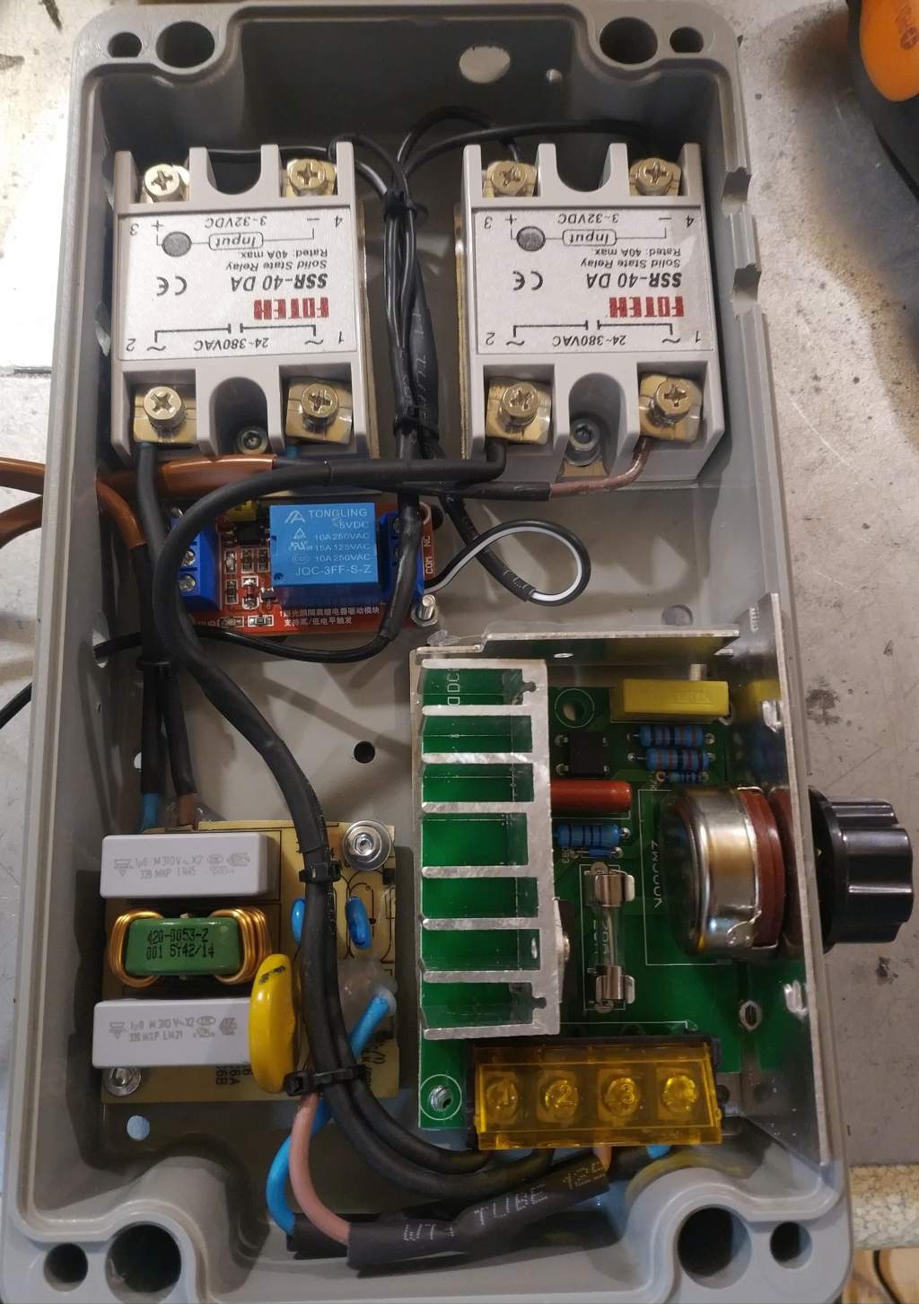

Dla ciekawych - tak to rozwiązałem. Dodałem jeszcze jeden filtr (bo kolejny jest zaraz przed wirnikiem wrzeciona) oraz regulator obrotów wrzeciona. Na początku miałem dać tylko jeden cyfrowy przekaźnik SSR, a N dać bezpośrednio, ale skoro tak też działa, to zarówno N i L są rozłączane. Żadnych szumów nie ma. Arduino śmiga i nic się nie rozłącza. Cel zamierzony - osiągnięty. Co prawda trochę nad wyraz, bo zajmuje mi to sporo miejsca, ale - przynajmniej nic nikogo nie kopnie. Przewody dałem dodatkowo w podwójnych koszulkach termokurczliwych, bo jednak nie ufam sobie aż tak - tym bardziej jak przewody się ze sobą stykają.
Dodane 3 minuty 18 sekundy:
Przekaźnik SSR - super sprawa. Już za nim nie wychodzą praktycznie żadne zakłócenia. Ten filtr dodatkowy jest kompletnie nie potrzebny, ale dla świętego spokoju dałem.
Pod przekaźniki SSR dałem po jednej grubej płytce aluminiowej, w razie gdyby jednak jakaś temperatura się rozprowadzała. Chociaż taki radiator. Pewnie nie potrzebny, bo co to takie 700W, ale niech ma.
Bo tak działają przekaźniki SSR AC. Załączają się zawsze przy przejściu przez zera, gdy nie płynie żaden prąd. Nie ma więc gwałtownego impulsu, tylko łagodny wzrost sinusoidalny. Ale można się zdziwić, gdyby ktoś chciał załączyć tym prąd stały.
Prąd stały załącza się SSR-DC-DC z diodą
Dodane 4 minuty 11 sekundy:
a jak już popłynołeś z ssr-ami do dołóż "GASIK ZABEZPIECZENIE RC PRZEKAŹNIK SSR WARYSTOR"
Tak tylko się "doczepię" albo pozostawię informację dla potomnych - przekaźniki SSR nie zawsze włączają się w zerze tj proponuje zapoznać się dokładnie z oznaczeniami na nich. Są elementy załączane w dowolnym czasie sinusoidy i nie jest to "0"
