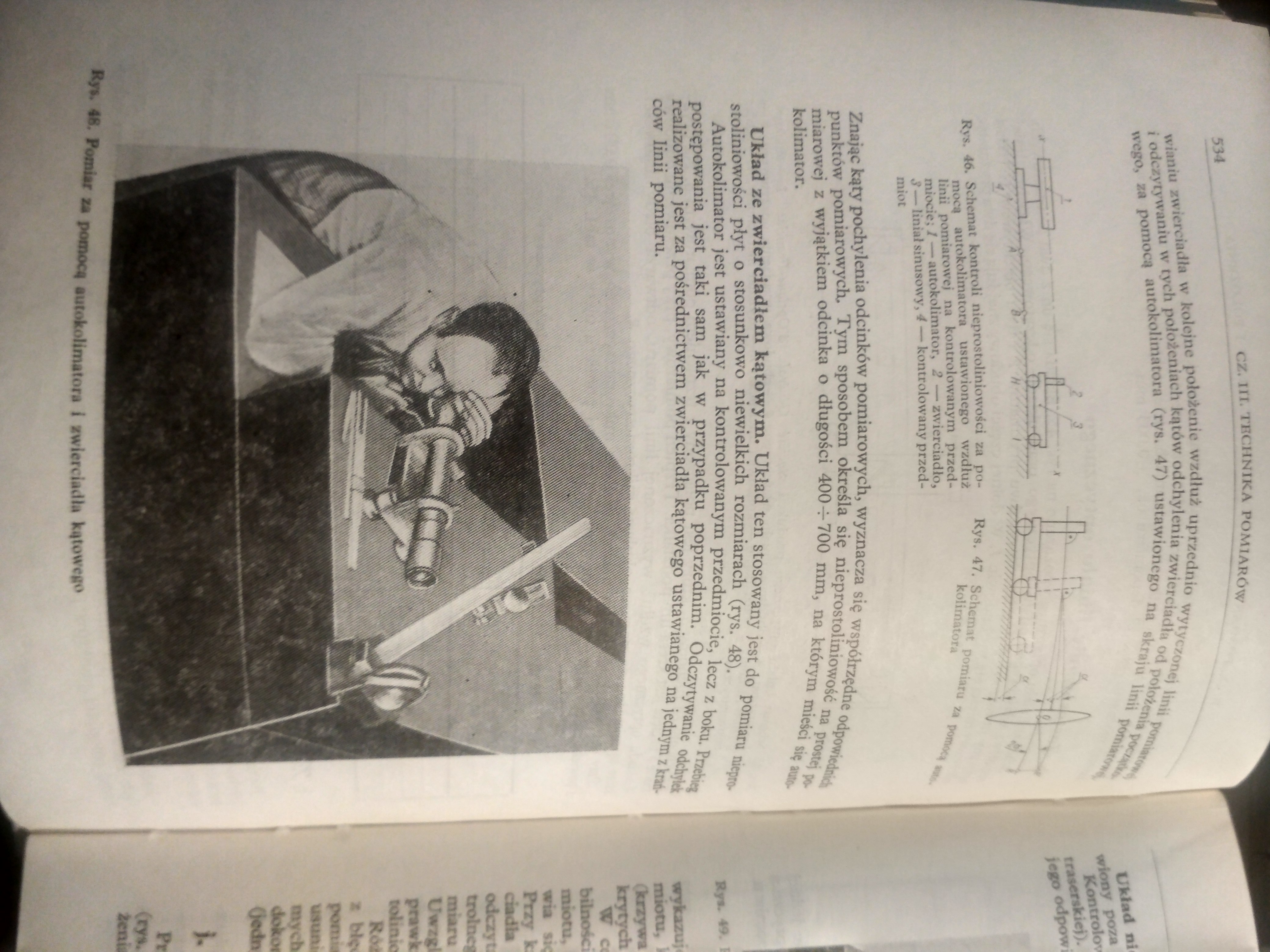

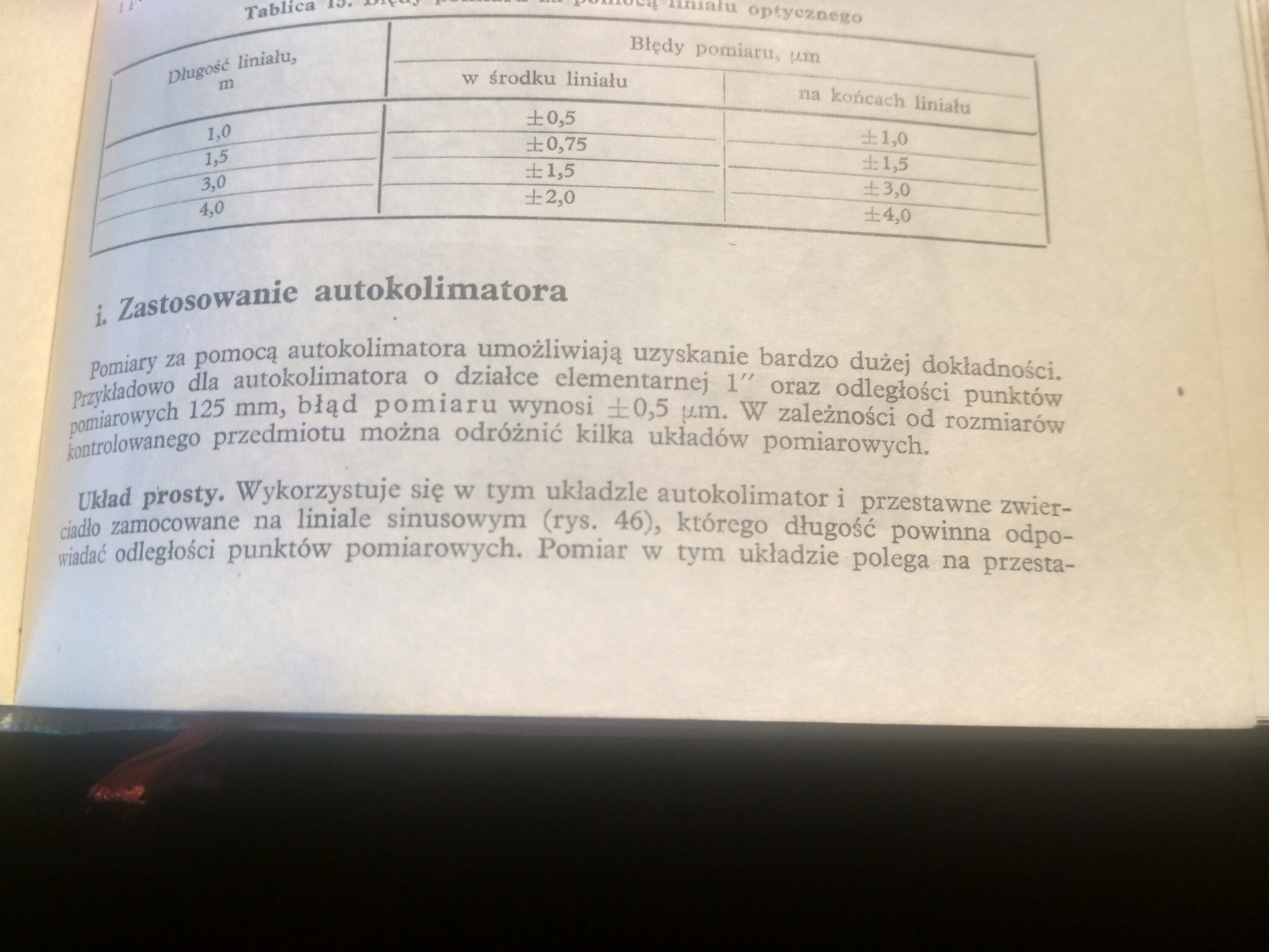

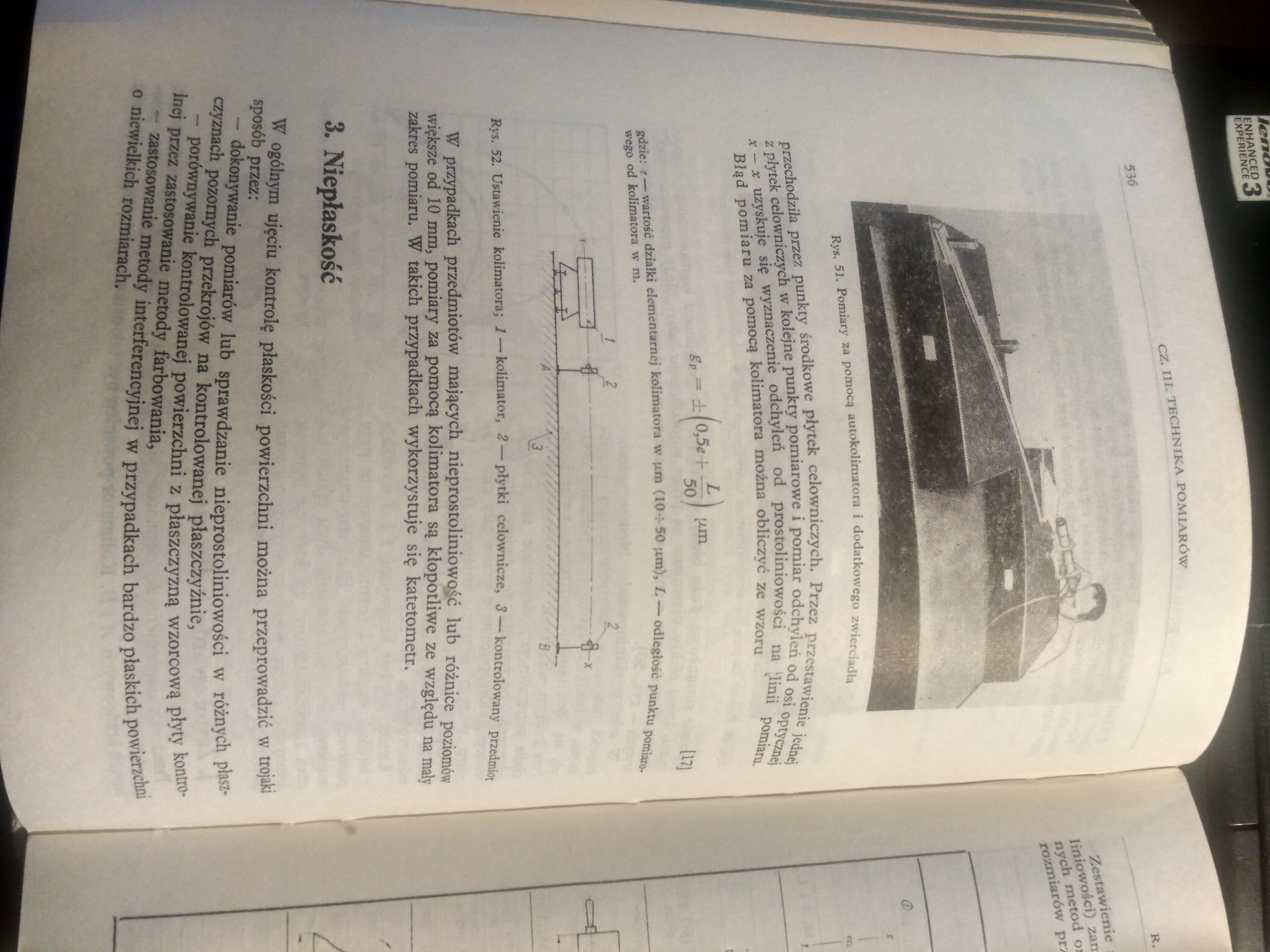

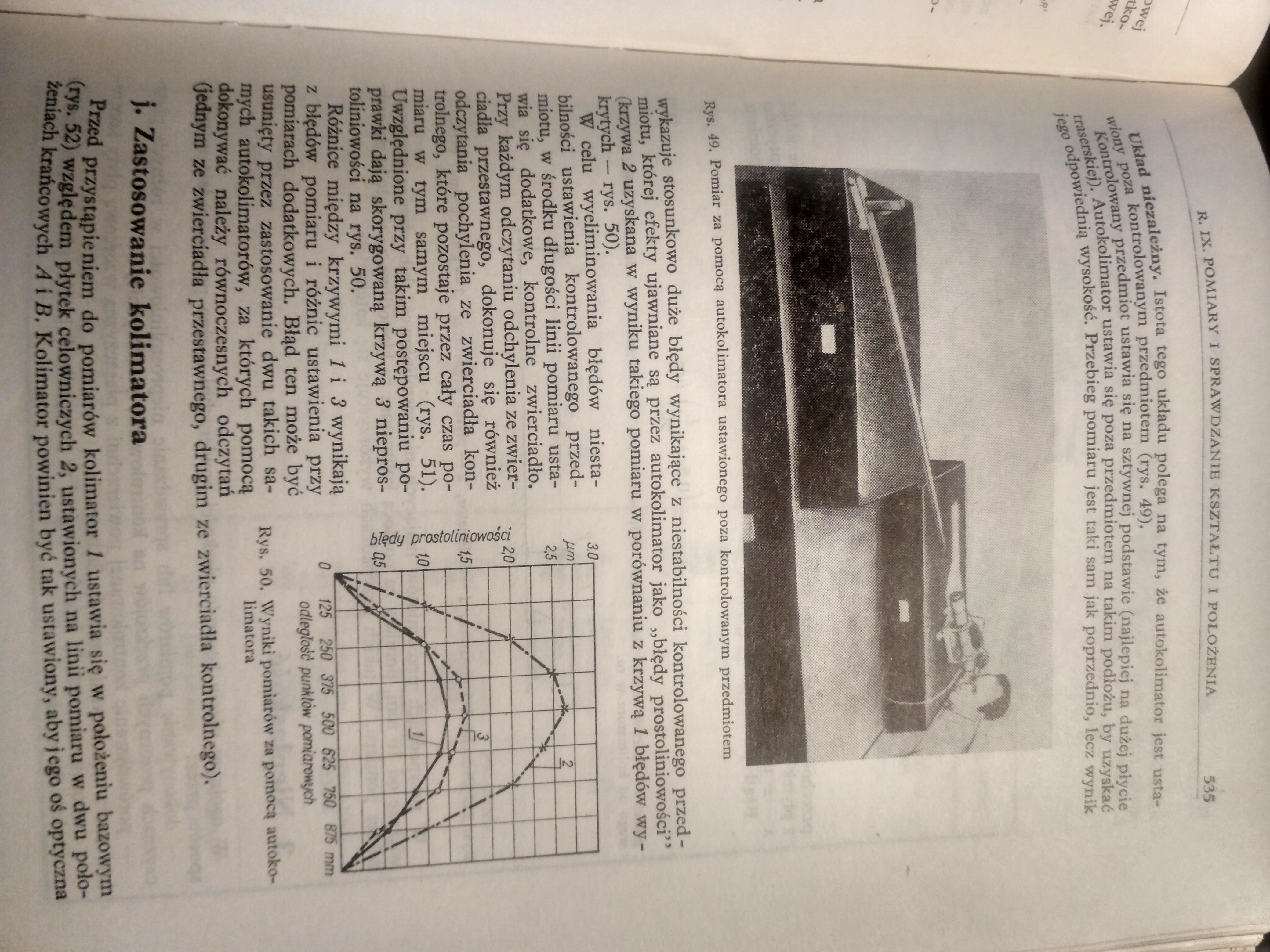

Post napisał: Bartollini » 22 wrz 2020, 15:10
Tu masz parę stron z poradnika metrologa warsztatowego Obrazek
Obrazek Obrazek Obrazek

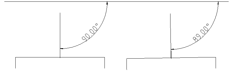

Uparcie nie przyjmujesz do wiadomości, że autokolimator służy do pomiaru KĄTA, a nie przesunięcia.
Jeżeli jakąś wielkość da się przetworzyć na zmianę kata, to da się ją zmierzyć, jeżeli się nie da przetworzyć, to nie da się zmierzyć.
Przykład z płytą traserską jest tego doskonałym przykładem.
Autokolimator robi tutaj za precyzyjną POZIOMICĘ, czyli dokonuje pomiaru RÓŻNICOWEGO wzdłuż JEDNEJ osi.

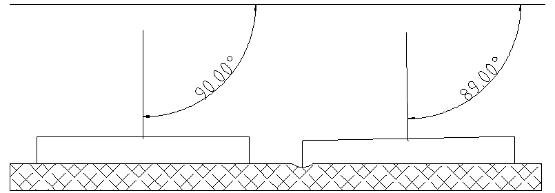

Aż zadałem sobie trud narysować przykładowy pomiar, oczywiście sytuacja ekstremalna, ale dająca pojęcie o problemie.
Na pierwszym rysunku są tylko wyniki dwóch pomiarów i można by się było spodziewać że jest strasznie krzywo, bo aż jeden stopień.
Na drugim rysunku pokazany jest też mierzony przedmiot.
Oczywiście takich rysunków można by wymyślić setki ...
Taka jest istota pomiaru RÓŻNICOWEGO, czasem taki pomiar wystarczy, czasem nie mówi absolutnie nic.

Bo jeden pomiar istotnie nic nie mówi, takich pomiarów należy wykonać serię, przy czym za kazdym razem przyrząd przestawiamy o jego długość (można to zrobić za pomocą autokolimatora albo poziomicy). W ten sposób notując kazdy pomiar da sie ustalić prostoliniowość. Oczywiście sam przyrząd musi być znacznie krótszy od mierzonej prostej (to są zabawy na metr w górę raczej). Jak znajdę to wrzucę stronę z książki gdzie jest taka procedura opisana (tam akurat dla poziomicy, ale zasada jest ta sama). Autokolimator ma jednak tą zaletę nad poziomicami że działa w dowolnej płaszczyznie. Generalnie samodzielne wykonanie autokolimatora pomiarowego to raczej będzie karkołomny pomysł szczególnie że takie pomiary mozna w wiekszosci wypadków zrobić za pomocą poziomicy (w cenie grubo ponizej 1kzł i to mówię o 0.02mm/m). O ile jeszcze sam kolimator to od biedy by i zdziałał amatorsko, to jak popełnić odpowiednio płaskie lustro w amatorskich warunkach?

Trafiłem tu znowu po czase i chyba lepiej rozumiem o co Ci chodzi. Pomiary obrabiarek prowadzi się tak poziomicą jak i autokolimatorem, wystarczy użyć odpowiedniej podstawki opierajacej się na prowadnicy w okreslonych punktach. Jeżeli chodzi o rysunek ktory popełniłeś to wszystko się zgadza, tylko istnienie takiej dziury jak narysowałeś jest wykluczone poprzednimi pomiarami (które takie rzeczy są w stanie wykazać). Z zasady nie służy ta metoda do pomiaru surowych odlewów, tylko dokładnie obrobionych elementów.
