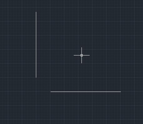

Wszelkie rysunki cad wykonywałem w mastercamie, postanowiłem nauczyć się AutoCAD-a.
Nie mogę dojść jak w AutoCAD-e wydłużyć linie tak jak na zdjęciu, aby powstał narożnik, czy to w ogóle możliwe jest ? W mastercamie jest to dziecinnie proste, w ogóle mastercam chyba jest o wiele łatwiejszy...
blue_17
Posty: 1717
Lokalizacja: Kraków/Kornatka
Post napisał: blue_17 » 14 maja 2011, 18:46
1. Jeśli chcesz rysować linie prostopadłe to wygodnie jest kliknąć orto n dole ekranu
2. Klikasz na linie podświetli Ci się początek i koniec i pociągniesz za koniec
3. Można jeszcze zrobić kwadrat i wyciąć z niego

Dzięki za porady, chyba znalazłem prostsze rozwiązanie, wystarczy wybrać polecenie fazuj i klikamy w jedną linię potem w drugą i linie są połączone w narożnik i obojętnie jak linie są są względem siebie położone... :grin:

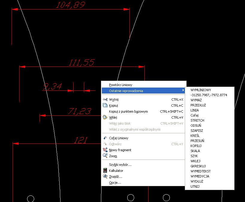

Rayford
Posty: 846
Lokalizacja: Gołdap
Post napisał: Rayford » 15 maja 2011, 07:38
numerek pisze:powtarzanie jednostkowe - enter
Ta funkcja działa...
numerek pisze:powtarzanie wielokrotne - prawy klik myszy i wybór z menu "wielokrotnie" - i teraz za każdym razem kiedy wybiorę dane polecenie jest wielokrotne aż do czasu kiedy wyłączę
Tego w menu nie ma, jest tylko powtarzanie ostatniego, czyli to samo co ENTER

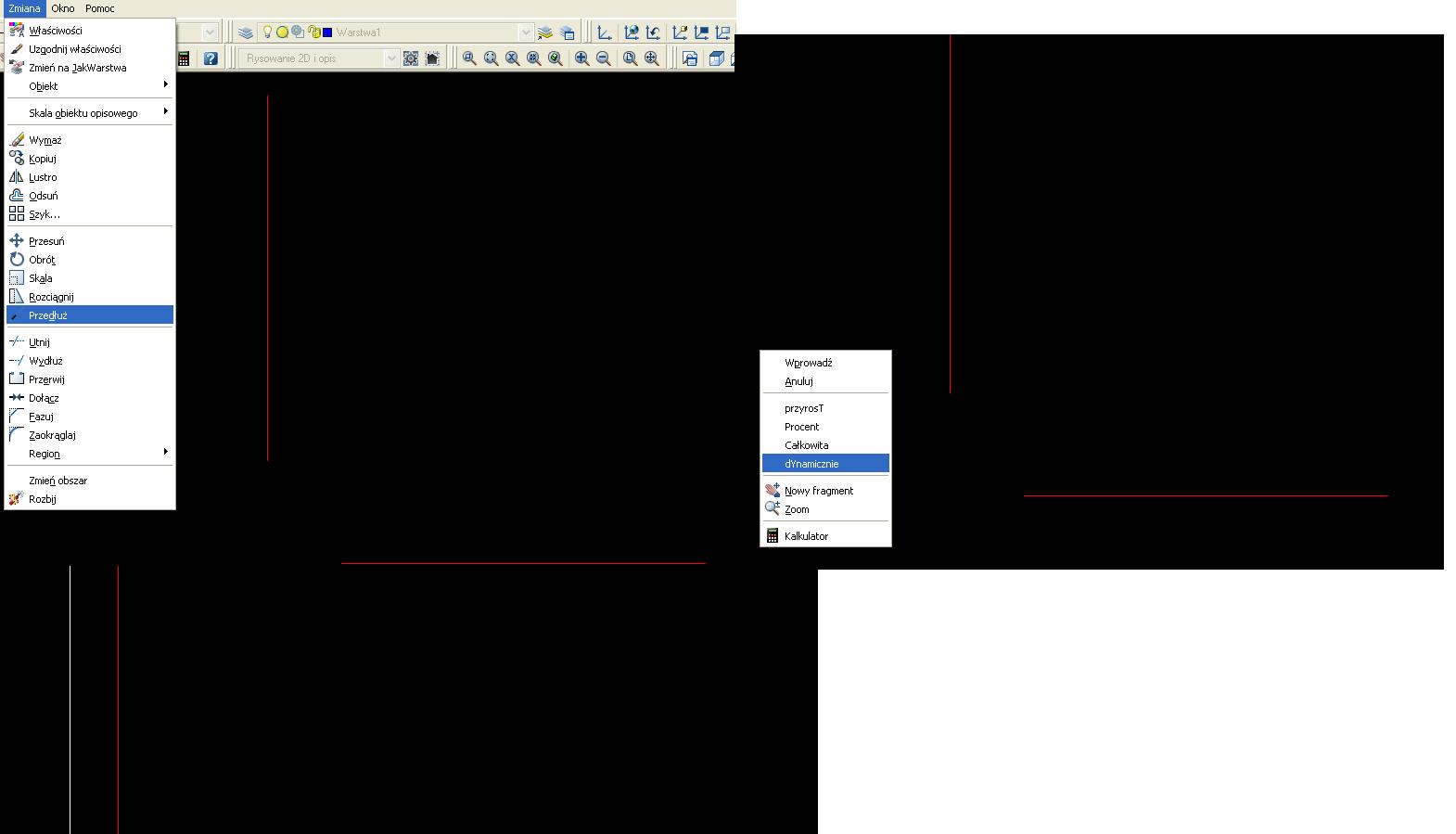

tomolc
Posty: 704
Lokalizacja: Mazowieckie
Post napisał: tomolc » 16 maja 2011, 10:08
W Auto Cad jest funkcja przedłuż
Z okna Zmiana -przedłuż-prawy przycisk myszy dynamiczny
łapiemy linię i przedłużamy ja w dowolnym kierunku potem utnij i jest narożnik jest wiele sposobów
a co do powtrzalności wymiarów to prawy przycisk i wszystkie polecenia sie przywołuje
