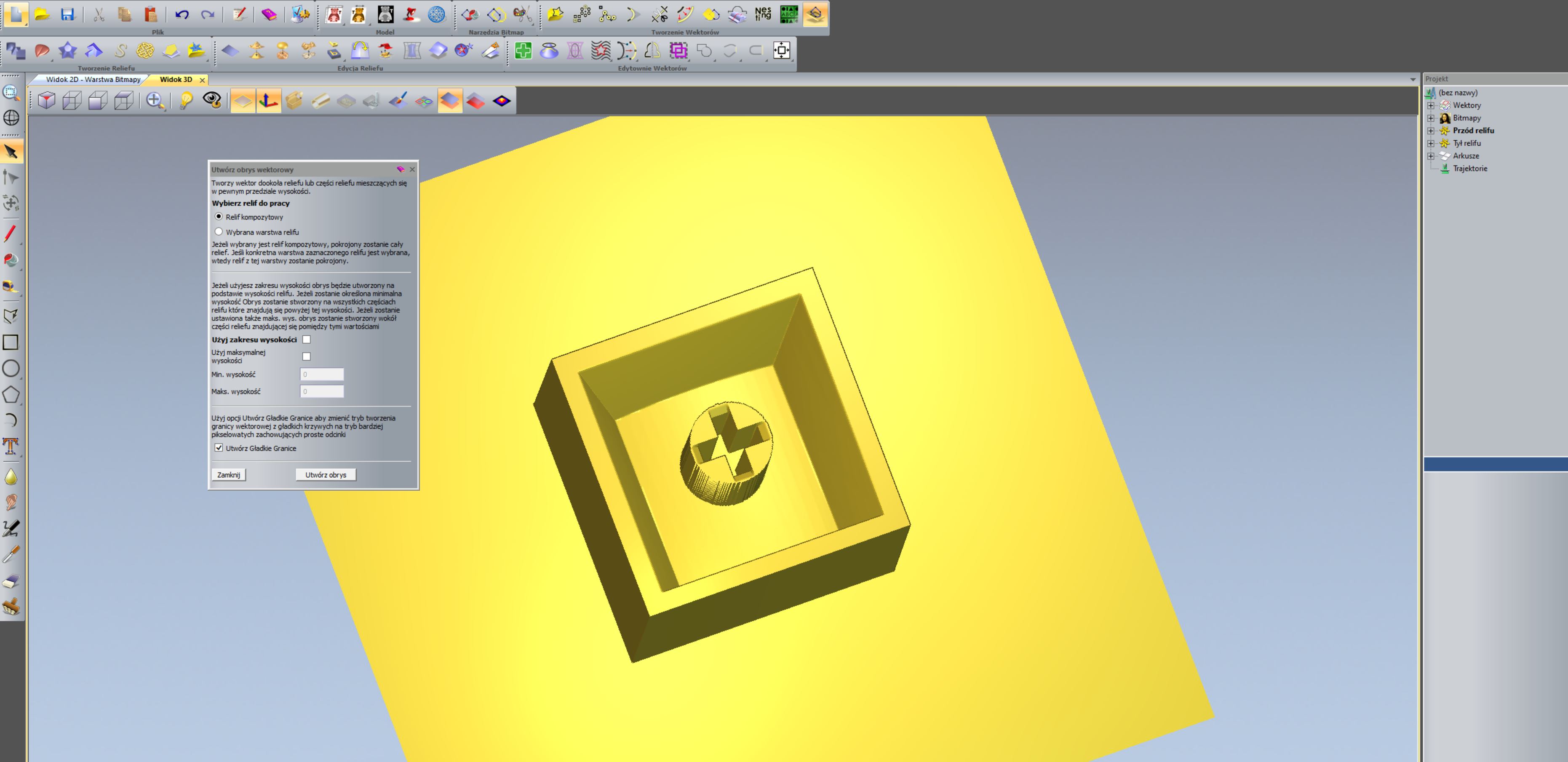

Potrzebuje pomocy w wykonaniu klawisza z drewna do klawiatury komputerowej mam model STL ale nie wiem jak sobie z tym poradzić tu znalazłem filmik jak to jest obrabiane dodam że wybranie pod switcha musi być zrobione frezem 1mm.Może ktoś podpowie jak się do tego zabrać.

Dłuuuga pisanina, więc .... sorry, ale tutoriala nie napiszę, ale jest to jak najbardziej możliwe.
Na poniższym zrzucie ekranowym masz symulację wraz z krótkim opisem.
Oczywiście to tylko symulacja z tego STL-a którego wstawiłeś, pokazująca jak to może wyglądać jeśli użyte będą narzędzia jak w opisie i przedstawia jedną i drugą stronę na jednej płaszczyźnie, czyli ...... to tylko podgląd efektu końcowego dwóch stron po frezowaniu, a nie sposób frezowania.
Sposób frezowania masz na filmiku który wstawiłeś, czyli ..... trzeba przygotować sobie dwie osobne trajektorie + dodać do wszystkiego (jak widać na filmiku) coś w rodzaju szablonu, żeby po odwróceniu elementu, znalazł się dokładnie w tym samym miejscu.
W sumie ..... to dość prosta robota, ale nieco przygotowań trzeba poczynić.
Kiedyś coś takiego robiłem, z tym że nie było to klawisz, a coś znacznie większego i .... wyszło, ale zabawy przy tym trochę jest.
Sposób mocowania elementu był w moim przypadku inny (prostszy), ale też była to tylko jedna sztuka, więc można było sobie pozwolić na prostotę.
Gdybym ja robił takie klawisze jako zestaw, czyli wszystkie klawisze z klawiatury, to wszystkie byłyby umieszczone na jednym elemencie, po czym cały element odwracamy i frezujemy drugą stronę.

Dzięki za odpowiedź ale mam takie jeszcze pytanie,jak zaznaczyć w Artcamie żeby najpierw zrobił wewnętrzny krzyżyk frezem 1mm a następnie wybranie powiedzmy frezem 1.5 lub 2 mm, tego właśnie nie mogę ogarnąć,więc jeżeli można by prosić o wskazówki jak to zrobić to byłbym wdzięczny,syn jest informatykiem programistą i składa sobie klawiaturę a ja amator cnc chciałbym mu zrobić klawisze. :D
Wszystko załatwia obróbka reliefu (którą i tak musisz zrobić) .
Tam możesz (i powinieneś) wybrać narzędzie do obróbki zgrubnej (np. frez 1.5 - 2mm) i wykańczającej (mniejszy frez, czyli np. 1mm).
..... albo .... obróbka wykańczająca reliefu jak leci tylko jednym frezem (np. 1.5 - 2mm) , a krzyżyk jako obróbka 2D z wykorzystaniem wektorów.

Post napisał: richoxx » 02 paź 2020, 18:34
Literki na klawiszach są zbędne(tępo pisania z zawiązanymi oczami obłędne i bezbłędne) gorzej u mnie z zaznaczeniem wektorów robię to tak jak na zrzucie ekranu ale zaznacza mi zewnętrzny obrys,jak zrobić wektory krzyżyka, może to jest proste ale nie mogę tego zrobić

Post napisał: lajosz » 02 paź 2020, 18:47
Wiadomo, że na pewnej wysokości przekrój reliefu to właśnie krzyżyk.
Wystarczy mniej więcej w połowie grubości reliefu (tu akurat około 4mm) ustawić grubość w polu Min wysokość i ... to wszystko, czyli powstaną wektory przekroju reliefu dla tej wysokości.
Oczywiście wiadomo, że nie będzie to tylko krzyżyk, ale ... wystarczy usunąć pozostałe wektory i zostaje krzyżyk, ale ..... o wiele szybciej po prostu narysujesz ten krzyżyk.

Post napisał: richoxx » 02 paź 2020, 21:46
lajosz[/ustawić grubość w polu Min wysokość i ... to wszystko]
Dodane 41 sekundy:
super dzięki za pomoc teraz wiem jak zaznaczyć wybrane wektory

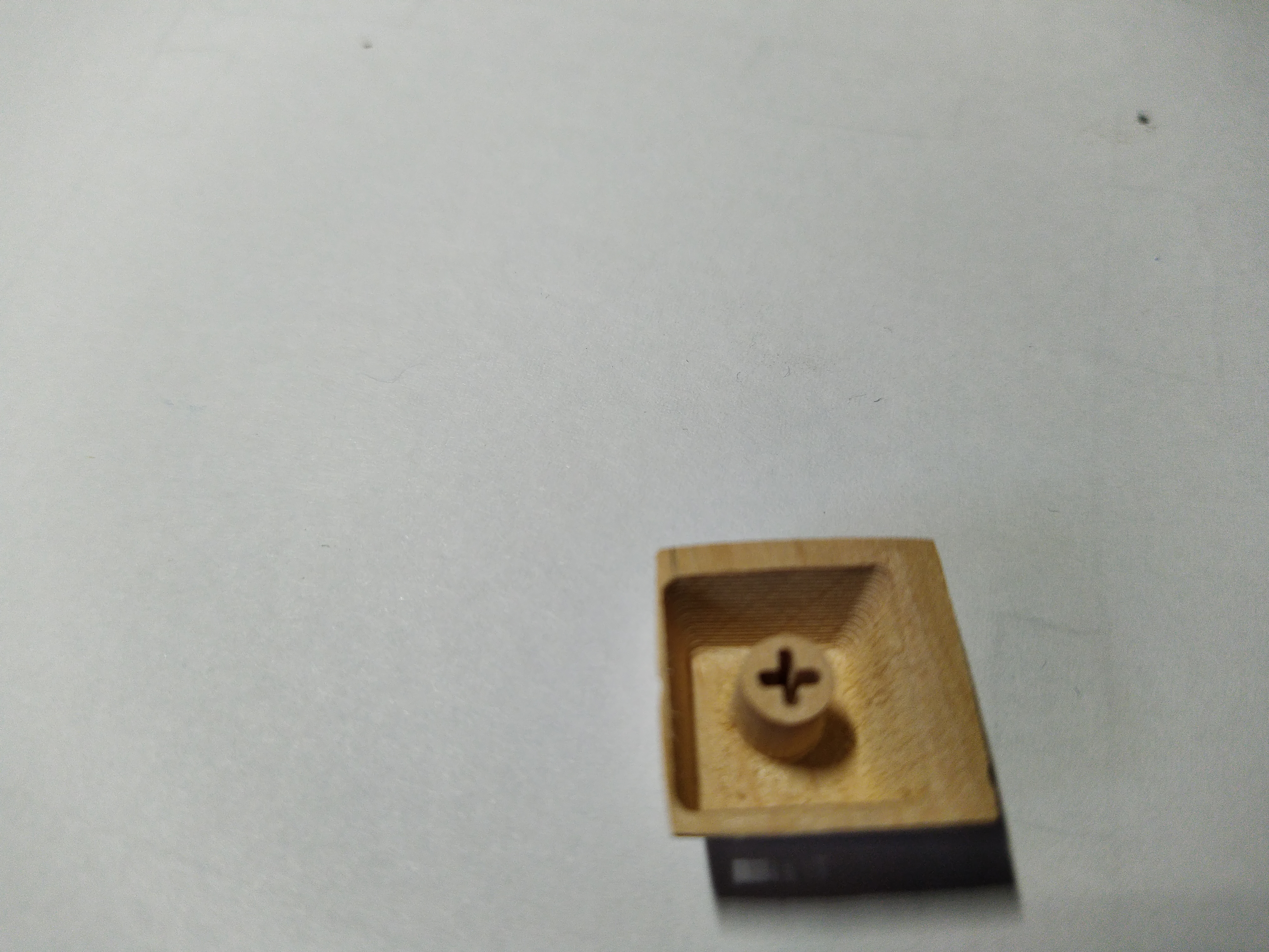

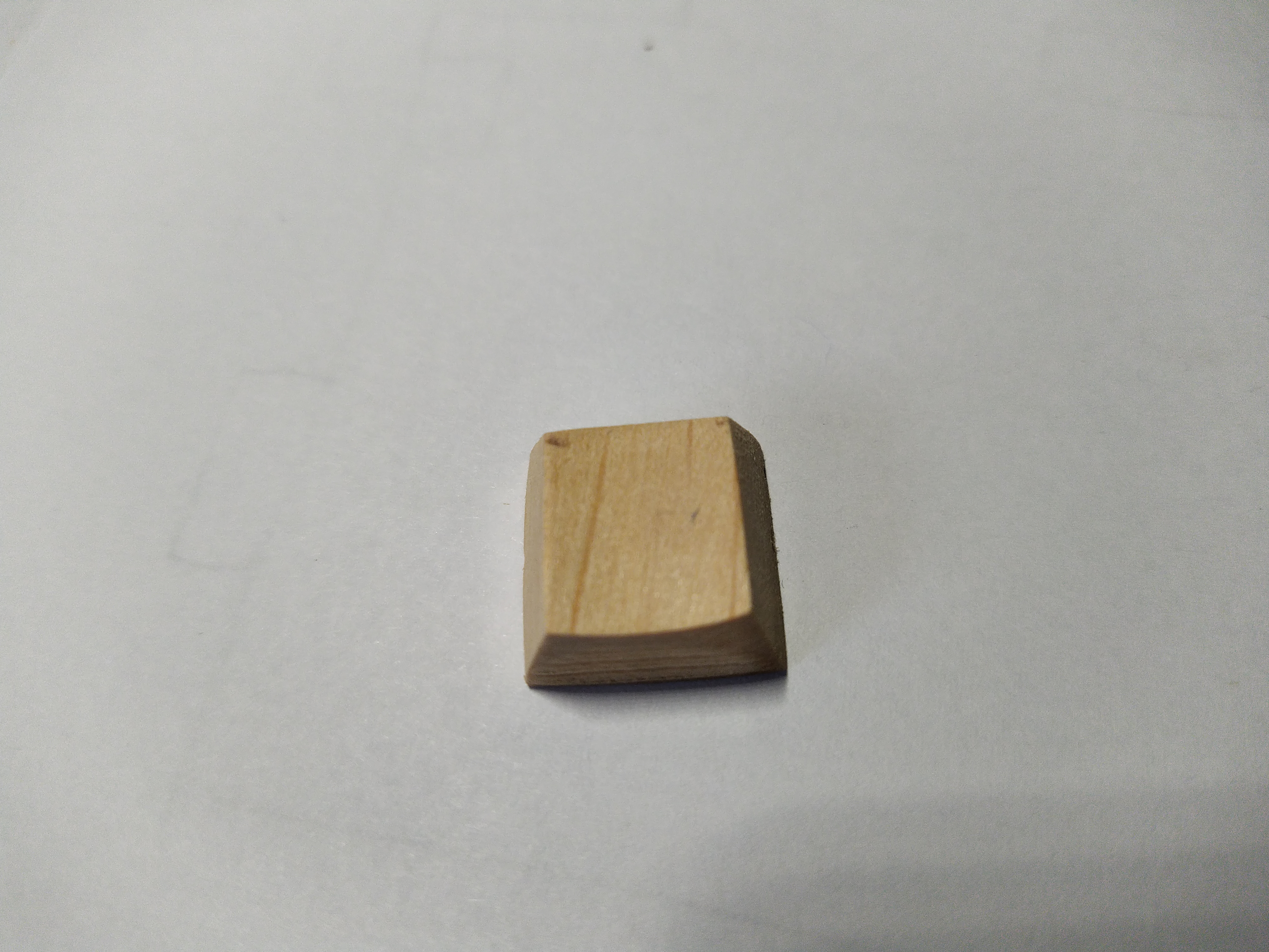

Post napisał: richoxx » 04 paź 2020, 11:37
pierwsze wyniki

Post napisał: lajosz » 04 paź 2020, 20:43
Noooo ... i wyszło całkiem ładnie :)
