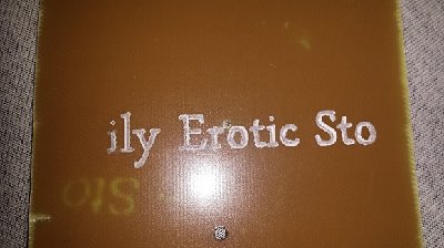

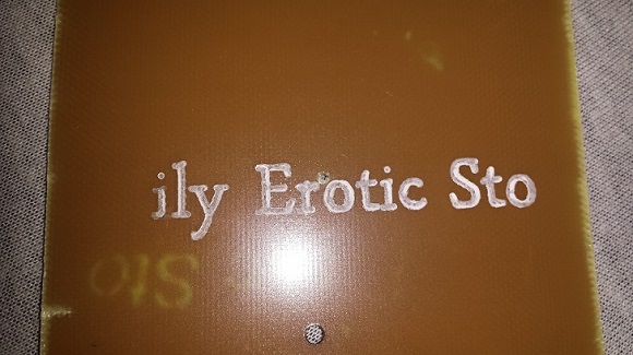

Możesz kolego podać jakie narzędzia używasz do pcb że tak ci to ładnie wyszło ?
[ Dodano: 2016-05-10, 19:25 ]
A oto moje pierwsze kroczki w cnc :)
TwinB
Posty: 170
Rejestracja: 02 sty 2016, 17:59
#20
Post napisał: TwinB » 10 maja 2016, 21:23
najprościej mówiąc jest to stozek z węglika gdzie na tarczy diamentowej zostało wycięte polowe a potem znowu polowe wiec została tylko cwiartka
przy zagłebieniu 0.2 mm daje to slad tez jakies 0.2 mm wiec jak dla mnie swietnie sie nadaje do PCB, daje ładna czysta krawedz bez poszarpanych brzegów
