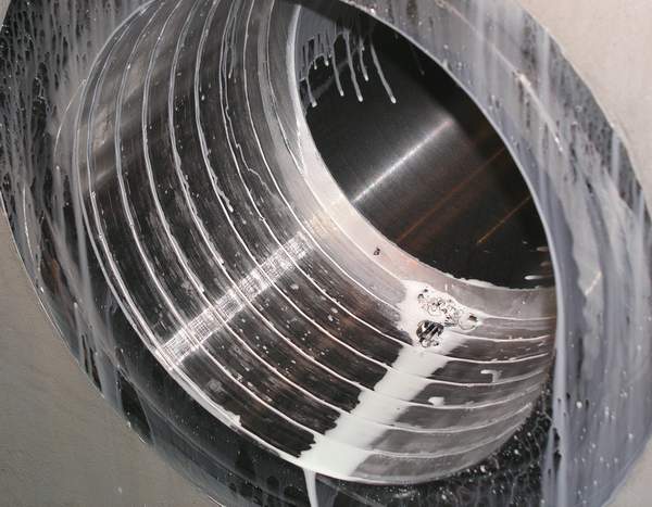

Dla małego przykładu
frezowaliśmy wstępnie stożek D=450 d=400 L=600
wielkość wióra ap 30mm af 30mm ale liczą na głowicę nie na płytkę
