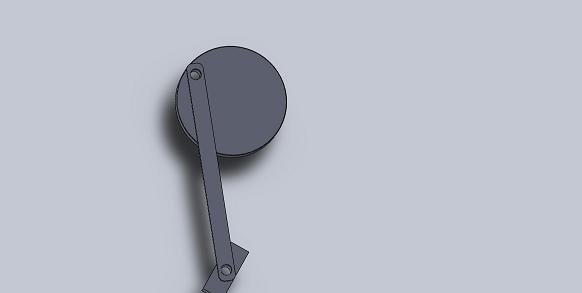

witam... mam problem ze zdefiniowaniem ruchu w animacji zlozenia, chcialbym,zeby kolo obracalo sie wokol osi a suwak na koncu ramienia liniowo posuwisto-zwrotnie w osi kola.. pomoze mi ktos?

Os kola musi byc nieruchoma, czyli pozostaje tylko obrot ze stopni swobody. Ciegna laczy sie relacja koncentrycznie + wspolnie scianami (lub dowolnym wiazaniem ograniczajacym ruch wzdloz osi sworzni).
Nie widze konca wiec nie wiem jak pracuje to drugie ramie, ale podejrzewam, ze wystarczy tam wiazanie wspolnie plaszczyzna srodkowa tego ramienia z osia kola.

Post napisał: noki1 » 02 sie 2010, 18:55
pracuje na solidworks 10...
korbowod.rar
dodaje zlozenie
(482.83 KiB) Pobrany 258 razy

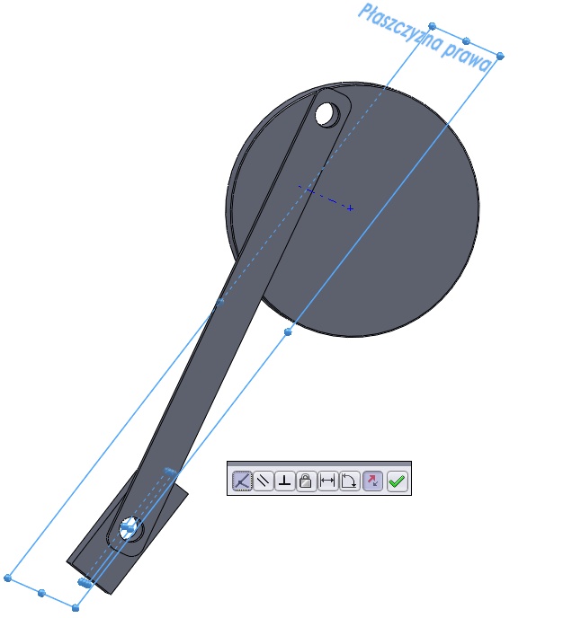

Post napisał: bildder » 02 sie 2010, 21:06
Jak niżej.
Wstawilem dodatkowa plaszczyzne w czesci k3 - poprawie jest wyciagac symetrycznie od plaszczyzny skoro czesc jest symetryczna...

Post napisał: noki1 » 02 sie 2010, 21:51
wielkie dzieki... zrobilem tak i jest bomba...
