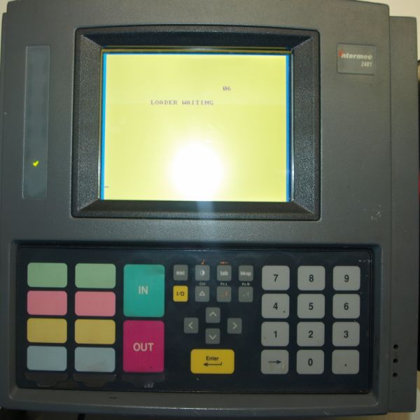

jest to urządzenie do personalizacji pracowników, czyli przychodzisz do pracy wpisujesz swój pin i urządzenia melduje cię w pracy i to samo przy wyjściu, pytanie jest następujące czy da się z tego zrobić sterowanie frezarką? czy na forum jest jakiś zapalony elektronik programista?

Musiałby być naprawde zapalony :) żeby z tego zrobić sterownik do maszyny to trzebaby tylko obudowę zostawić :). Chyba że chodzi o logowanie się na stanowisku pracy przy maszynie, ale wtedy chyba nic nie trzeba kombinować urządzenie już daje tę funkcjonalność.

z tego co znalazłem w necie jest tam zwykły procesor jak w pc tylko słaby, może dało by się napisać softa i go wgrać, złącza jakie posiada to com i rj45 do neta i serwisowe

A co do tematu to zapomnij, jestem i programistą i elektronikiem ale nie babrałbym się w tym. Prościej zrobić od początku bo poznanie tego urządzonka i dostosowanie się do niego jest nieuzasadnione ekonomicznie.
A tak swoją szosą to co Ty chcesz mieć w takim sterowniku?

nie wiem na ile wydolny byłby ten procesor, ja to bym chciał proste wpisywanie ścieżki narzędzia
