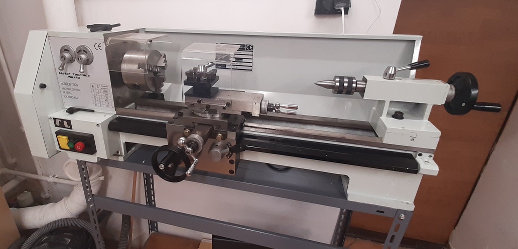

Ale do tematu uzbrajam sobie małą pracownie, mam już z maszyn cnc Drukarkę 3D, Laser CO2 100W ten ploter co go buduję oraz Tokarkę Tytan 520 Zastanawiam się nad przerobieniem jej na CNC tak aby była możliwa dalsza praca manualna. Toczone będą elementy z drewna, poliamidu, aluminium.
Chciałbym rozpiąć gitarę i zamontować do wałka śruby posuwu wzdłużnego silnik krokowy 12Nm poprzez pasek zębaty przełożenie 1/2 nakrętkę dzieloną będę za zbrajał tylko jak będę toczył z programu. Są tam większe opory i skok śruby 2 razy większy dlatego przełożenie i większy silnik.
Posuw poprzeczny korbka napędzana poprzez silnik krokowy 4,5 Nm paskiem zębatym przełożenie1/1 silnik umieszczony pod korbką tylko jak będę kręcił korbką silnik też będzie się kręcił w pracy manualnej. Napisz co o tym sądzisz ? Praca raczej sporadyczna seria po kilkadziesiąt sztuk dokładność nie większa niż 0,5mm

Trzeba wymienić obie śruby. Ta pociągowa suportu przez sprzęgło, jakas przekładnia planetarna i krokowiec, napęd sanek bezposrednio na krokowcu, może przez małą przekłądnię paskową i silnik odwrocic zeby nie wystawał, a te całkiem małe sanki najlepiej dobrze zblokować. Miałem kiedyś coś podobnego, bernardo chyba, luzy wszechobecne to normalka i precyzyjne toczenie to był w sumie pic na wode przy rozwiązaniu manualnym.

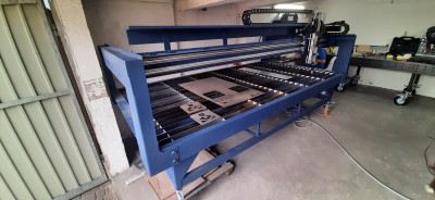

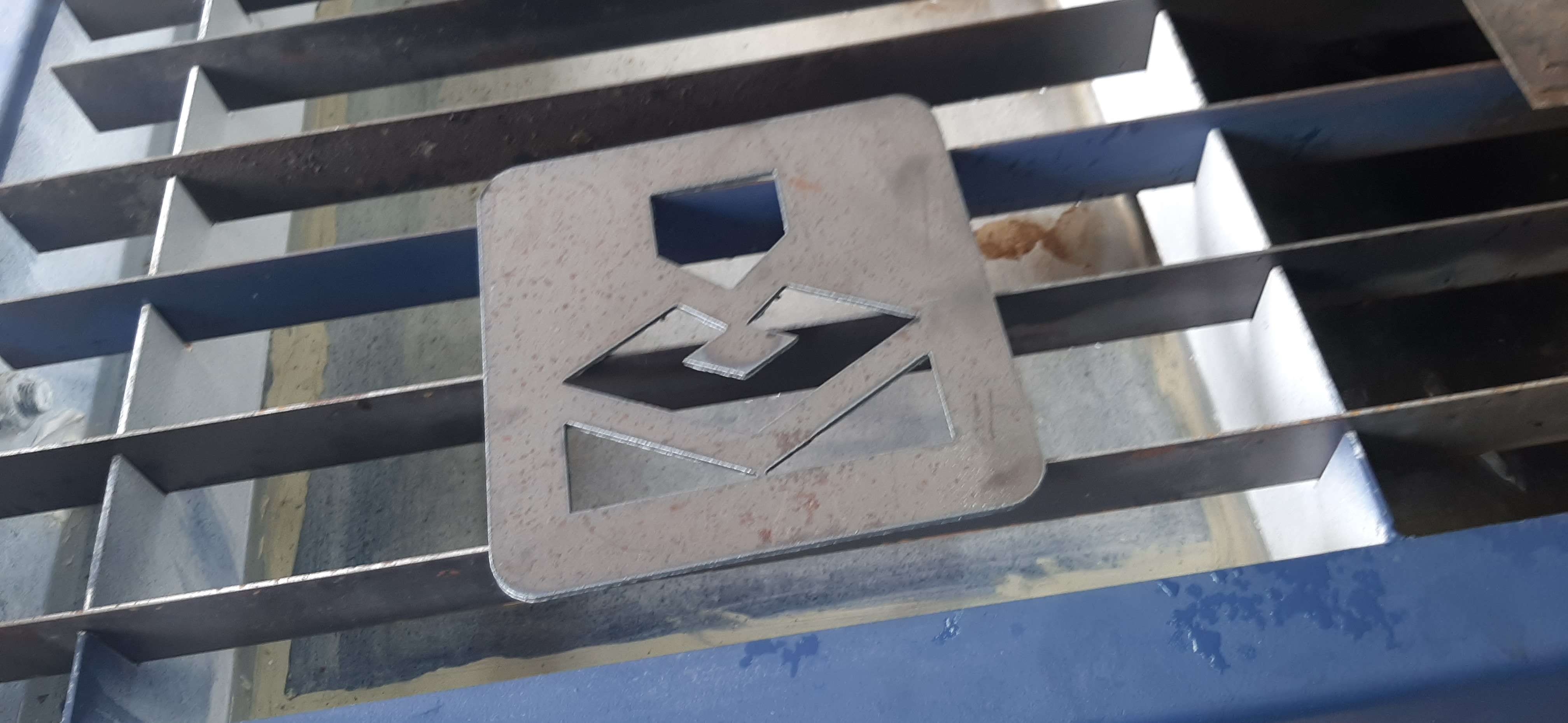

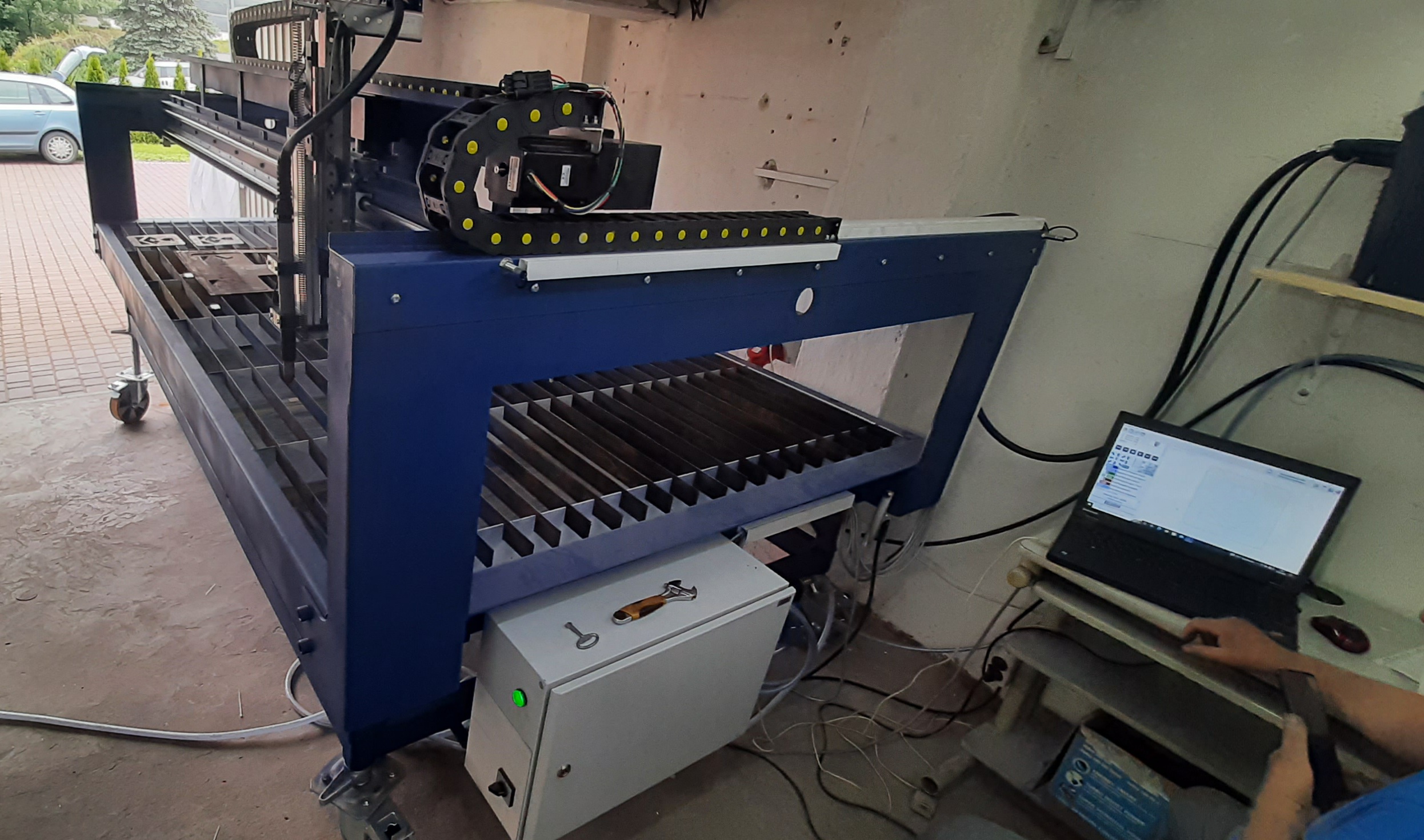

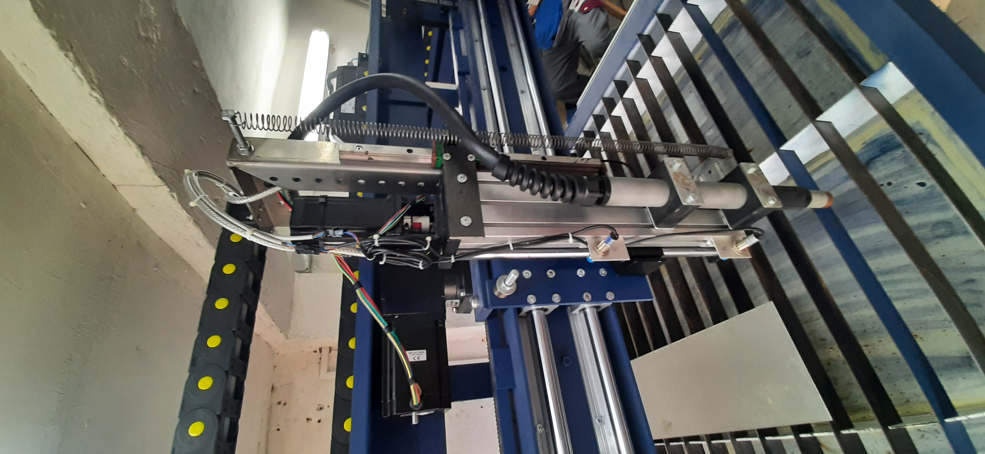

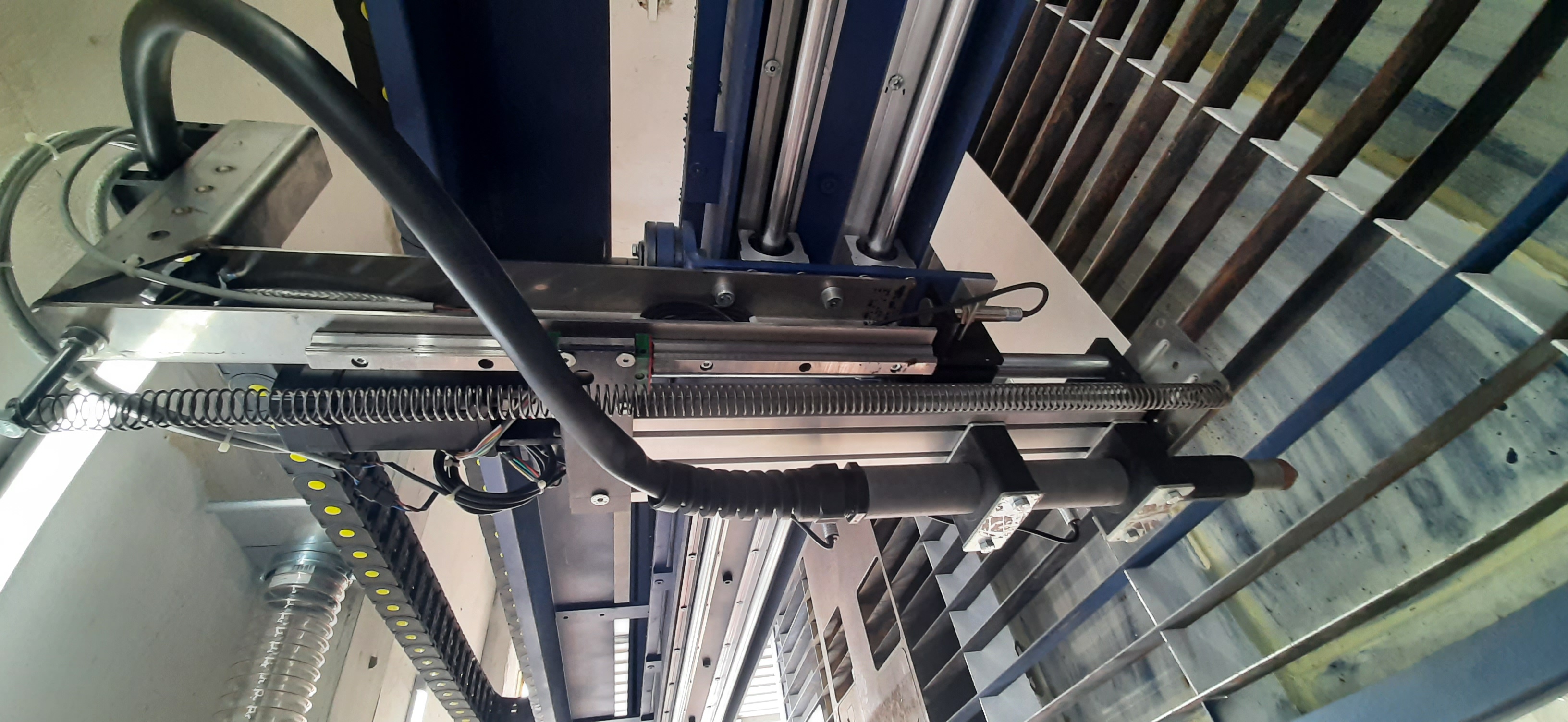

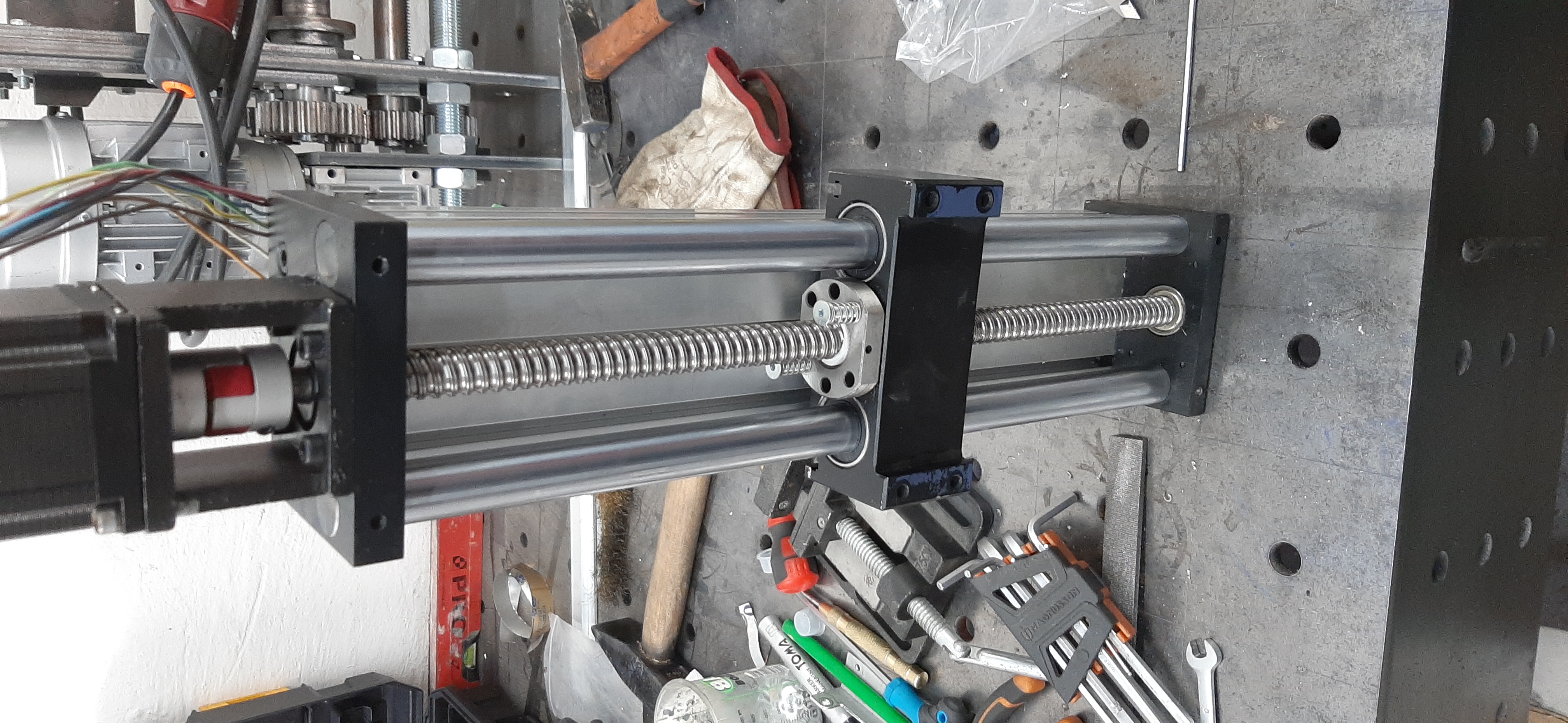

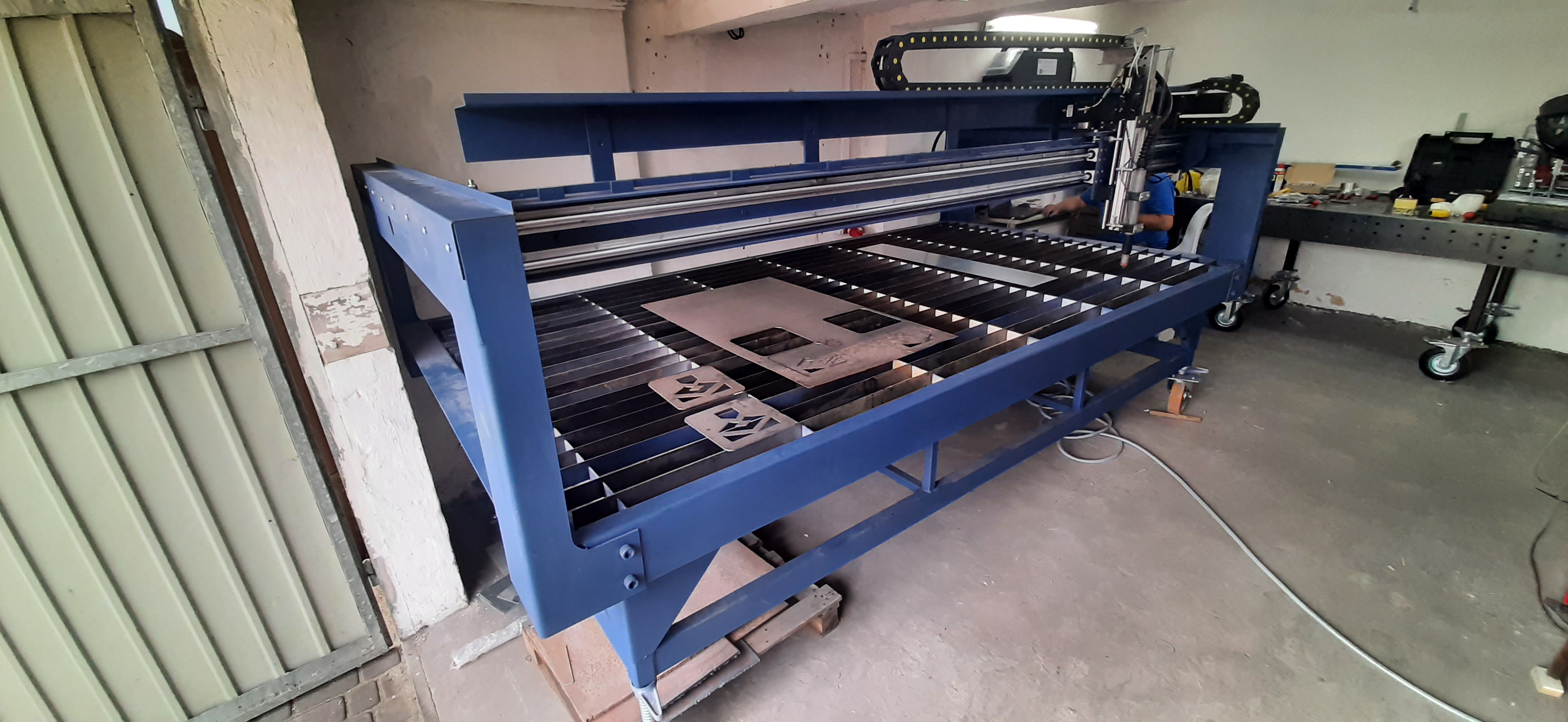

Witam przedstawiam Wam moją nową plazmę, nie zakładam nowego tematu bo to też blaszak. Proszę o waszą opinię, docelowo maszyna będzie wyposażona w obrotnik do wycinania otworów w profilach.
Kilka słów o maszynie pole robocze 1.5 m x 3 m wysokość nad palnikiem 250mm.
Przy projektowaniu i budowie nie wszystko poszło jak powinno. Pierwszą belka spawana miała 1.5mm beczki na 3m dopiero zamontowanie całkowicie skręcanej belki zmniejszyło błąd do 15 setek na 3m na samym dole stołu, co wydaje mi się dobrym rezultatem. Maszyna projektowana była w taki sposób aby przy dużym polu roboczym zajmowała jak najmniej miejsca i była mobilna, dlatego te koła z regulacją wysokości, z racji spadku na warsztacie. Poza tym maszyna standardowo wyposażona w system MyPlasm z regulacją THC które pracuje wyjątkowo poprawnie.

Tokarkę Tytan 520 (...) wałka śruby posuwu wzdłużnego silnik krokowy 12Nm poprzez pasek zębaty przełożenie 1/2 nakrętkę dzieloną będę za zbrajał tylko jak będę toczył z programu. Są tam większe opory i skok śruby 2 razy większy dlatego przełożenie i większy silnik.
Robisz ładne rzeczy, ale z matematyką to masz poważne problemy.
Policz sobie jaką siłę uzyskasz przykładając 24 Nm na śrubę od Nutoola i sam sobie odpowiedz czy to dobry pomysł...
Ja u siebie mam 3 Nm bezpośrednio na śrubę kulową 20x5. Maszynie brakuje sztywności a nie mocy...

Kolega może by pokazał jak sprawuje się frezarka, jak za sztywnością, bo po plazmie to tego nie widać
