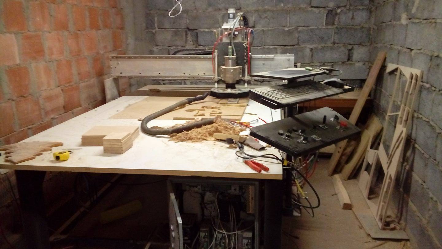

chcialem pokazac moja zabawke i mam pytanko.
czy jest cien szansy na to aby sporadycznie podzialac nia w metalu czy raczej szkoda czasu narzedzi i nerwow......
chodzi mi o sztywnosc przedewszystkim bo na tym sie kompletnie nie znam.:)
Pozdrawiam.Obrazek

Pokaż zdjęcie jak zamocowana jest belka bramy.
Bo z tej perspektywy to wygląda kiepsko ;P
I określ co to jest robota w metalu.
Aluminium w dziesiątkach mm małymi frezami to drewniak z sklejki zje.

Post napisał: Petroholic » 17 paź 2017, 22:21
Jak dla mnie to nie za bardzo...
Brama z pojedynczej płyty + takie same boki... Zero wzmocnień, zero zastrzałów boków bramy...
Jak wzmocni bramę to jak najbardziej ale bez tego to tylko może ewentualnie poślizgać się po aluminium...

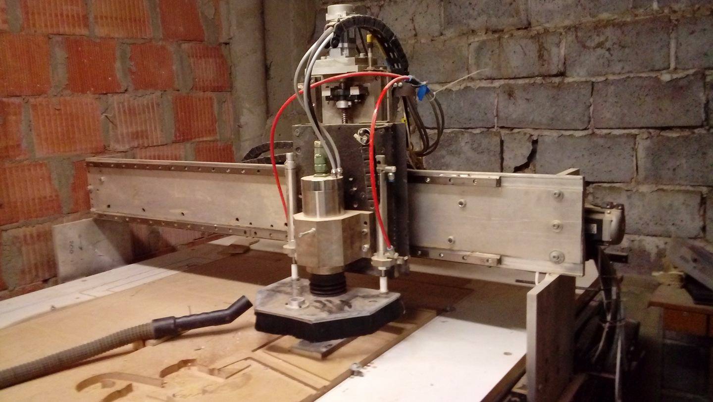

tylko taka fote mam na ta chwile. ceownik 120. a od spodu jest spiety z plyta glowna blacha 3 mm na skrecanie z alu. tak mi podpowiedzial znajomy......
[ Dodano: 2017-10-17, 22:58 ]
ObrazekObrazekObrazek
[ Dodano: 2017-10-17, 23:02 ]
wzmocnienia samej bramy jeszcze mam zastosowac czy wzmocnienie bocznych plyt tylko....i jesli juz to co najlepsze na boki.... brama jezdzie na podwojnych lozyskach 35. y 25 tak samo zetka.

Post napisał: Petroholic » 18 paź 2017, 00:52
Wzmocnienia zarówno belki bramy jak i bocznych płyt. Ale z głową bo radosnej twórczości już na tym obiekcie wystarczy :)
Do tego musisz solidnie pomyśleć nad sposobem mocowania "metalu" do stołu bo wkrętami raczej nie utrzyma :)
Jeżeli w Y masz łożyska 35, w X 25 i zet 25 i do tego solidną konstrukcję pod stołem to może nawet warto pokusić się o przebudowę z nową bramą...

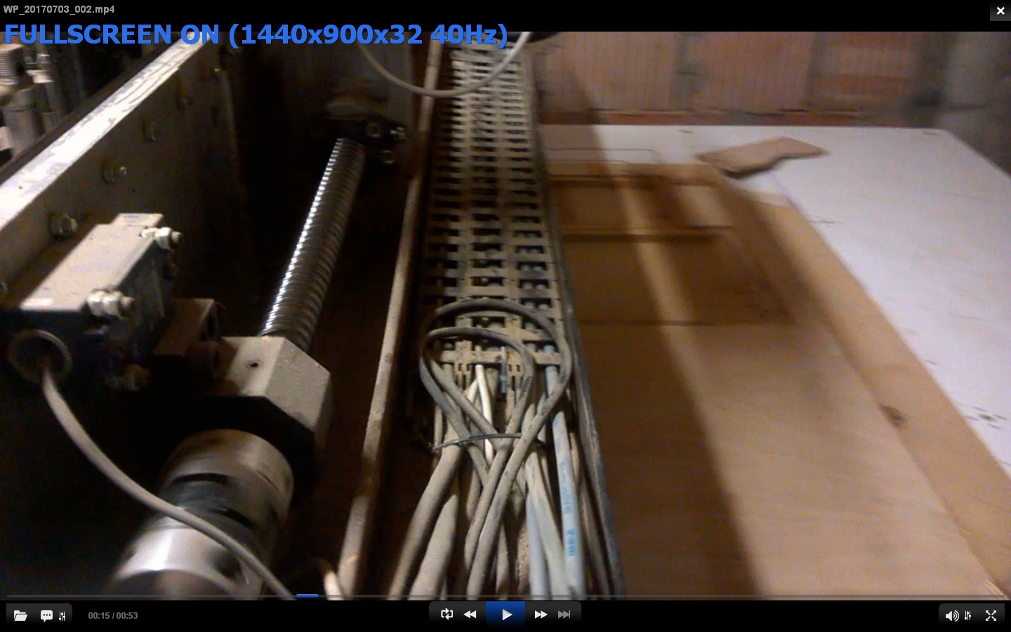

[ Dodano: 2017-10-24, 00:23 ]
niewiem w jaki sposob pokazac ewentuale niescislosci ale przy wyciananiu okregow roznych srednic pomiary pokazaly niescislosci w setkach.....
posuwy moze pokaze niedlugo jak nakrece jakis filmik.
nie ukrywam ze konstruktywna krytyka mile widziana.

Post napisał: m.j. » 24 paź 2017, 13:33
Widzę, że forumowi koledzy naskoczyli na konstrukcję i nawet doszli (zapewne przez interpolację danych ze zdjęcia) do zdolności właściciela frezarki w dziedzinie motoryzacji. Sprawa jest prosta - jeśli frezarka/ploter robi zadaną robotę z wystarczającą dokładnością to jest OK. Maszynka była do mdf-u i frezuje go dobrze wg relacji właściciela. Czy będzie frezowała stal? I drewniak będzie "frezował" tylko zależy od dokładności jakie chcemy uzyskać i od czasu jaki chcemy spędzić przy tym frezowaniu. Generalnie konstrukcja tego plotera nie jest stworzona do stali, a co najwyżej okazjonalnie możemy pobawić się w aluminium bez gwarancji dobrej powierzchni i powtarzalności w wymiarach. Co do radosnej twórczości to praktycznie wszystkie forumowe konstrukcje (nawet te handlowe) możemy podpiąć pod "radosną twórczość", ponieważ która konstrukcja ma porządny tzn odlewany a przynajmniej dobrze sezonowany korpus? Nad, którą to konstrukcją pracował zespół inżynierów aby wyleczyć "choroby wieku dziecięcego"? Nie ujmuję nikomu wiedzy i obycia technicznego, szczególnie że sam g...no wiem, ale proponuję więcej pokory, ponieważ przypominają mi się tematy gdzie konstrukcja zglebiona przez forumowych speców miała być co najwyżej do styropianu, a okazywało się że właściciel jak i frezarka o tym nie wiedzieli i frezowali w stali (nawet jeśli miało by być to frezowanie po 0.1mm to jest to nadal nazywane frezowaniem).
Właściciel frezarki i autor powyższego tematu niech po prostu weźmie kawał alu, zakupi jakiś frez widiowy małej średnicy i spróbuje czy pójdzie i tyle. Jak pójdzie w alu z wystarczającą dokładnością to ten sam eksperyment powtórzyć na stali. Po tych eksperymentach wyciągnąć wnioski i pochwalić się na forum albo nawet się nie chwalić tylko robić swoje wbrew prawom fizyki :wink:
