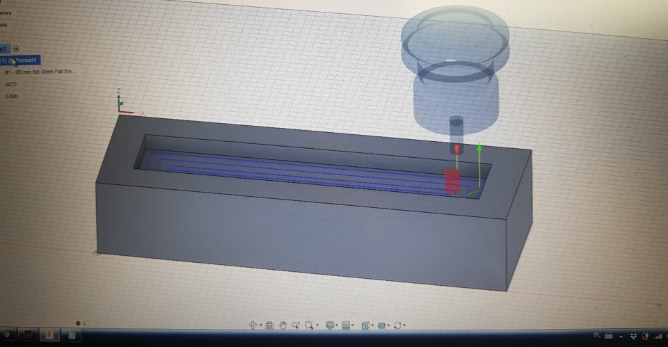

Witam, jakiś czas temu zakupiłem frezarke cnc. Ogólnie nauczyłem się już fusion, generowania kodu, macha3 też. Oczywiście nie jakiś tam wybitny poziom raczej podstawy bo do takich rzeczy potrzebuje cnc.
Wczoraj wrzuciłem sobie pierwszy projekt do macha3, oczywiście w fusionie zaznaczyłem punkt początkowy itd, maszynę też ustawiłem w punkcie zerowym ale niestety na osi Z jedzie mi na dół aż prawie uderza w stół. Jak przeskoczyłem kilka linijek w kodzie to było oki.
Udało mi się pozyskać informację że muszę zmienić generowanie kodu, punkt zerowy u góry na top a nie bottom.
Gdzie to mam zmienić ?
Chce na cnc robić głównie otwory i rowki w drewnie, siedzę już nad całością 3 dzień i to mnie aktualnie zatrzymało
Musze jeszcze dobrać odpowiedni posuw, prędkość niestety tylko 18k, no i oczywiście zagłębienie.
A to wszytko muszę w programie ogarnąć
Wczoraj jak puściłem maszyny to tyle dymu się zrobiło że nic nie wiedziałem

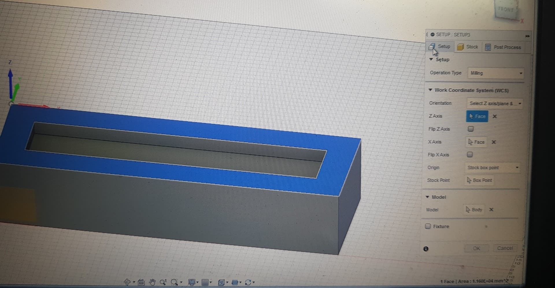

Chodzi ci o ustawienie punktu zerowego wszystkich osi? Jeśli tak to ustawia się to gdy tworzysz "setup". Masz tam sekcje "Work Coordinate" i możesz wybrać różne opcje gdzie ustawić ten punkt. Ciężko mi to lepiej opisać bo nie pamiętam tego dokładnie, a właśnie stoję w zapełnionym autobusie. Jeśli chodzi o coś innego to proszę zignorować tą wiadomość

no właśnie to ustawiłem oki ale po wrzucenie modelu do macha na osi z zjeżdża na sam dół pomimo że maszyna jest ustawiona w punkcie zero

generalnie tak, dałem wyżej osi Z i okazuje się że na osi Z zjeżdża poniżej elementu,następnie przejeżdża na koniec elementu na osi X , znów na Z na górę. W tym samym czasie podjeżdża oś y i tutaj na pewno byłaby kolizja. Nie wiem dlaczego tak się dzieje, Podeślę jeszcze fotki i film
od 2d pocekt leci normalnie tak jak powinno
kod:
