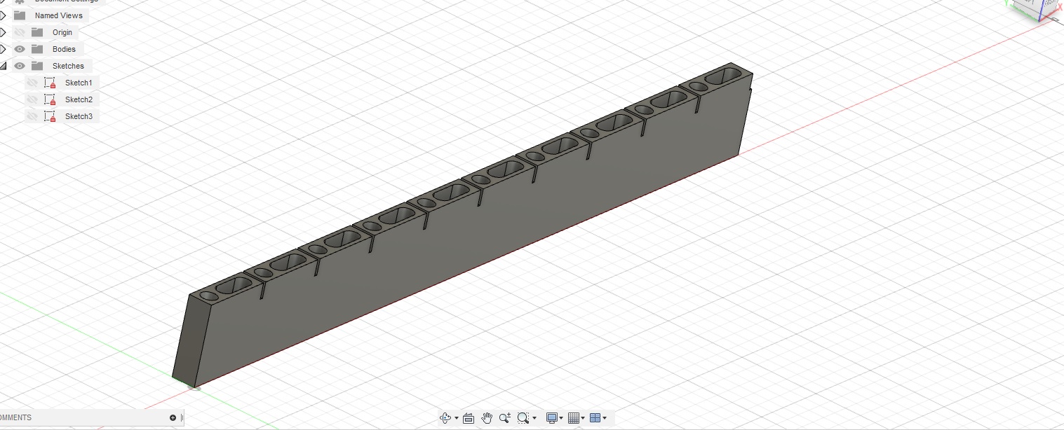

mam jeszcze pytanie bo teraz już przygotowuje sobie mój detal do produkcji ( zdjęcie w załączniku ) ten pasek to pod piłę żeby przeciąć a ten otwór to miejsce pod zawias bo na całość przyjdzie jeszcze zamykanie i kolejny otwór na zawias. Więc moim największym problemem będzie idealnie spasowanie tych dwóch otworów. Znajomy mi powiedział o szablonach żeby nie bawić się w pozycjonowanie. Może ktoś mnie naprowadzić o co chodzi ?

Aktualnie mam pomysł aby w fusionie zrobić zerowy na rogu detalu, następnie w machu ustalić tak samo punkt zerowy za pomocą zakładki ofestowej czyli dodać/odjąć połowe średnicy i wyjdzie tak samo jak w programie. Tutaj narażam się na utratę freza ale wykorzystam kartkę aby zapewnić większą dokładność.
Pojawi się problem tej powtarzalności. Te pokrywki detalu ze zdjęcia będą na drugiej stronie deski czyli piła przetnie deskę i będę dwa elementy która mają się połączyć.
Jeśli w drugim detal ( po drugiej stronie deski) na początku pomylę się poprzez takie pozycjonowanie punktu zero o 0,01mm to na końcu detalu będzie to 0,1 mm a jeśli na poczatku pomylę się o 0,1mm to na końcu będzie różnica 1mm
Są jakieś dokładniejsze sposoby pozycjonowanie puntu zero na maszynie w stosunku do detalu ?
