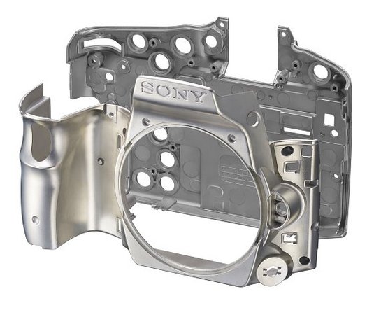

Jestem w trakcie wykonywania pracy inżynierskiej, której celem jest wykonanie korpusu aparatu fotograficznego. Z odlewnictwem nie miałam dużej styczności więc będę wdzięczna za wszelkie wskazówki.
Korpus ma być odlany ze stopu aluminium i ma służyć jako półfabrykat do obróbki skrawaniem. Jest on cienkościenny (2 mm grubości), o skomplikowanym kształcie i dalej ma być poddany frezowaniu w celu usunięcia naddatków z otworów. Potrzebuję następujących informacji:
1) Jaki stop będzie najbardziej odpowiedni?
2) W jaki sposób powinien zostać odlany?
3) ewentualne wskazówki w doborze parametrów na obrabiarkę
Dołączam zdjęcie korpusu, na którym wzorowałam się w tworzeniu modelu wyrobu gotowego.
Z góry dziękuję za pomoc.

Temat bardzo, bardzo trudny... Ale coś spróbuje podpowiedzieć.
1.Z tego co się orientuje, to takie rzeczy wykonuje się generalnie ze stopów cynkowych, głównie jest to znal, ale również może być i sam cynk, to tak w nazewnictwie, gdyż na pewno występuje on w odlewniczych stopach gdyż w przypadku odlewnictwa, nigdy nie mówimy o czystych pierwiastkach. Aluminium, podobnie do cynku, jest metalem bardzo reaktywnym, nie słyszałem, aby wykonywało się z niego wtryski do form cienkościennych. Aluminium odlewa się raczej metodą tradycyjną, do form piaskowych, oczywiście wtryskuje się je również do form wtryskowych, ale nie jestem do końca przekonany, czy nie ma jakiś przeciwwskazań technologicznych, do wykonania tak cienkościennych detali.
Samo aluminium jest metalem dość trudnym w odlewnictwie, bardzo szybko się utlenia. Jego Masa atomowa wynosi: Masa atomowa: 26,981539 u ± 8E-7 u, gdzie dla cynku masa atomowa wynosi 65,38(2) u[a][4]. Same budowy atomowe, dają już dużo do myślenia.
Znal jest stopem typowo odlewniczym, ładnie się leje i daje dobre odlewy, łatwo się odlewa znal, nawet w domowych warunkach, gdyż jest to bardzo ustabilizowany metal. Aluminium też można odlewać tradycyjnie "w ogródku", jednak tu trzeba mieć bardzo dużo doświadczenia, aby metal się nie spienił, gdyż po wlaniu do formy. może powstać po prostu coś w rodzaju spienionego aluminium, czyli coś ala pumeks.
2. W przypadku wyrobów cienkościennych, nie ma mowy o odlewach tradycyjnych, metodą grawitacyjną. To nie jest wosk, aby go można było tak odlać, tylko płynny metal. Musi on zostać wtryśnięty pod ciśnieniem do specjalnie zaprojektowanej w tym celu formy wtryskowej, aby uzyskać tak cienkościenne kształty.
3. To już jest najmniejszy problem.
Temat jest bardzo trudny, gdyż wymaga omówienia:
1. Procesu technologicznego. Wtryskarki do metali. Zakres ciśnień, temperatur itp.
2. Konstrukcji formy, jej materiałów.
3. Rodzajów wtryskiwanego materiału.
4. Ewentualnej obróbki detalu, nie tylko poprzez samo frezowanie, ale być może i szlifowanie, bądź śrutowanie.
5. Kontrola wyrobów na stanowiskach kontrolnych i pomiarowych.
6. Normy w procesach produkcyjnych
7. i wiele innych, których mi się nie chce tutaj wypisywać.
PS. A tak w ogóle, obudowa tego aparatu "SONY", wygląda tak, jakby była wykonana z ABSu, tworzywa sztucznego, a nie metalu... Obudowy takie, maluje się lakierami, aby zakryć ewentualne niedoskonałości powierzchni, takie jak linie płynięcia tworzywa. To samo tyczy się również obudów do laptopów, często widać jak lakier się ściera i uwidocznia się pod spodem czarny plastik.

W takim razie, to trochę zmienia postać rzeczy, w większości obudowy aparatów cyfrowych są wykonane po prostu z tworzyw sztucznych, podobnie jak obudowy chociażby laptopów. Większość obudów była robiona ze znalu, tak jak np korpusy mikroskopów warsztatowych itp. rzeczy...
Jakbyś wpisał w google "wtrysk stopów magnezowych", albo "spieki stopów magnezowych" to byś wszystko znalazł :)
Ja sam posiadam laptopa Panasonic CF-27 który ma obudowę wykonaną właśnie ze stopu magnezu, a konkretnie ze stopu AZ91D.

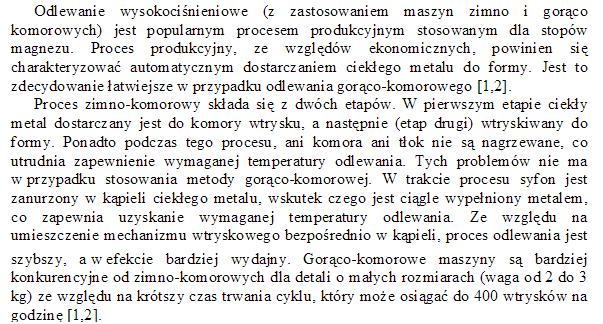

ODLEWANIE CIŚNIENIOWE STOPÓW MAGNEZU METODĄ GORĄCO-KOMOROWĄ
Kompozyty o osnowie magnezu
Zwiększające się zainteresowanie magnezem, jako materiałem konstrukcyjnym
spowodowane jest jego unikatowymi właściwościami fizycznymi i mechanicznymi,
takimi jak: mała gęstość, dobra wytrzymałość (zwłaszcza wytrzymałość względna
w temperaturze pokojowej), dobra lejność, bardzo dobra skrawalność oraz zdolność
do tłumienia drgań. Ograniczeniami w zastosowaniu technicznym stopów
magnezu są: mały moduł sprężystości wzdłużnej (moduł Younga), mała wytrzymałość
na rozciąganie w temperaturze podwyższonej oraz mała odporność na ścieranie.
Obecnie większy moduł Younga oraz poprawę odporności na ścieranie można
uzyskać tylko dla kompozytów na osnowie magnezu lub stopów magnezu. Właściwości
kompozytu kształtuje się przede wszystkim poprzez odpowiedni dobór
osnowy i rodzaju składnika umacniającego oraz objętości względnej składnika
umacniającego. Właściwości kompozytu zależą także od możliwości prowadzenia
obróbki cieplnej osnowy – umacniania wydzieleniowego – oraz od sposobu wykonania
kompozytu. Zbrojenie kompozytu – fazy wzmacniające o dużej stabilności
cieplnej i dobrych właściwościach wytrzymałościowych – pozwala uzyskać materiał
kompozytowy o dobrej wytrzymałości na rozciąganie w podwyższonej temperaturze.
Kształt i objętość względna składnika umacniającego decydują o kierunkowości
właściwości mechanicznych wyrobu kompozytowego. W większości wytwarzanych
kompozytów magnezowych składnik umacniający ma kształt równoosiowych
cząstek, wiskerów lub włókien.

11.1.1. Odlewanie z mieszaniem ciekłego metalu (stir casting)
Składnik umacniający, zwykle w postaci proszku, jest wprowadzany do ciekłego
magnezu (lub stopu magnezu). Mieszanie ciekłego metalu w piecu jest istotnym
elementem procesu technologicznego – kompozyt o niejednorodnym rozkładzie
cząstek fazy umacniającej ulega w warunkach obciążenia przedwczesnemu znisz
czeniu w strefie lokalnie zubożonej lub zbyt bogatej w te cząstki. Następnie ciekły
metal z wprowadzoną fazą umacniającą jest odlewany ciśnieniowo, w kokilach lub
w formach piaskowych. Taką metodą wytwarzane są kompozyty o objętości
względnej fazy umacniającej do 30%. Kompozyty w postaci lanej mogą być następnie
wyciskane w celu zmniejszenia ich porowatości oraz rozdrobnienia ziarn osnowy
i bardziej równomiernego rozmieszczenia cząstek umacniających. Równomierne
rozmieszczenie cząstek fazy umacniającej w osnowie zależy od wielu czynników,
m.in. od zwilżalności cząstek przez ciekły metal, wartości różnicy gęstości komponentów
– osnowy i składnika umacniającego oraz od czynników technologicznych,
na przykład od temperatury i sposobu mieszania, prędkości krystalizacji. Zaletą tej
metody jest niski koszt w porównaniu z innymi sposobami wytwarzania kompozytów.
Stosowana jest ona do wykonywnania kompozytów umacnianych cząstkami
SiC [306], TiC [307], TiB2-TiC [308] oraz nanorurkami węglowymi [309].
