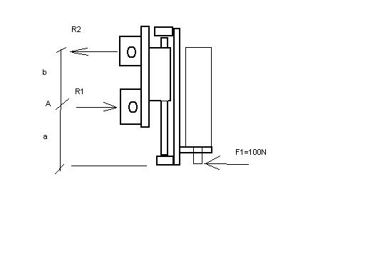

mazaq pisze:dokładnie na środku wygnie się maksymalnie o 0,3mm
Zgadza się, ale przy maksymalnie opuszczonym wrzecionie, na frezie wyjdzie pewnie ponad 1 mm - nie zapominaj, że mamy tu do czynienia z dźwignią, a jeśli dodasz do tego luzy w łożyskach liniowych osi Z oraz ugięcia i luzy osi X, to będzie to dobre kilka mm...Przy takiej konstrukcji mógłbyś frezować co najwyżej miękkie drewno...
Poza tym nie zapominaj o najbardziej obciążonej osi - X - mając 100 N na frezie - w zależności od odległości między wałkami osi X, oraz od tego jak bardzo będzie opuszczone wrzeciono, dzięki owej dźwigni siły działające na oś X będą dużo większe od tych 100 N....
proste obliczenia:
F1*a=R2*b
-F1+R1-R2=0
R2=F1*a/b
R1=R2+F1
podstawiając np: a=100 mm, b=100mm, F1=100N, mamy R2=100N, R1=200N......
Policz sobie o ile ugnie się górny, o ile dolny wałek X, a następnie przemnóż tą sumę przez 2 - to będzie samo przemieszczenie końcówki wrzeciona pochodzące tylko od ugięć wałków X....
Aha, zapomniałem jeszcze o jednym - mam nadzieję, że bierzesz do obliczeń ugięc sposób zamocowania wałków nr2 ?

z obliczeń wynika że nawet cieniutki wałek 8mm długości ćwierć metra (oś Z) po obciążeniu 50N dokładnie na środku wygnie się maksymalnie o 0,3mm. Czyli jakbym stanął na środku takich dwóch wygięcie byłoby bardzo małe.
50N to 5kg. jeżeli ważysz 10razy więcej to masz 3mm, dzieląc na 2 wałki to 1.5mm. A ugięcia powinny być w zakresie mniej niż 0,01mm.

Ten pan ma wałki: по х сделал 15мм, по у 15мм и по Z 12мм, czyli takiej samej średnicy co chciał użyć nasz kolega. Po czym zakupił wałki o 5mm grubsze gdyż
Kod: Zaznacz cały
Cenowo rozwiązania zbliżone.
Ta "fatalna" konstrukcja, niczemu nie dowodzi. Wydaje mi się, że jeżeli by kolega wpierw policzył, a nie szedł na skróty pytając się "specjalistów" z forum, dyskusja przebiegłaby inaczej.
rozważania dlaczego ten projekt na pewno się nie uda.
Nikt nie powiedział, że na pewno się nie uda...I po co ten nerwowy post?
btw: ugięcia przy 50N
dla 676000000 mm f1=0.017258mm f1m=0.033900mm f2=0.135602mm fm2=0.218812mm
Dla l=500 d=16 wałków, które są dostępne na stronce. A my nie wiemy, jakich wałków używał ten konstruktor z ww linków.
Wg mnie, kolega dobrze zrobił zmieniając wałki na większe.

Co prawda dzisiejszy dzień miał upłynąć na montowaniu, ale faktycznie testy wygięć wałka 20 wypadły przerażająco - moje postrzeganie twardości różnych rzeczy na świecie zmieniło się diametralnie ;). Dlatego też 2 wałki 20 z łożyskami poszły na allegro.
Zamiast nich w osi najbardziej narażonej na ugięcia dam wałek 20 podparty. Prowadnice pod stołem i do osi Z pozostaną 20 niepodparte.
Załączam kilka zdjęć. W ostatnim uczyniłem kilka profili niewidocznymi żeby było widać lepiej prowadnice.
Wymiary całości bez zmian. odległość między sekcjami bocznymi po zewnątrz to 500mm. Wałki pod stołem (nigdy nie mogę zapamiętać czy to x czy y) mają 600mm, dlatego nieco wystają. I tak przedłużyłem cąłość blaszkami 10 mm jak widać na rysunkach.
Niepokoi mnie odległość wrzeciona od pionowych elementów konstrukcyjnych. Straszne siły będą działać :(. Umocnienia oczywiście się pojawią dodatkowe, ale na razie podaję konstrukcję z niezbędnymi elementami.
[ Dodano: 2010-12-20, 15:35 ]
Mam nadzieję że brak odzewu na mój post oznacza że projekt jest ok :).
Mam właściwie tylko jedno pytanie: czy nic nie stoi na przeszkodzie żeby podparte wałki były umiejscowione tak jak na rysunku poziomo? Na łożyska otwarte będą działać spore siły..
