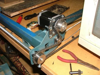

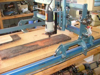

Może ten przykład nie jest dokładnie tym co chce zrobić autor tego postu, ale mam tutaj parę zdjęć z wykorzystaniem szpilek i właśnie łańcucha w amatorskiej frezarce. Nie pamiętam skąd ściągałem zdjęcia ale chyba było to www.hobbycnc.hu
A oto zdjęcia:

Post napisał: zandarski » 15 lis 2006, 19:55
no jak widac mozna wykozystać łańcuch.
Podobnie jak przedmówca myslę że naped łańcuchowy ma o wiele mnieszy opór niz naped paskowy
a ta maszynka na zdjeciach wcale nie jest taka mała myslę że w wiekszej też się sprawdzi
