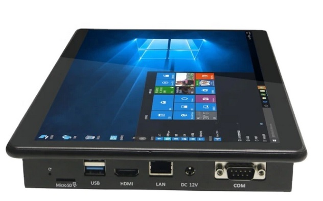

j22
Posty w temacie: 9
Posty: 226
Rejestracja: 25 lip 2019, 10:30
Re: Alternatywa dla mach 3
Post napisał: j22 » 16 lut 2022, 20:19
a może coś takiego na windowsie? nie wiem czy dobrze rozumiem słowo Ethernet, to chodzi chyba o normalne połączenie internetowe /wtyczka/gniazdo/
Made in china, ale gdyby się sprawdziło ...

Konkretnie taki chiński mnie interesuje
"Przenośne biuro biznesowe Tablet PC Windows 10 strona główna Intel Z8300 8 "pulpit Mini PC 4GB RAM 128GB ROM USB pudełko WIFI HDMI mobilny Pos"
yp:Mini PC
GPU:Gen 8 grafiki
System:Windows 10 Home
Procesor:Intel Cherry Trail Z8300
Rdzeń:1.84GHz, czterordzeniowy
RAM:4G
Pamięci RAM typ:LPDDR3
ROM:64G
Kolor:Czarny
Format dekodera:H.264,H.265
Format wideo:MOV,MPEG-1,MPEG-4,MPEG2,MPG,RM,RMVB,WMV
Format Audio:AAC,FLAC,OGG,RM,WAV,WMA
Format zdjęć:BMP,GIF,JPEG,JPG,PNG,TIFF
Obsługa dźwięku przestrzennego 5.1:Nie ma
Obsługa 5G WiFi:Tak
WIFI:802.11 b/g/n/ac
BT:BT4.0
Zasilanie:Adapter do ładowarki
Pojemność baterii:6000mAH

Post napisał: tuxcnc » 17 lut 2022, 17:14
j22 pisze:
17 lut 2022, 16:45
yp:Mini PC
GPU:Gen 8 grafiki
RAM:4G
ROM:64G
Kolor:Czarny
Obsługa 5G WiFi:Tak
BT:BT4.0
Ręce opadają...
To są systemy typu POS, dedykowane do pracy jako kasa w supermarkecie.
Intel Atom ledwo uciągnie samego Windowsa 10, o żadnym poważniejszym zastosowaniu nie ma mowy.
Wybij to sobie z głowy, w ogóle wybij sobie z głowy tablety.
